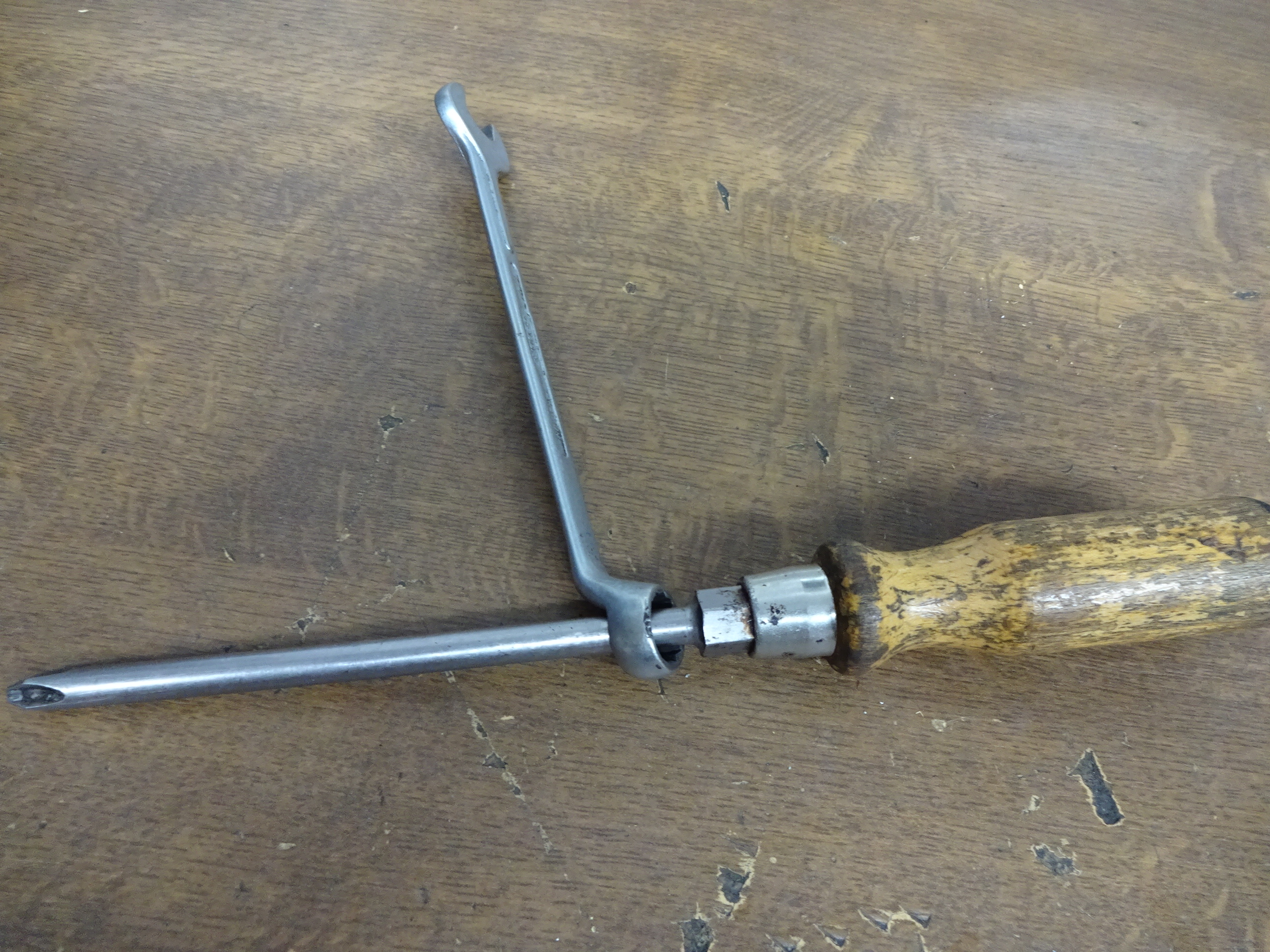

Da gehört schön Hitze dran und ein guter großer Kreuzschlitz. An kann auch nen Ringschlüssel an den Schraubendreher (wenn der nen Sechskant hat) ansetzen.
Wenn das alles nicht geht, Deckel ab und ausbohren mit Linksbohrer im Linkslauf der Bohrmaschine.
Da dreht sich oft der Rest schön mit raus.

Loch zuschweissen und Gewinde neu schneiden, fertig!
Und dann die Kombi nehmen
E3B76192-96A6-49FE-ADB9-17CEDB14543A.jpeg [ 2.5 MiB | 5464-mal betrachtet ]
