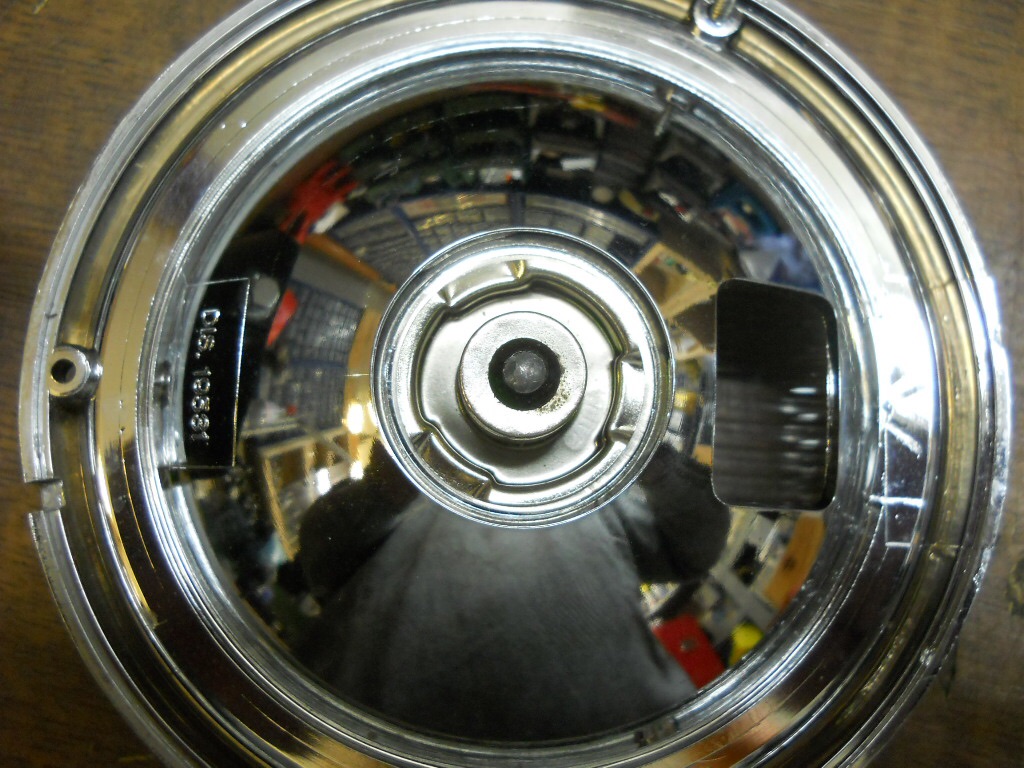

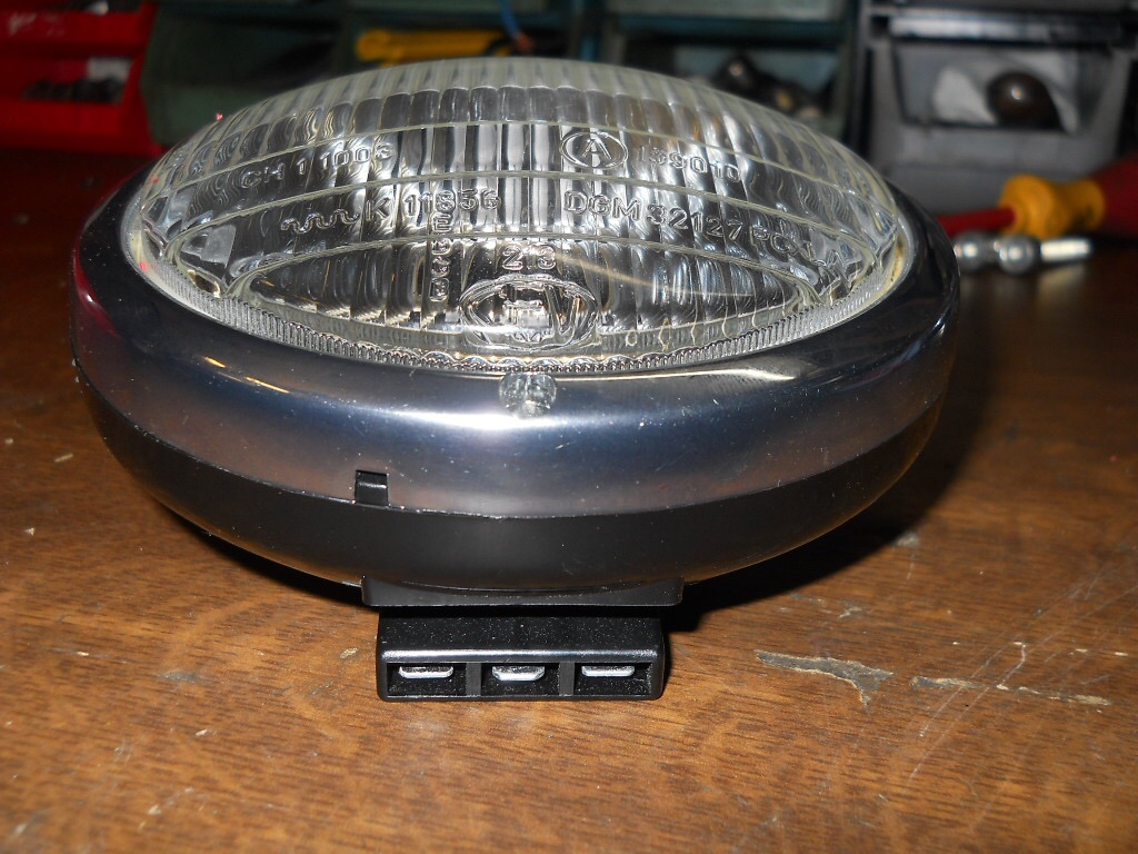

Mist dachte ich doch die flachen CEV Scheinwerfer mit den drei ausssenliegenden Anschlüssen hätten auch Fernlicht, da die mit nur zwei Anschlüssen nur Abblendlicht haben.
Dateikommentar: Drei Anschlüsse
image.jpg [ 224.43 KiB | 8587-mal betrachtet ]
Dem ist aber leider nicht so! Der dritte Anschluss ist quasi fürs Standlicht :(

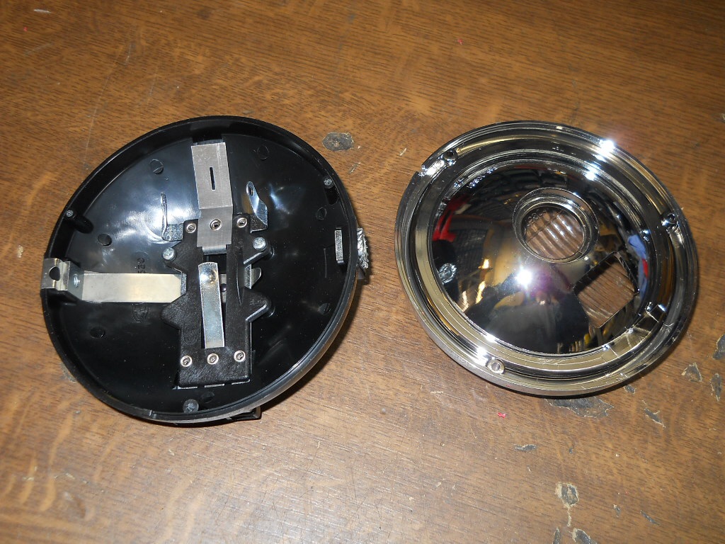

Dateikommentar: Innenleben
image.jpg [ 260.48 KiB | 8587-mal betrachtet ]
Dateikommentar: Innenleben 2
image.jpg [ 235.6 KiB | 8587-mal betrachtet ]

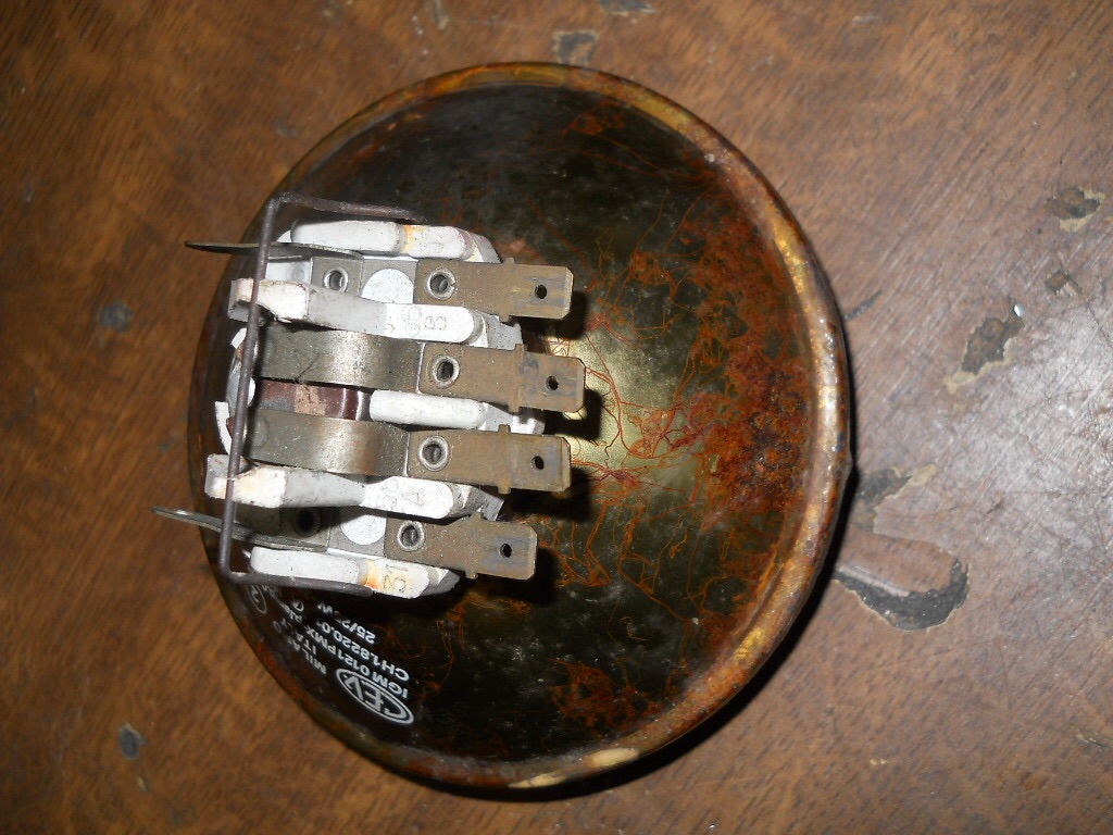

Hab versucht die Fassung aus den "dickbauchigen" CEV mit Abblend- Fernlicht einzubauen. Aber dazu reicht der Platz nicht und ausserdem ist der Reflektor mit dem Lampenring bei der flachen Ausführung aus einem Stück.
Dateikommentar: Mit Abblend und Fernlicht
image.jpg [ 218.54 KiB | 8587-mal betrachtet ]
Kenn jemand von euch ne flache CEV mit Abblendlicht und Fernlichtfunktion? Bezugsquelle?
