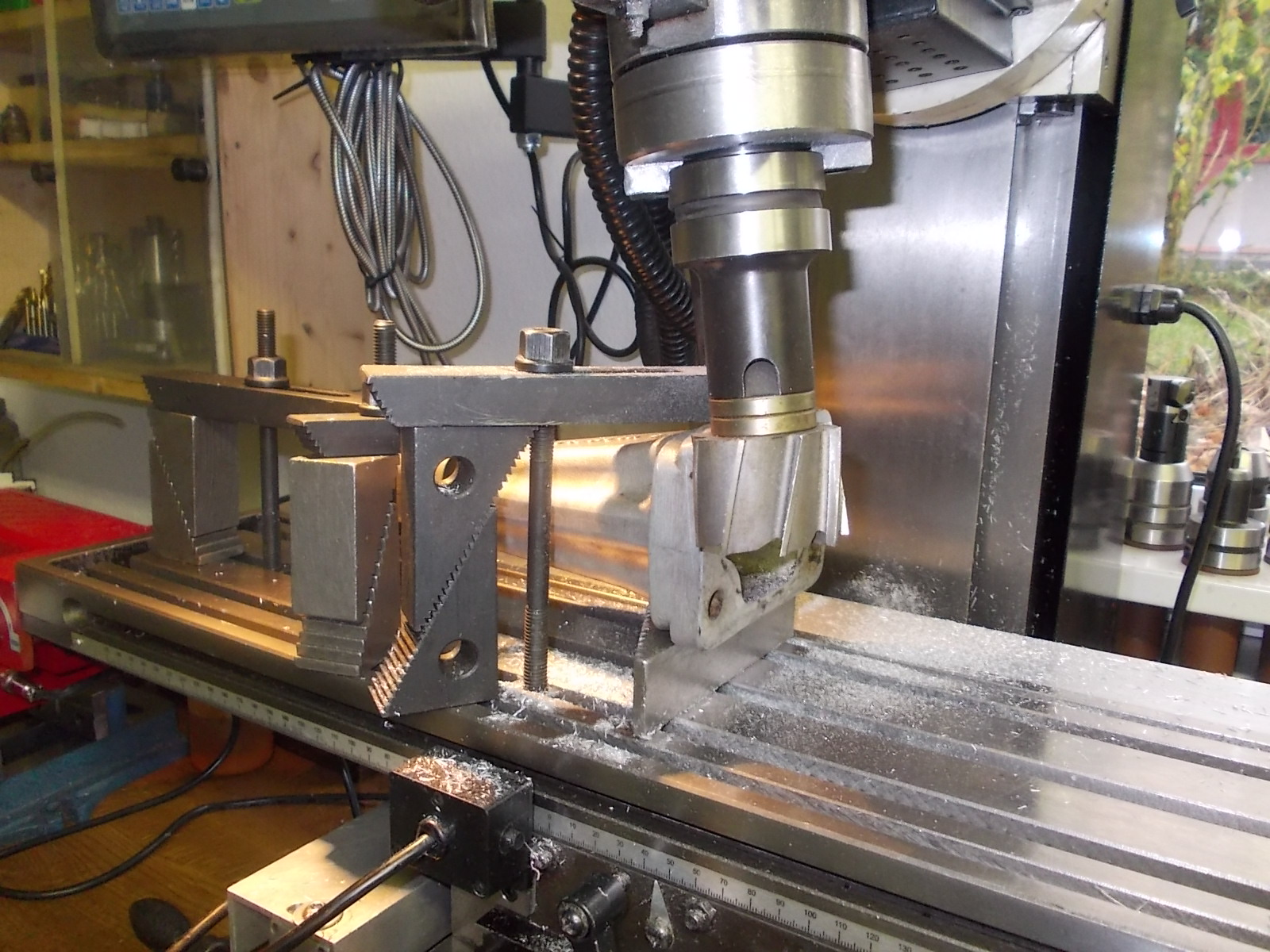

Aber wenn es ein guter Bekannter und ehemaliger Nachbar ist, der mir viel beim Umzug der Werkstatt geholfen hat, kann man nicht Nein sagen.
In seinen alten Mercedes 280 SL war ein anderer Motor und Getriebe verbaut. Jetzt fehlen die originalen Motorhalterung, welche gebraucht mal schnell 700 Euro kosten sollen :o
Also die von falschen Motor um 8 Grad abfräsen, dann sollten die passen. So kam ich dann ins Spiel.
Hier sieht man jetzt die Aufspannung. War nen ganz schöne Tüftelei das Teil sauber auszurichten.
A5910A73-A8A8-41E5-8851-5CFB3F3E8FCE.jpeg [ 496.13 KiB | 10376-mal betrachtet ]
7E93F2B8-3279-4875-A994-F74A1B12CD82.jpeg [ 505.22 KiB | 10376-mal betrachtet ]
E42D9F0A-B37C-45F7-BCA2-D2ECEB58B6C3.jpeg [ 491.08 KiB | 10376-mal betrachtet ]
So sehen jetzt die beiden fertigen Halter aus.
7845099D-2192-4498-8C07-AC0BA508E4B9.jpeg [ 470.37 KiB | 10376-mal betrachtet ]
Hat alles in allem schnell ne Stunde gedauert.

Da hat er ja Glück gehabt, dass man die überhaupt abfräsen kann.
BeitragVerfasst: 29. Okt 2018 09:30
Na ich bin aber mal gespannt, ob alles passt denn:
- ob er richtig gemessen hat?
- es müssen jetzt noch die Bohrungen am Flansch aufgefeilt werden, wegen dem jetzt anderen Winkel.
- auch die Bohrung am anderen Ende muss der Kollege noch auffeilen, denn hier hat sich ja der Winkel auch verändert. Hier kommt aber wohl ein relativ beweglicher Silentblock hin.
Das mit dem Feilen hört sich schlimm an, aber wichtig war ja die saubere Anlagefläche und die hat das Teil.
Naja heute Abend bekommt er die Teile, mal sehen was er demnächst berichtet :?
