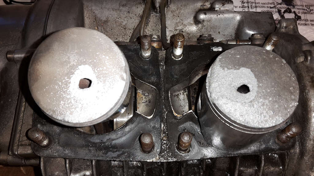

Da alles fertig war und TÜV auch gemacht, angemeldet und los zur ersten Ausfahrt. Ich war aber unsicher ob die Ölpumpe auch sauber läuft und bekam den (verhängnisvollen) Tipp doch auch Öl zur Sicherheit für die ersten km in den Benzintank zu geben.
Fatal wie sich später herausstellte. Denn mit mehr Öl im Sprit, nimmt der Benzinanteil ab, aber die Luftmenge bleibt gleich => zu mager => zu heiß
Da genug Schmierung vorhanden war, kein Fresser oder Lagerschaden dafür aber das hier:

Zu derbe! Mit so nem Ergebnis hab ich bei "satt Öl im Sprit" eher nicht gerechnet. Das sie im Öl schwimmt und aus dem Auspuff sabbert....ok. Aber Löcher in die Kolben brennen hätte ich nie erwartet.
Merk ich mir. Mein Italjet Coyote Projekt mit getrennt geschmiertem ( Yamaha DT) Motor wartet auch auf die Inbetriebnahme.
Übrigens hatte ich das gleiche Ergebnis mal bei fehlender Spannung und Elektronikzündung. Der Zündfunke wurde heißer!

Der Wärmewert der Kerzen hat gestimmt?
Autor:  Aspes Kalle [ 11. Aug 2017 06:43 ]
Betreff des Beitrags:  Re: Was ich sonst noch so vermurkse oder warum sind da 2 Löc
Ja Kerze exakt nach Handbuch NGK inkl. aller Zahlen und Buchstaben.
Gott sei Dank hab ich ja noch ne komplett zweite Maschine, die hing am Rostfreien Tank den ich brauchte :mrgreen: . Da sind die Kolben zwar auch verschlissen, haben total vorbei gebrannt, aber die Zylinder sind ohne Macken. Lasse aber schleifen, mache da kene halben Sachen. Werde wohl auch den zweiten Motorblock nehmen, da sicher Krümmel im Kurbelgehäuse des ersten Motor liegen.

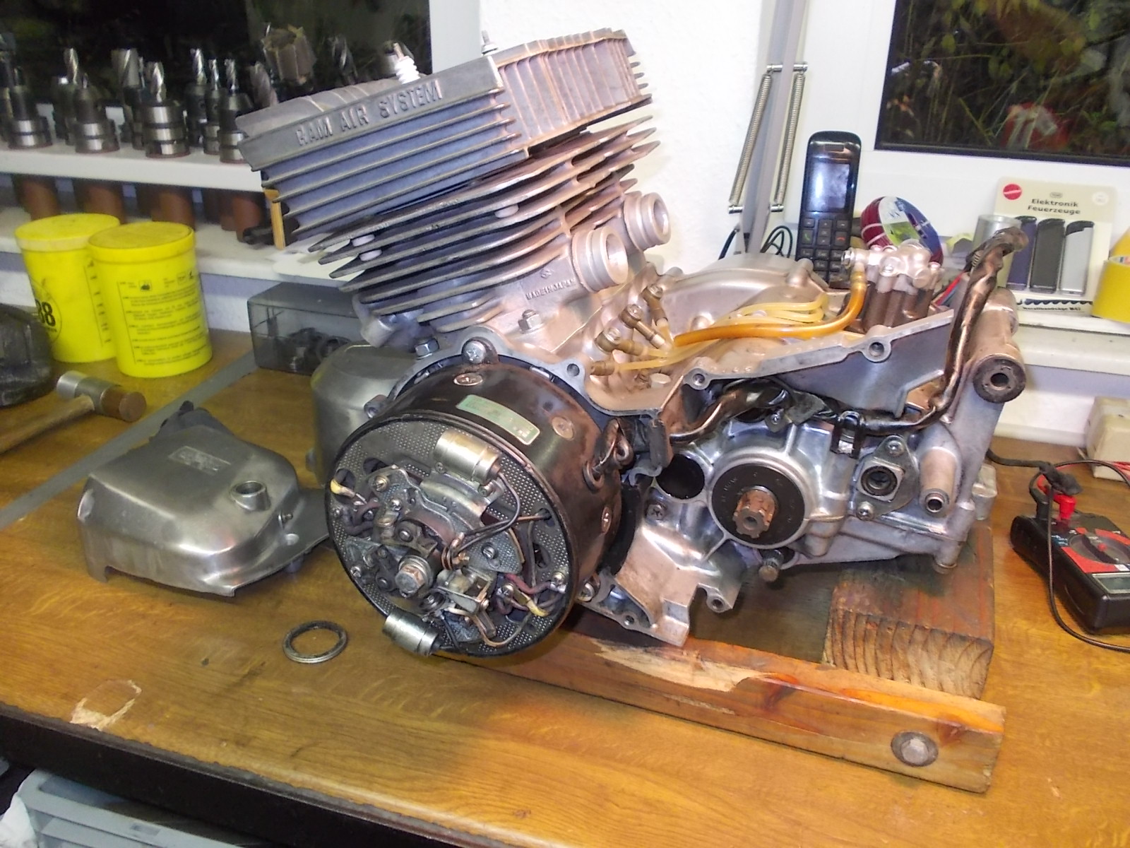

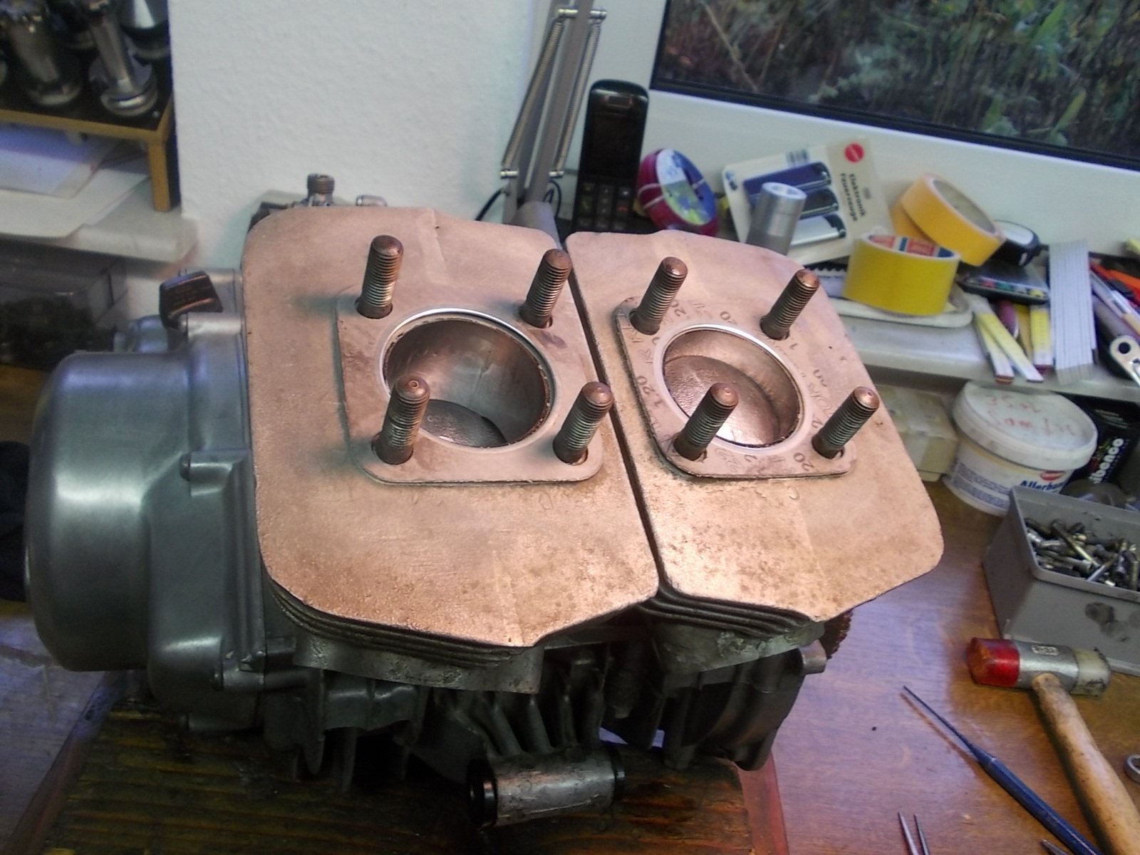

Da ja die Zylinder des zweiten Motors passend zu den neuen Kolben schon geschliffen und gehont hier rumlagen, konnte es losgehen. Einen passenden Dichtsatz hatte ich auch mittlerweile besorgt.
Hab mich entschlossen den zweiten Motor zu nehmen, denn es waren doch augenscheinlich jede Menge Kolbenbestandteile im Kurbelgehäuse des „Loch-Motors“.
Also Kolben und Zylinder montiert.
Dateikommentar: Kolben
AD25EBDE-F183-4FA3-8540-46BF7606329A.jpeg [ 523.46 KiB | 14213-mal betrachtet ]
Dabei hat mir wieder Mal diese sonderbare Zange aus unseren Werksverkauf gute Dienste erwiesen. Mit den Fingern hatte ich irgendwie kein gutes Gefühl die gespreizten Kolbenringe zu montieren. Mit der Zange ein Kinderspiel, da die Ringenden an der Riffelung bombensicher anliegen.

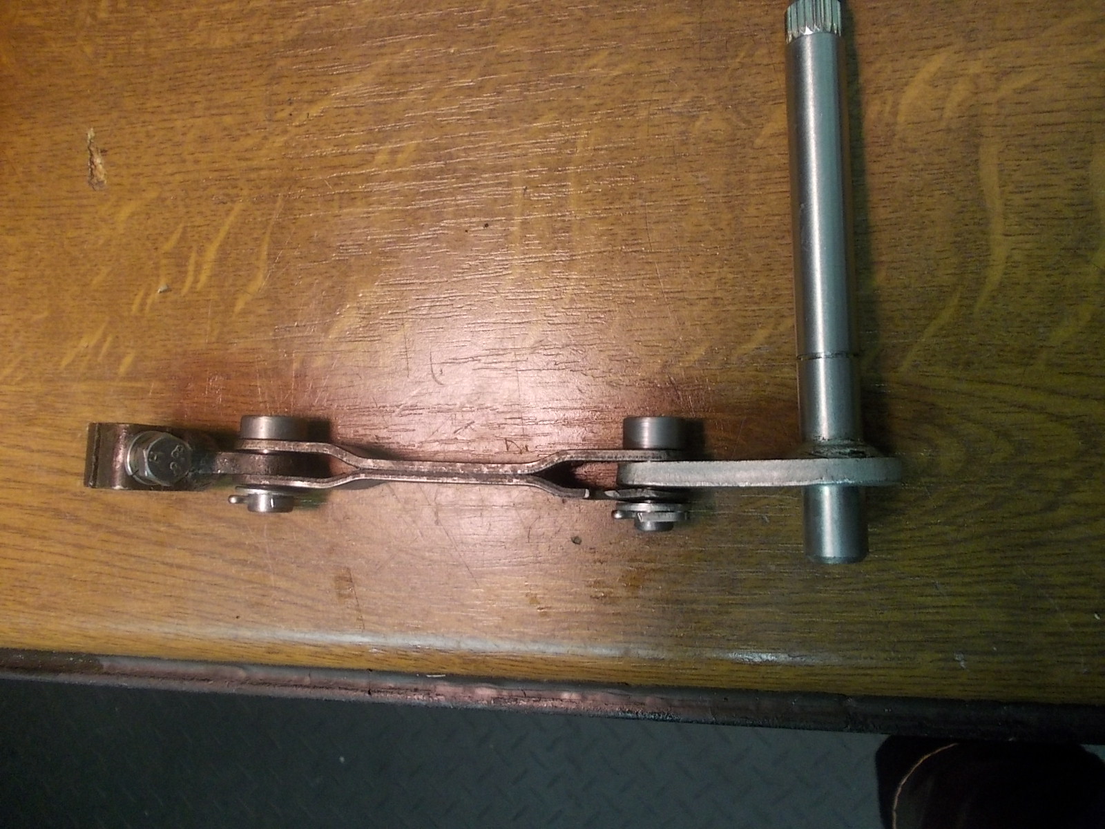

In der Zwischenzeit halt die ausgeleierte Schaltumlenkung wieder mit neuen Bohrungen und Bolzen versehen. Jetzt sollte das Schalten wieder etwas exakter laufen, viel mir bei den (kurzen) Probefahrt unangenehm labbelig auf.
