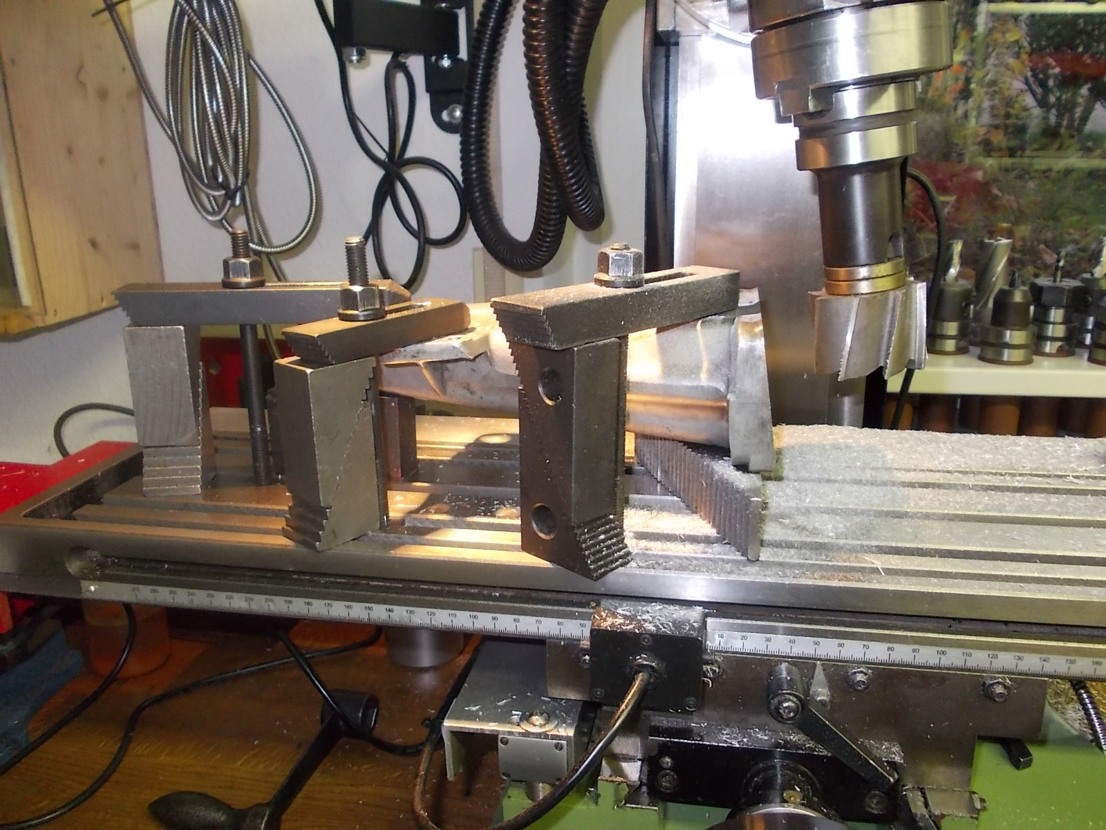

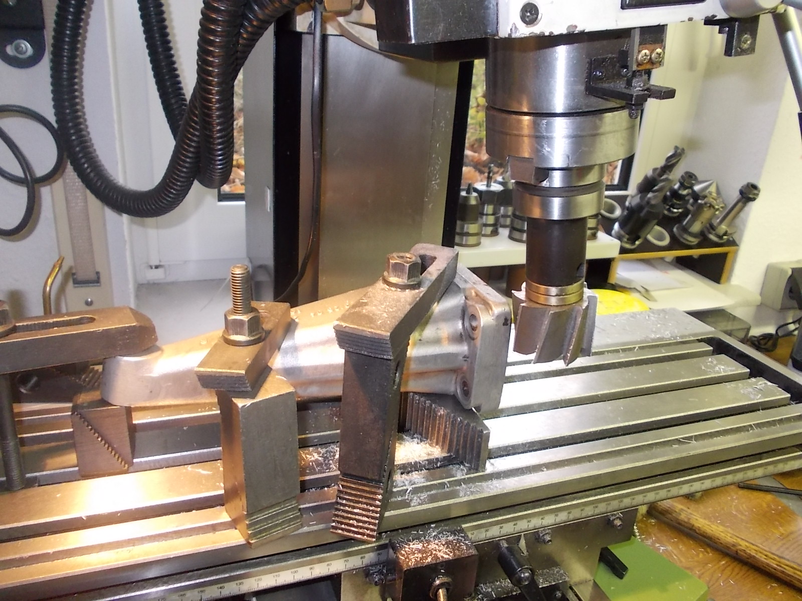

Aber wenn es ein guter Bekannter und ehemaliger Nachbar ist, der mir viel beim Umzug der Werkstatt geholfen hat, kann man nicht Nein sagen.
In seinen alten Mercedes 280 SL war ein anderer Motor und Getriebe verbaut. Jetzt fehlen die originalen Motorhalterung, welche gebraucht mal schnell 700 Euro kosten sollen :o
Also die von falschen Motor um 8 Grad abfräsen, dann sollten die passen. So kam ich dann ins Spiel.
Hier sieht man jetzt die Aufspannung. War nen ganz schöne Tüftelei das Teil sauber auszurichten.
A5910A73-A8A8-41E5-8851-5CFB3F3E8FCE.jpeg [ 496.13 KiB | 10388-mal betrachtet ]
7E93F2B8-3279-4875-A994-F74A1B12CD82.jpeg [ 505.22 KiB | 10388-mal betrachtet ]
E42D9F0A-B37C-45F7-BCA2-D2ECEB58B6C3.jpeg [ 491.08 KiB | 10388-mal betrachtet ]

Hat alles in allem schnell ne Stunde gedauert.
