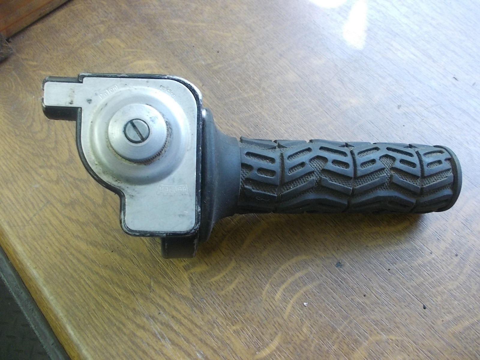

Wir hatten hier und da bei Treffen mal die Frage wie denn so ein Magura Duo Gasgriff aussieht und wie die zwei verschiedenen Funktionen (Enduro und Cross) funktionieren.

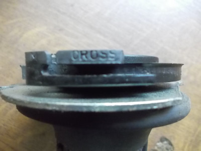

Erst mal was heisst Cross oder Enduro? Bei Funktion Cross soll mit geringer Gasgriffdrehung Vollgas anstehen. Bei der Endurofunktion will man einen längeren Weg, der somit eine gefühlvollere Steuerung des Vergaser ermöglicht.
Dateikommentar: Cross

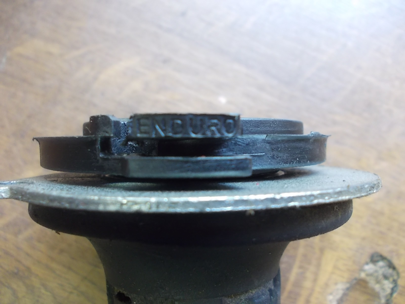

78905EB8-956B-49FD-A4AC-98BD53688290.jpeg [ 490.38 KiB | 10205-mal betrachtet ]
Dateikommentar: Enduro
F1C2FD99-C537-4B3A-A26B-9A13FEE3F92E.jpeg [ 491.12 KiB | 10205-mal betrachtet ]
Möglich wird dies durch zwei unterschiedliche Kurven im Griffstück, sprich der Weg des Gaszuges bei gleicher Drehung ist unterschiedlich lang. Hohe Kurve = Cross und kleinere = Enduro.

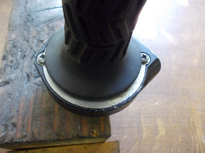

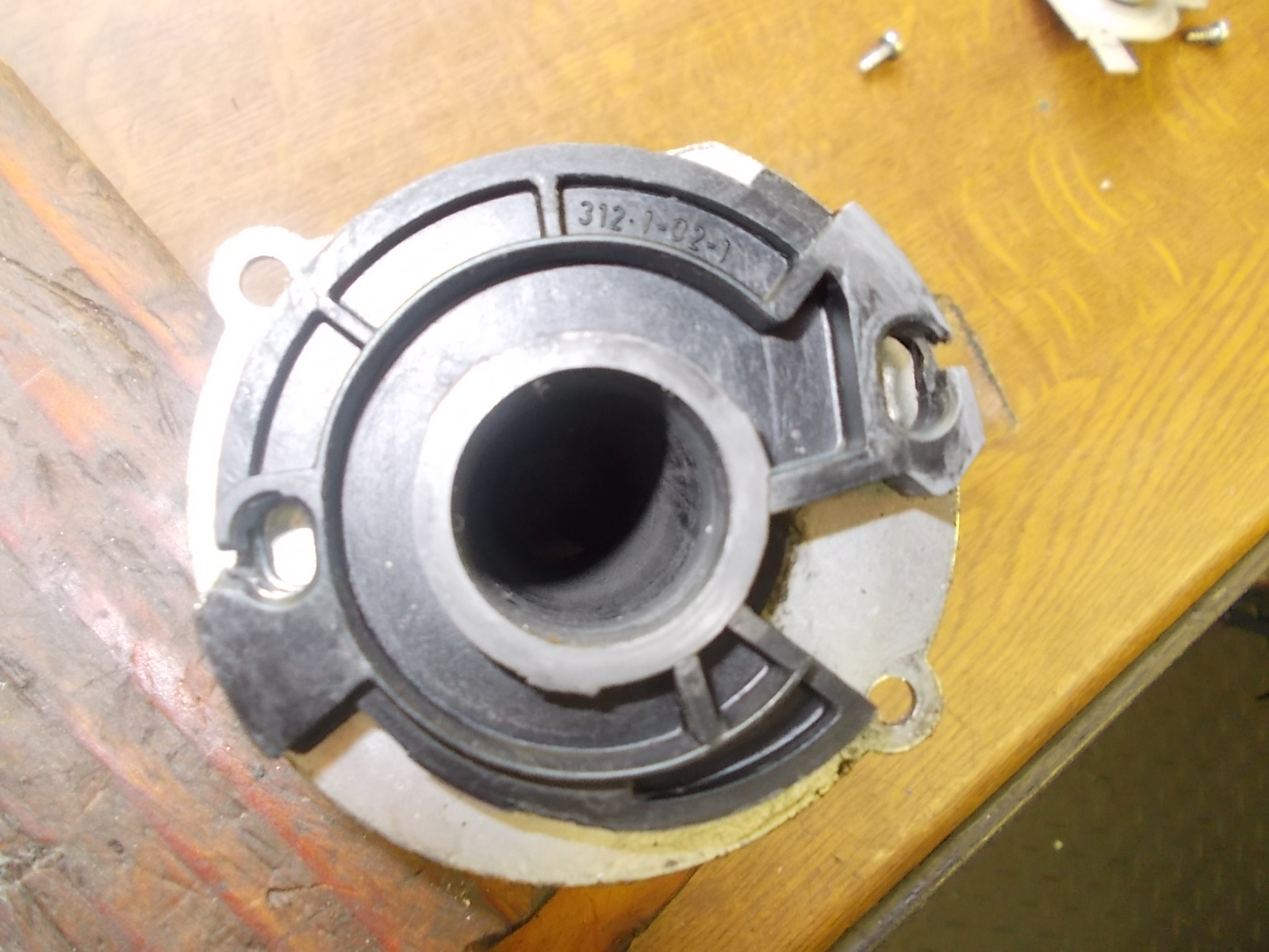

Wechsel geht ganz einfach, zwei Schrauben lösen und den Gasgriff oben aufschrauben. So kann man den Gaszug aus- und umhängen. Man muss nur vorher genügend Verstellmöglichkeit des Aussenzug beachtet haben
