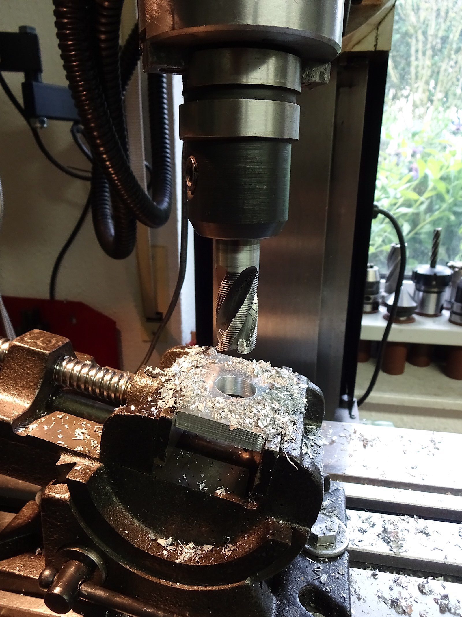

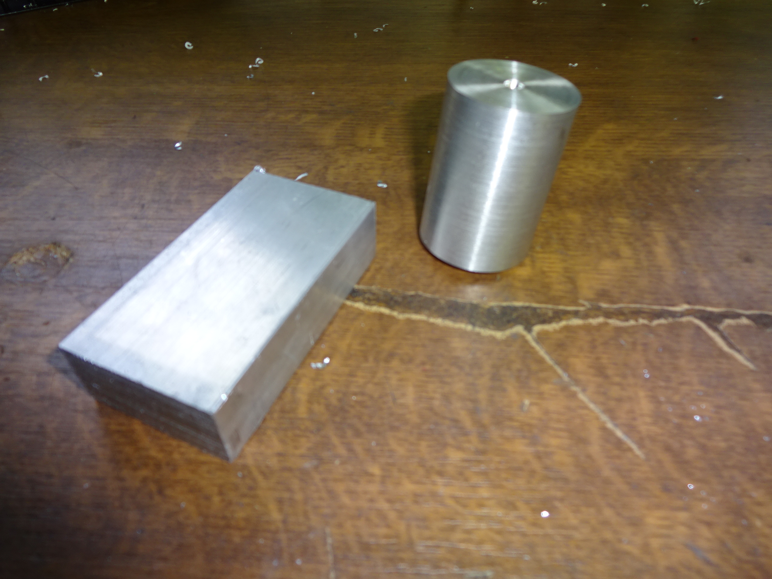

Hier schon mal ein Bild des grob vorbereiteten Rohmaterial.
C913BAF6-01E3-40F7-B38E-92767A4C3F1A.jpeg [ 1.78 MiB | 14697-mal betrachtet ]
:mrgreen: Jetzt seit ihr dran! Bevor ihr nicht erraten habt, was ich damit machen will, gibt es keine weiteren Bilder :twisted:

Na, ganz klar, das wird ein Membraneinlass für irgend einen Zylinder. :mrgreen: :mrgreen: :mrgreen:

Nein wird es nicht!
Erbers hat geschrieben:
Und drei Fragezeichen werden es auch nicht.
So noch gibt es keine weiteren Bilder :mrgreen:

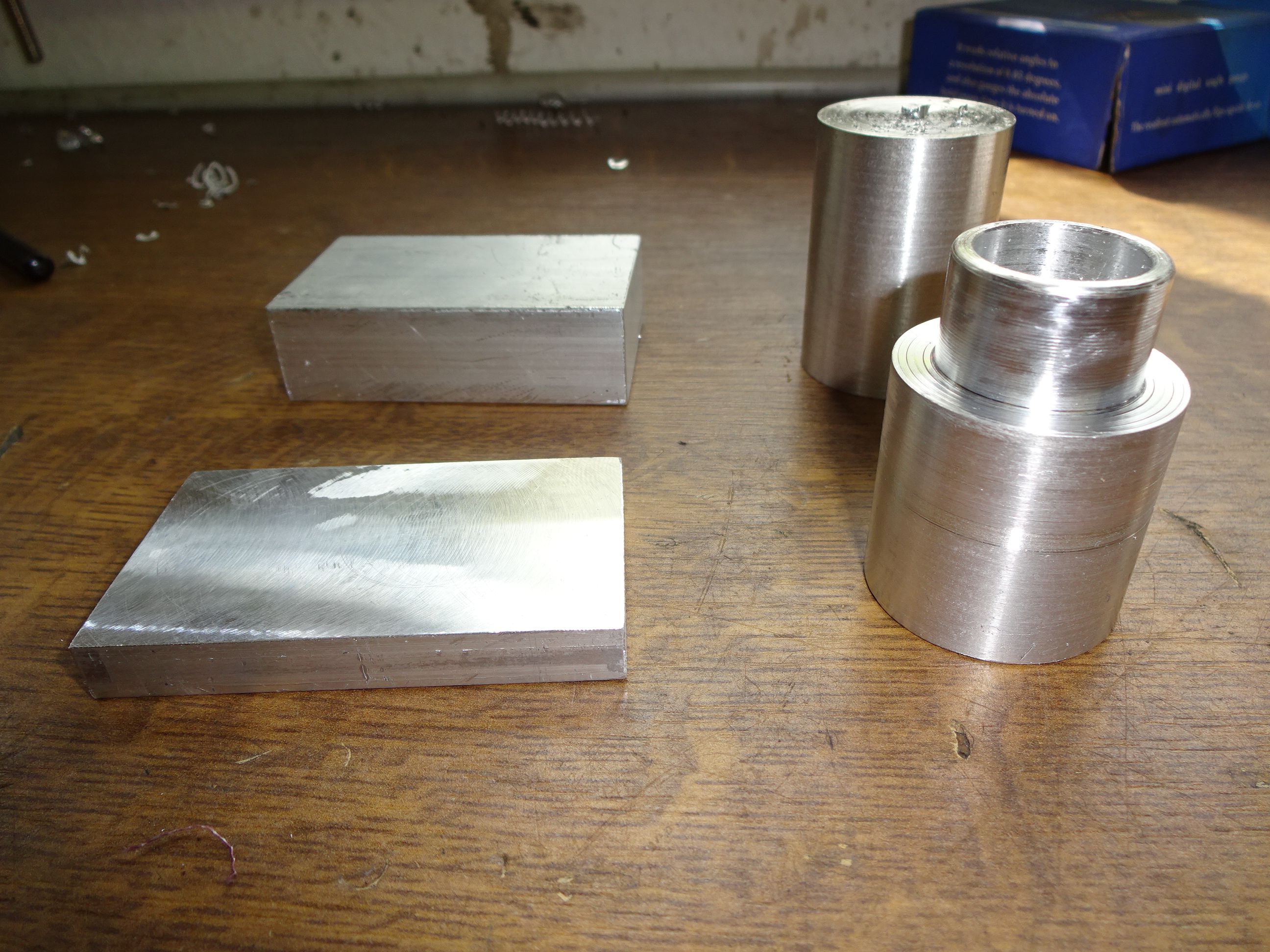

Na ja ! eine Alu-welle und ein schnödes Stück Alu Flach :roll:
Etwas mehr an Anhaltspunkte brauchen wir schon noch-irgenteine Ausfräsung oder eine Bohrung wär schon hilfreich.
Sonst kann man daraus ja so ziemlich alles machen. :lol:

Kalle dreht einen Kolben und fräst ein Pleuel.

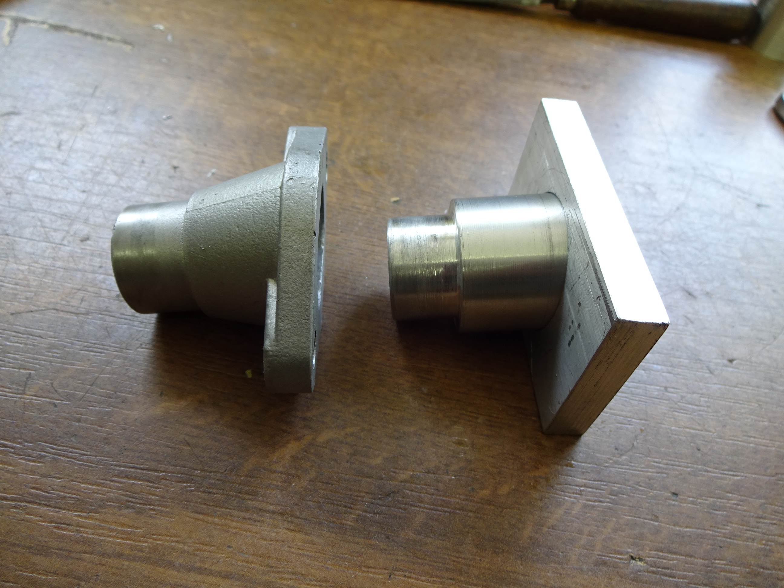

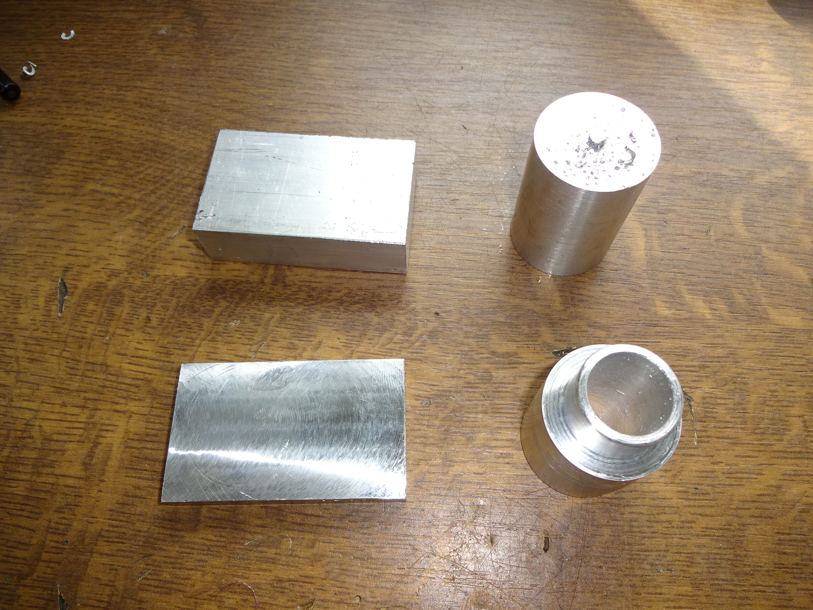

Also Felix hat ja schon mal die Richtung bzw. die Position an einem Motor vorgegeben.
Wenn sich jetzt der Gerd noch ein wenig zurück erinnert, habt ihr‘s raus :mrgreen:
Jetzt noch ein paar Bilder!

Da du gerne Alu schweißt könnte es auch ein Ansaugstutzen werden.
Allerdings ein ziemlich wuchtiger....

HAH- ich glaub ich hab`s :lol:
Ein 19er Ansaugstutzen (in Eigenarbeit) ;)

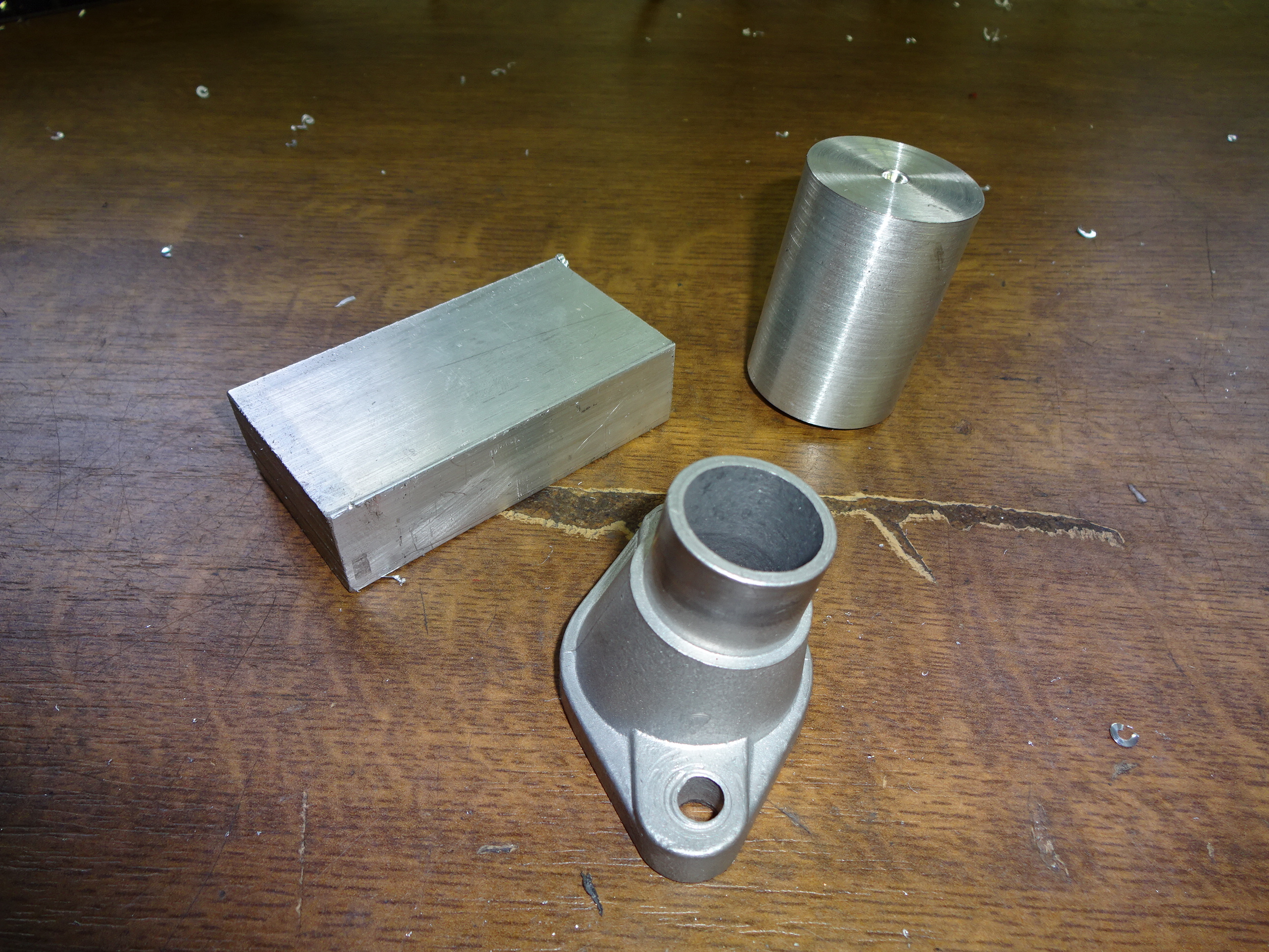

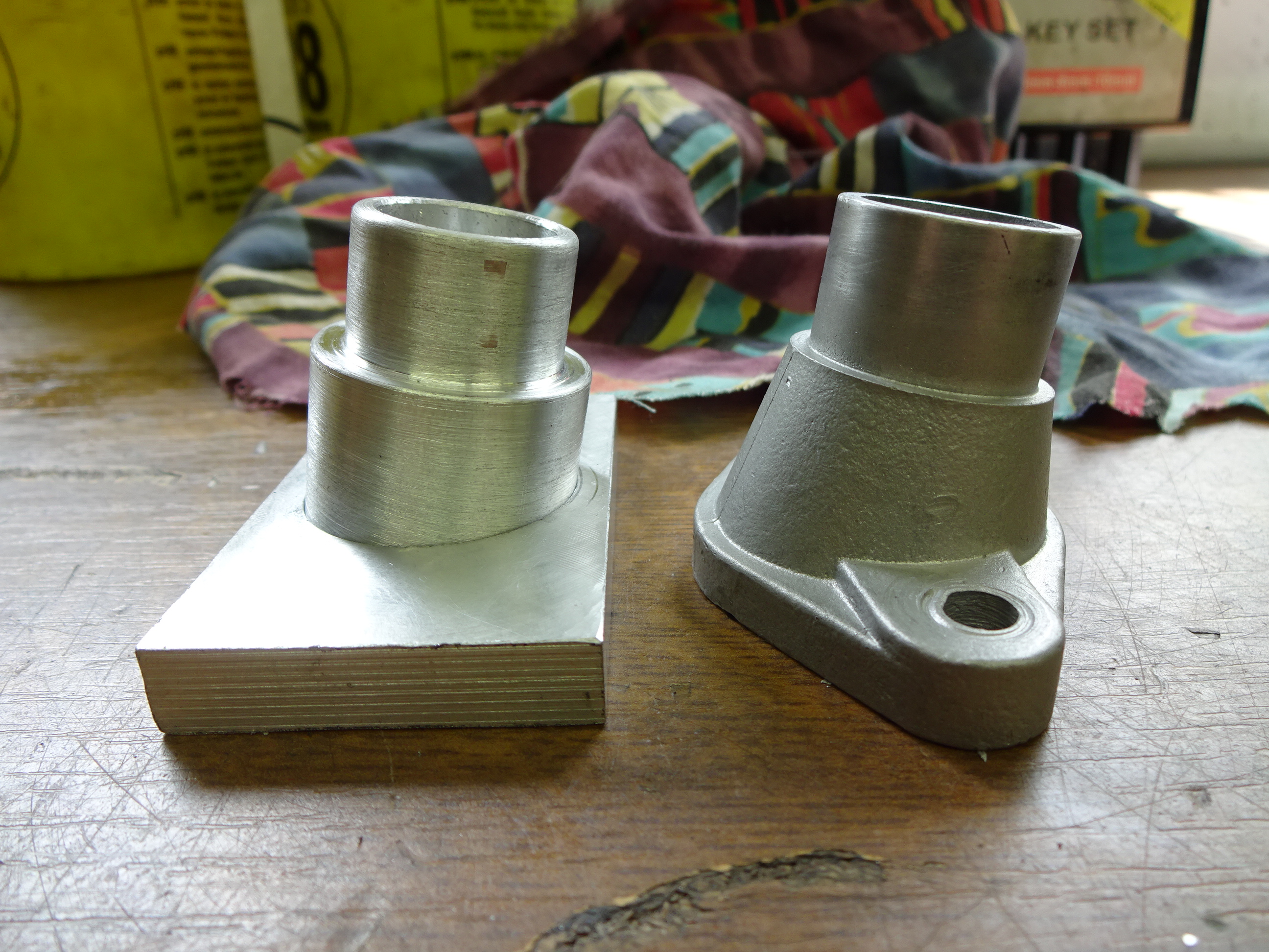

Gerd von Aspes hat geschrieben:
::- Jawohl Gerd das wird es :gu
Wollte schon immer mal Ansaugstutzen passend herstellen. Musste feststellen, ich hab nur noch einen originalen Aspes für den SHB 19/19.
Gerd du hattest seinerzeit ja mal welche nachfertigen lassen, waren CNC gefräste soweit ich mich erinnere. So was kann und hab ich nicht, also ist drehen und schweissen angesagt.
Original ist das ein Gussteil, wäre auch mal was. Ob Felix hierbei behilflich sein könnte mit seinem Wissen und evtl. Kontakten :roll:
Und Ulli, die Größe täuscht
EB8ADA18-83D2-443C-BBEC-453F59537CFB.jpeg [ 2.86 MiB | 14641-mal betrachtet ]
Einer ist soweit fertig das geschweisst werden kann
BF494F8C-8886-45BD-A5E6-B912DCF8D3AA.jpeg [ 2.04 MiB | 14641-mal betrachtet ]
CC59C799-D383-4105-8949-ACD0DB65C8A1.jpeg [ 2.31 MiB | 14641-mal betrachtet ]
Mal sehen wann ich die Woche dazu komme.
