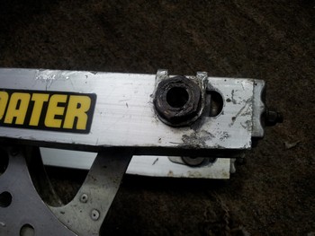

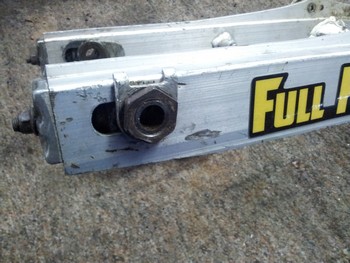

Hallo Leute,
ich frage einfach mal hier in die Runde, die Schwinge von meiner RM sieht an der ein oder anderen Stelle
nicht mehr ganz so toll aus, wie auf den Bildern hoffentlich halbwegs zu erkennen, da ich wohl
keine Neue Schwinge mehr bekomme, möchte ich diese wieder schön machen, die Frage ist nur wie??
Wie würdet ihr die Macken beseitigen und ein einheitliches Bild wieder erzeugen?
Schreibt mal, danke schon mal im voraus!

Autor:  Aspes Kalle [ 27. Jun 2013 21:25 ]
Betreff des Beitrags:  Re: Schwinge schön machen - wie??
Polierset von Polo HG oder Louis holen und ab auf die Bohrmaschine.
Die Schwinge meiner KDX 250 sah noch viel wüster aus und wurde 1a.
Wenn du es nicht glänzend haben willst nimmst du am Schluss graues Schleifvlies und immer schon in einer Richtung drüber, gib ein klasse Finish.
Ciao Kalle
Autor:  Dirk [ 28. Jun 2013 15:10 ]
glänzend möchte ich die Schwinge auf keinen Fall, ich möchte auch nur die Groben Macken verschwinden lassen,
da bezieht sich dann im großen und ganzen auf die äußeren Seiten der Schwinge, bischen Patina darf.
Bezüglich des Fließ, ist das dann auch für die Bohrmaschine oder wie funktioniert das?
Autor:  Aspes Kalle [ 28. Jun 2013 15:16 ]
Nene das ist Handarbeit :o
Man poliert zwangsläufig auf Hochglanz und mattiert quasi mit dem Flies wieder. Wenn man alles schon nur in einer Richtung mach, gibt das ein schönes Finsh
So was hier benutzt man dazu Schleifflies
Kommst du zum Ruhrpotttreffen? Wenn ja bring ich dir mal was davon mit.
Autor:  Dirk [ 28. Jun 2013 23:12 ]
Alles klar, so habe ich mir das fast schon gedacht.
Danke für den Link, besorg ich mir selber das Fließ, wenn ich soweit bin.
Ruhrpotttreffen, mal sehen, wenn das Wetter gut ist und meine Gesundheit spielt mit, werde ich evtl. die 30KM Hinfahrt mit der Aspes
mal in Angriff nehmen oder komme so vorbei.

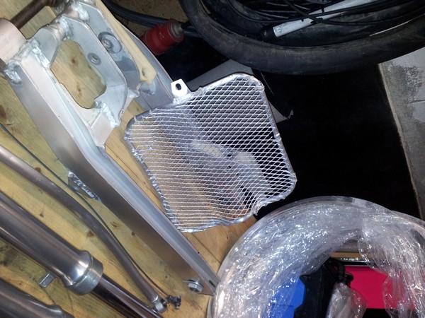

Autor:  Dirk [ 17. Dez 2013 18:17 ]
Ich bin schon etwas weiter gekommen mit meiner RM!
Hab mal 3 Bilder eingestellt, falls es jemand interessiert.
