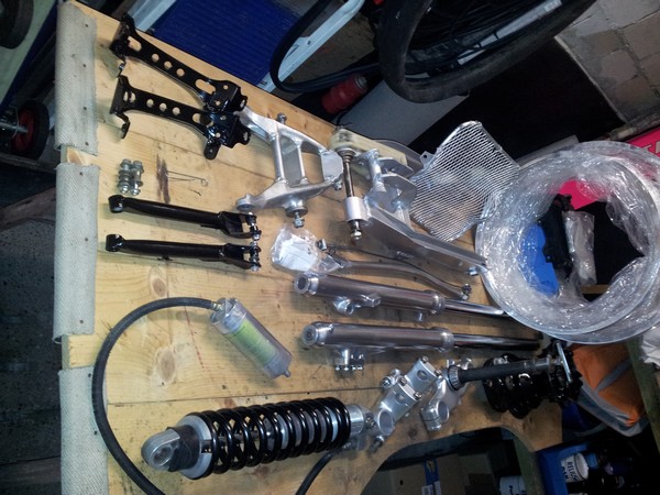

BeitragVerfasst: 17. Dez 2013 18:17
Ich bin schon etwas weiter gekommen mit meiner RM!
Hab mal 3 Bilder eingestellt, falls es jemand interessiert.
Forum 3.jpg [ 140.78 KiB | 16920-mal betrachtet ]
Forum 2.jpg [ 147.3 KiB | 16920-mal betrachtet ]
Forum 1.jpg [ 144.04 KiB | 16920-mal betrachtet ]

BeitragVerfasst: 18. Dez 2013 10:11
ist ne 81er!
Habe noch eine 2. die ich gerade parallel zerlege und dann auch wieder schön mache.
Mal sehen, vieleicht biete ich dann eine zum Kauf an?!

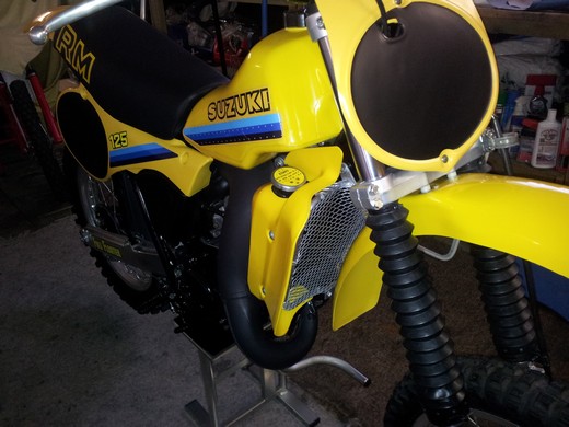

BeitragVerfasst: 13. Feb 2014 15:32
Falls es jemanden interessiert, die 1. RM ist soweit fertiggestellt, hier ein paar Bilder:
Forum 4.jpg [ 117.86 KiB | 16805-mal betrachtet ]
Forum 3.jpg [ 110.57 KiB | 16805-mal betrachtet ]
Forum 2.jpg [ 126.36 KiB | 16805-mal betrachtet ]
Forum 1.jpg [ 122.9 KiB | 16805-mal betrachtet ]

BeitragVerfasst: 13. Feb 2014 17:44
Hallo Dirk,
ist die schön geworden, Respekt! ::-
Willst Du damit auch Klassik - Moto Cross fahren?
