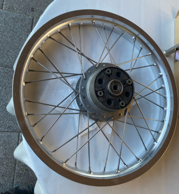

Ist das so ein Hinterrad? Für die Speichenwahl ist auch die Nabe wichtig zu wissen.
IMG_2297.jpeg [72.11 KiB]
Noch nie heruntergeladen
Ich habe übrigens die Stahlfelge gegen Aluminiumfelge getauscht und Edelstahlspeichen verwendet.
IMG_2298.jpeg [ 165.42 KiB | 13709-mal betrachtet ]
Die Alufelge ist zwar für eine MZ und damit nicht original, aber ist billig, sieht hochwertiger aus, rostet nicht, und das Profil ist identisch zu Akront.

Hierbei muss man auch beachten ob es sich (wie oben auf dem Bild) um eine Vollnaben, oder eine Halbnabe handelt. Man muss eine dazu passende Felge haben, denn die Punzenbohrungen sind für die jeweiligen Naben nicht gleich.
Für ne Vollnabe sind beide gleich, da die Speichen ja gleich lang und im gleichen Winkel stehen. Bei einer Halbnabe sind die Speichen unterschiedlich lang und stehen unterschiedlich schräg.

Sanremo Felgen in Alu oder Stahl gibt es noch neu zu kaufen, wenn nur die Felge gesucht wird.
Auch ohne Punzenbohrungen übrigens, kann man sich auf die Nabe anpassen lassen.

Ronco hat geschrieben:
Ja das ist so eine Felge
Hast du noch die Speichenlänge im Kopf und wo du die Teile bestellt hast
