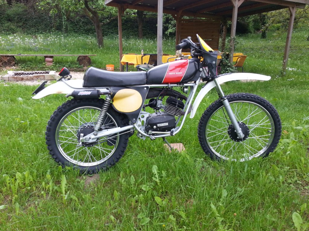

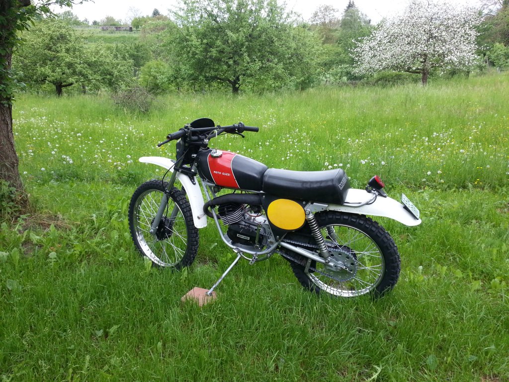

Hallo, hier sind die Bilder:
gzf2.jpg [ 273.13 KiB | 24176-mal betrachtet ]
gzf1.jpg [ 256.14 KiB | 24176-mal betrachtet ]

::- Na das Teil sieht aber schön und schnuckelig aus, Gratulation!
Sieht nach nem SHB 19/19 Vergaser aus, soweit ich das sehen kann. Wie du schon sagtest, damit wird das nichts mit 40/50 km/h

Da kommt natürlich noch ein 14er dran. So rennt das Ding fast 80 :roll:
