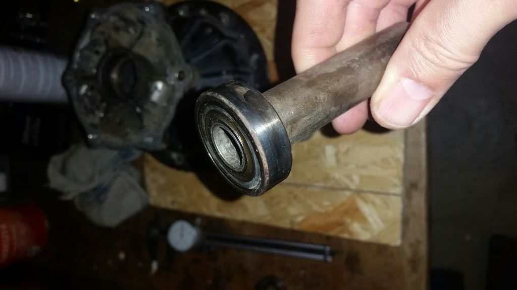

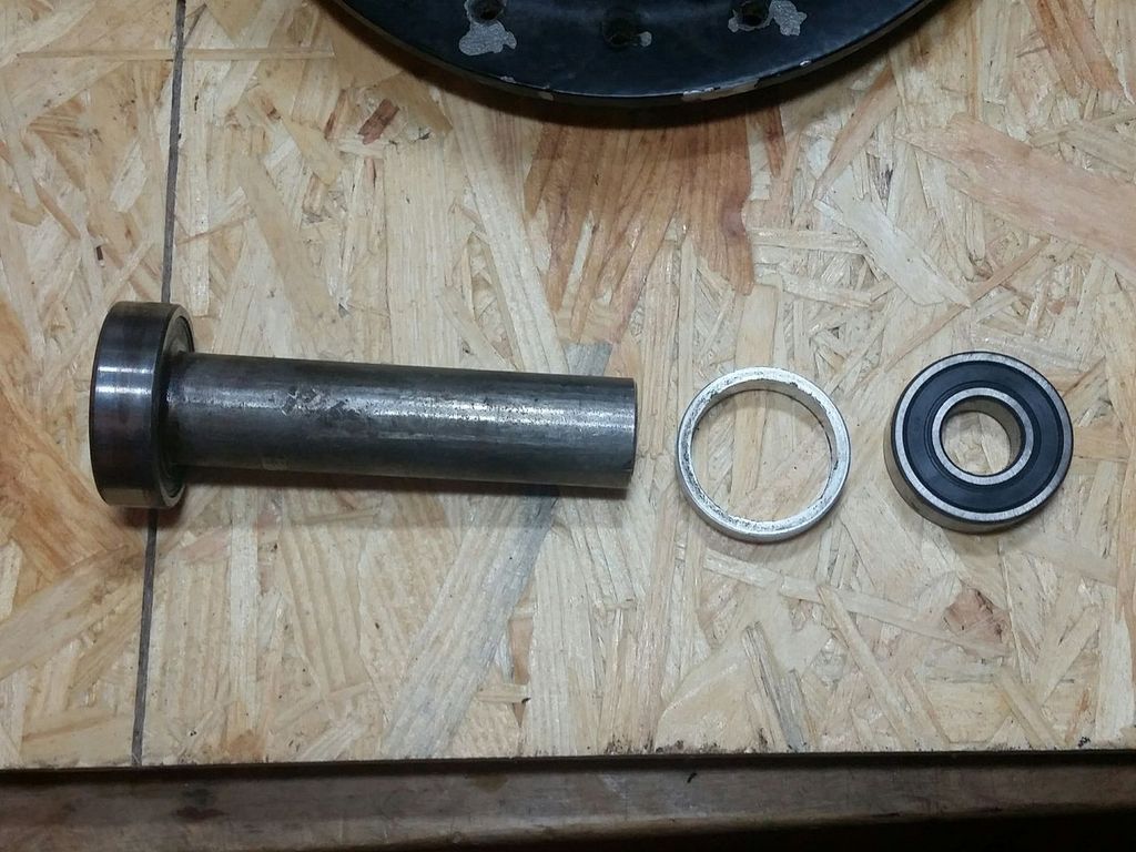

Nach langem Kampf mit der Rimoldi Hinterrad Nabe sind nun endlich die Lager raus. So eine Kons.truktion hatte ich noch nicht
Auf der Trommelseite ein 6202 Lager mit einem Alu Distanzring dahinter. Auf der Antriebsseite ein etwas größeres Lager mit einer fest eingepressten Hülse die durch die Nabe bis vor das andere Lager geht. Nicht ein Mm Platz dazwischen und keine Möglichkeit einen Innenabzieher anzusetzen. Hat jemand schon einmal dieses Konstrukt gesehen? Ist das original?

Ne mir so noch nicht untergekommen, tut mir leid.

hallo andreas,
hitze , mit heißluftfön hilft meistens, und schmotze (schwäbischer ausdruck für schmiere = schmierung)
die konstrukte ist aber besser als die, der rest naben, wo die innenbuchse teilweise mit spiel in der nabe liegt und beim durchstoßen mit der achse deren gewinde rampuniert.
wenn die neuen lager so lange halten wie die bisherigen ?? bist du wie alt ..... ??
kleiner tipp, wenn du stahlgemantelte ( geschloßene lager mit blech abschlußring nimmst, hält das noch deine balge - gnomen - kinder und nervensägen aus .... da ist schmierung für hundertausenkilometer drinn.
