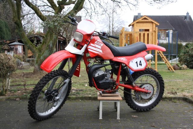

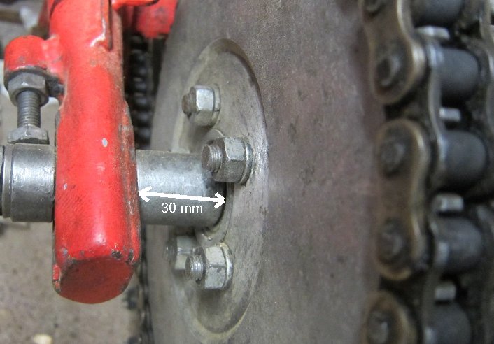

bei meiner HRD wurde die rechte Abstandhülse an der Hinterachse durch eine Mutter + Beilagscheibe ersetzt.
Vielleicht kann mir einer von euch sagen, wie lang die originalen Hülsen sein sollten bzw. die Maße stimmen- siehe Bilder
Grüße,
Manfred
Dateikommentar: HRD Hinterachse rechts
rechts.jpg [ 66.3 KiB | 22847-mal betrachtet ]
Dateikommentar: HRD Hinterachse links
links.jpg [ 58.07 KiB | 22847-mal betrachtet ]

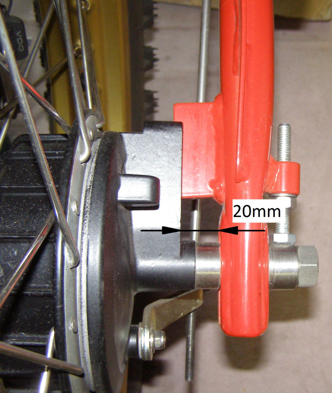

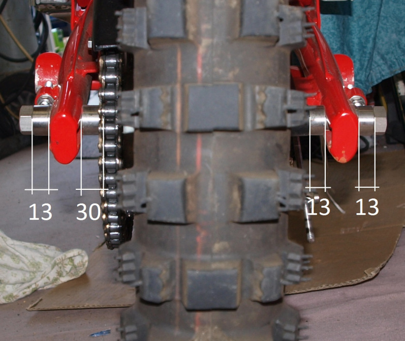

Hallo Manfred,
bei mir sieht das so aus!
HRD_Distanzhuelse.jpg [ 156.03 KiB | 22783-mal betrachtet ]

Jungs, welchen Achsdurchmesser habt ihr bei der HRD?
Ich habe auch noch nen Riesensack an Hülsen, evtl. passenden die.
Also Breite 13 und 30 mm, aber welchen Innendurchmesser?

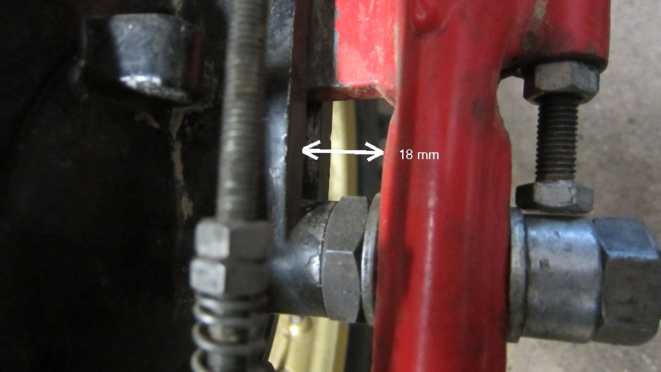

Hallo Frank,
meine Schwinge wurde offenbar gespreizt, siehe Abstand zwischen Schwinge und Bremstrommel.
Ich werde mal den Abstand auf der rechten Seite von 18 auf 13mm reduzieren
Grüße,
Manfred
ab.jpg [ 61.36 KiB | 22716-mal betrachtet ]

Hallo Manfred,
ich denke deine Schwinge ist nicht „gespreizt“. Die Distanzhülse hat eine Breite von 13mm (ich hoffe das war auf meinem Bild zu erkennen). Der Abstand zwischen Schwinge und Bremstrommel hat bei mir ein Maß von ca. 20mm. Ich schätze mal, dass deine Mutter + Unterlegscheibe in etwa das gleiche Maß haben wie die Distanzhülse breit ist (13mm).
Schwinge_HRD.jpg [ 203.03 KiB | 22696-mal betrachtet ]

Hallo Frank,
danke für die Info, ja das ist gut möglich, denn wenn ich den Abstand reduzieren würde, wäre das Hinterrad nicht mehr mittig ausgerichtet oder sogar in Schräglage,ich werde die Maße nochmal prüfen.

das ist nicht die HRD, die ich meine ist hier auf diesem Bild zu sehen
Grüße,
Manfred
