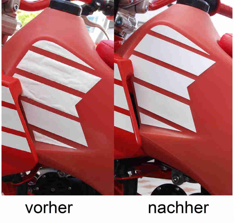

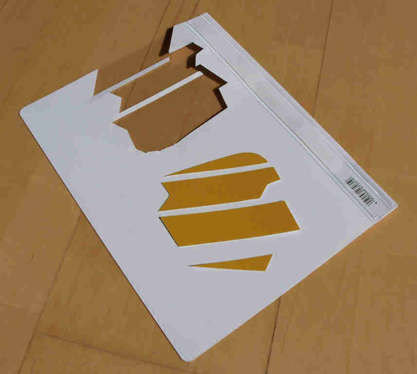

die Tankaufkleber auf dem Kunststofftank meiner HRD bekommen nach kurzer Zeit blasen und lösen sich ab :? . Um hier Abhilfe zu schaffen, habe ich mir einen weißen "glatten" Schnellhefter (ohne Prägung) aus dem Schreibwarenladen sowie doppelseitiges Klebeband besorgt. Anschließend habe ich das doppelseitige Klebeband auf den Schnellhefter geklebt und das Ganze ausgeschnitten. Jetzt nach fast 2 Jahren sehen die "Schnellhefter - Aufkleber" immer noch aus als wären sie gerade aufgeklebt worden. Keine Blasen, kein Vergilben oder Ablösen.

wie hast du das denn so genau ausgeschnitten, per Hand ?
 Betreff des Beitrags: Re: Tankaufkleber
BeitragVerfasst: 3. Jan 2019 21:55
Beiträge: 186
Wohnort: Rheinland-Pfalz
habe mir Schablonen angefertigt, mit diesen die einzelnen Tankaufkleber auf dem Schnellhefter angezeichnet und anschließend mit einem Cuttermesser (angelegt an ein Stahllineal) ausgeschnitten.
