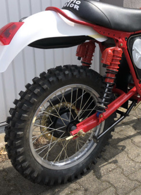

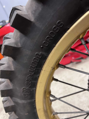

Ich weiss - das Thema ist schon oft diskutiert. Allerdings hat es nie eine "dicke" Lösung gegeben fürs Hinterrad. Alles, was bisher angewendet wurde, war max. 3,75 bzw. 100/90. Ich habe aktuell noch einen Barum drauf: 4.00/4.25. Also knapp 10,2 cm hoch, 10,8 cm hoch. Erst das füllt die Schwinge gut aus - so dass noch Kettenblech und Co. drauf passen. Anbei zwei Bilder. Leider habe ich das Ersatzteillager nicht mehr - in geistiger Umnachtung vor ein paar Jahren verkauft :-(
Barum gibt es ja nicht mehr - heißt jetzt Mitas. Finde diese Dimension aber bei keinem Hersteller. Hat jemand einen Tipp?
Liebe Grüße, Georg

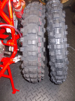

Das mit den Reifen Größenangabe ist so ne Sache. Beide Reifen auf dem Bild schimpfen sich 120/90x18
Reifen.jpeg [ 529.27 KiB | 17590-mal betrachtet ]
Also da wirst du entweder ausprobieren oder bei nem Reifenhändler Maß nehmen müssen.
Unfassbar. Aber der Linke passt doch nicht in die HRD.
