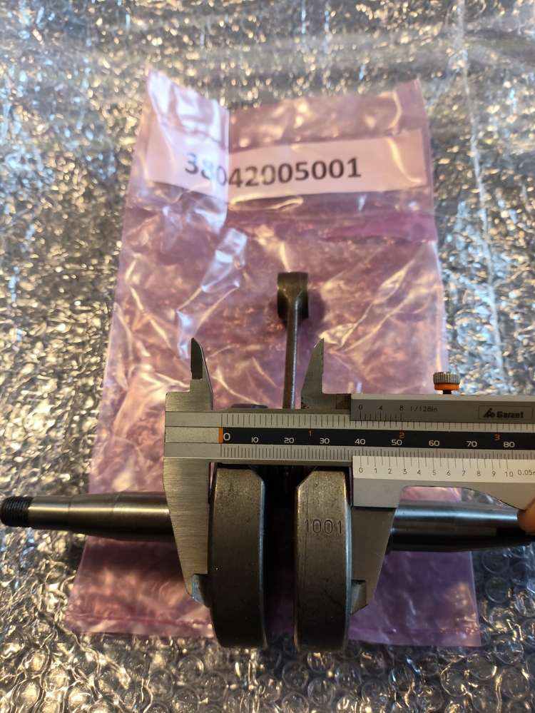

So ich war mal kurzerhand nachmessen und komme mit Maß 3 um die Ecke:
1000034265.jpg [ 355.12 KiB | 8397-mal betrachtet ]
Gemessenes Maß: 39,4mm
Der Block ist noch zusammen, kann somit nichts vergleichen.
Scheiterts an den 4/10?
Gruß Andy

Ob die 0,4mm zuviel sind? Kommt auf das Maß deiner Gehäusehälften inkl. Dichtung an.
Zu Not könnte man schmälere Distanzscheiben hinter die Lager setze, so würde ich das machen.
Man sollte sehen, das die Welle nachher ca. 0,1mm Spiel hat
