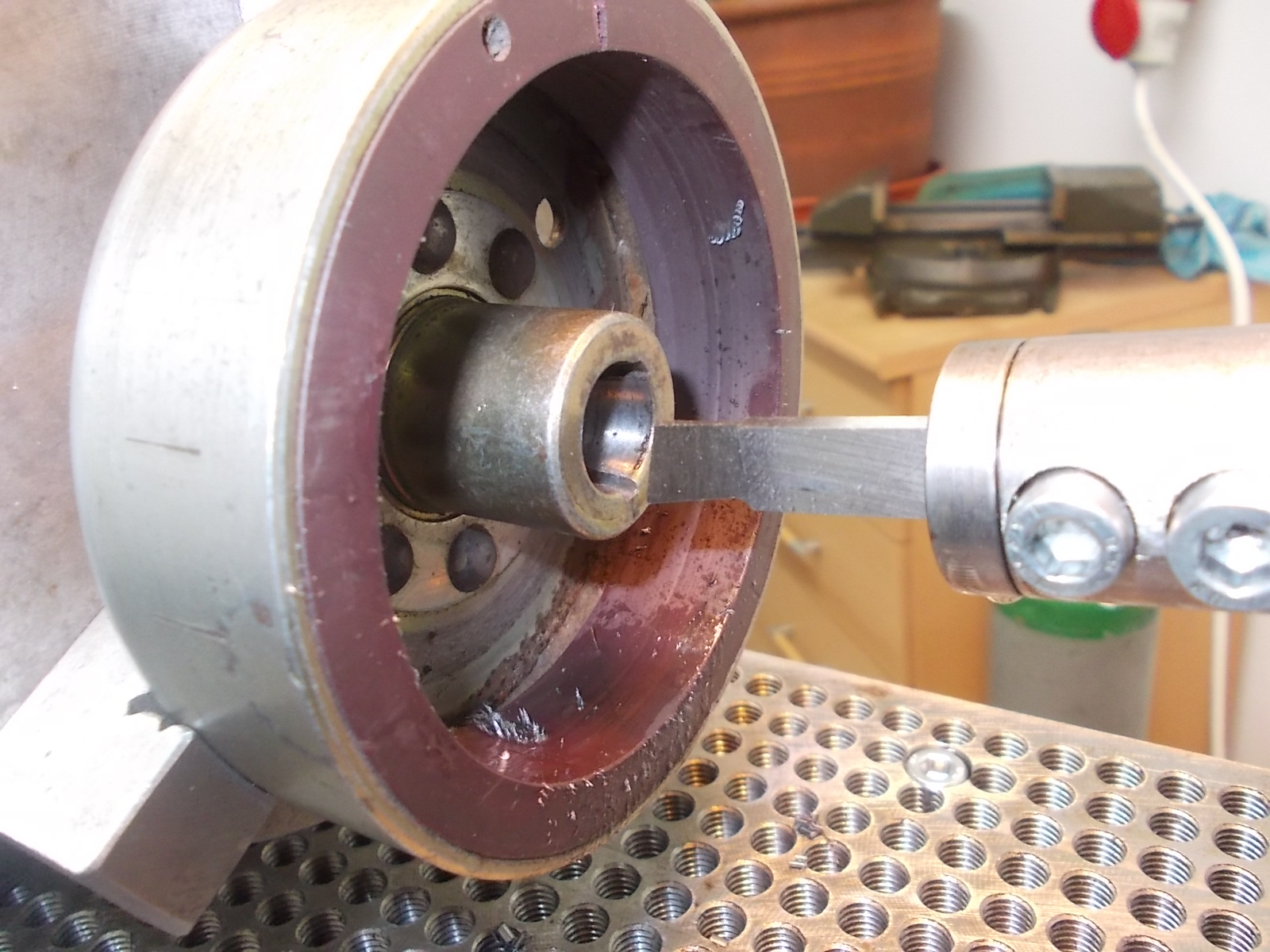

Den Meissel ausgerichtet, das er nicht verdreht die Nut einbringt
Dateikommentar: Meissel ausrichten
B161361A-C57B-4E86-B568-6AADABA9D4CC.jpeg [ 504.87 KiB | 18594-mal betrachtet ]

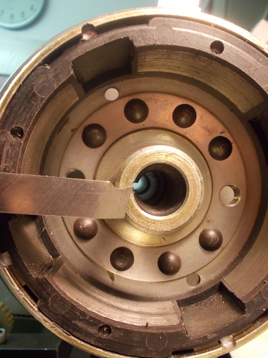

Dann die Mitte des Stossmeissel auf die Merkierung setzen. Und noch ne Messuhr positioniert um die Tiefe der Nut kontrollieren zu können.
Dateikommentar: Meisselmitte
FA39A762-AD81-434A-BDB5-CBABE53F9EA7.jpeg [ 392.83 KiB | 18594-mal betrachtet ]

Fertig und so sieht es jetzt aus.
Dateikommentar: Nut fertig
9FB16AFA-BBD7-47DD-8125-331B8AA4062B.jpeg [ 537.33 KiB | 18594-mal betrachtet ]
Dateikommentar: Passt
93105742-717D-433E-90B5-1E0F694145E3.jpeg [ 501.4 KiB | 18594-mal betrachtet ]
Passt auch prima an die Kurbelwelle und der Zündzeitpunkt passt auch mit dem Polrad exakt. Bin zufrieden mit dem Ergebnis

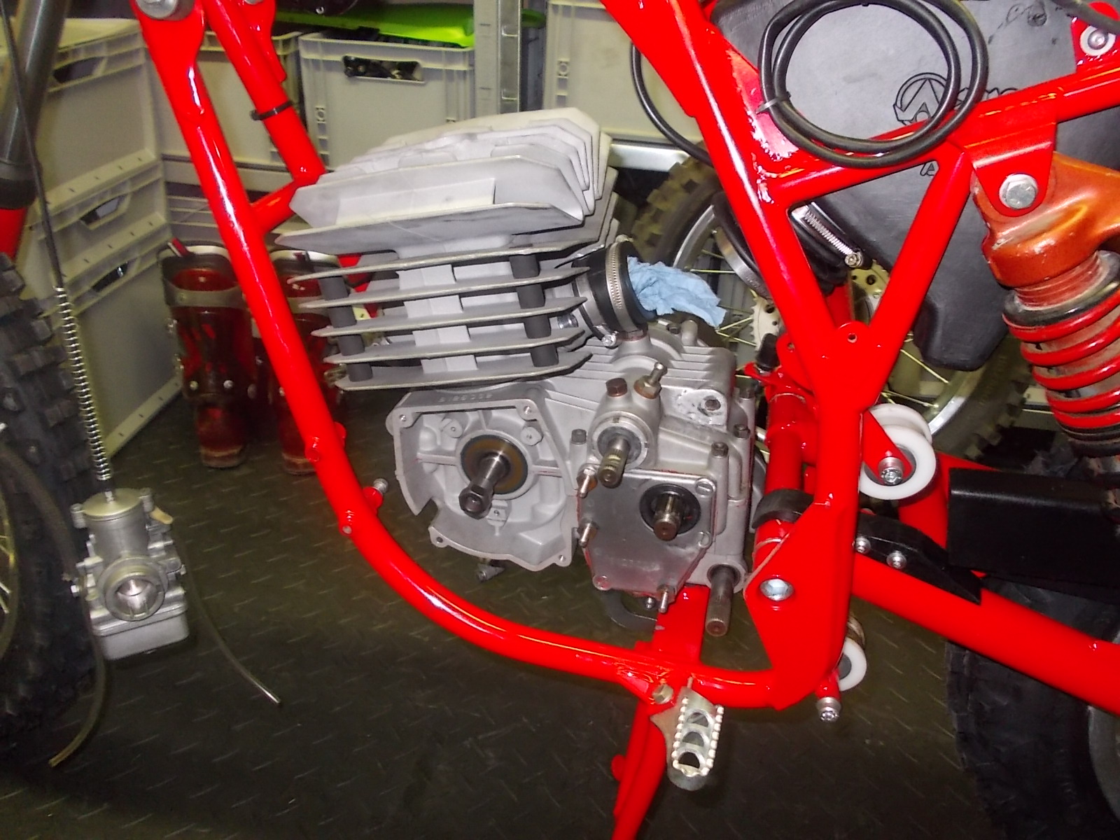

So Motor ist wieder zusammen und in den Rahmen gehängt.
A6B9951F-3561-466E-B00B-B7EDDA590D5E.jpeg [ 501.28 KiB | 18242-mal betrachtet ]

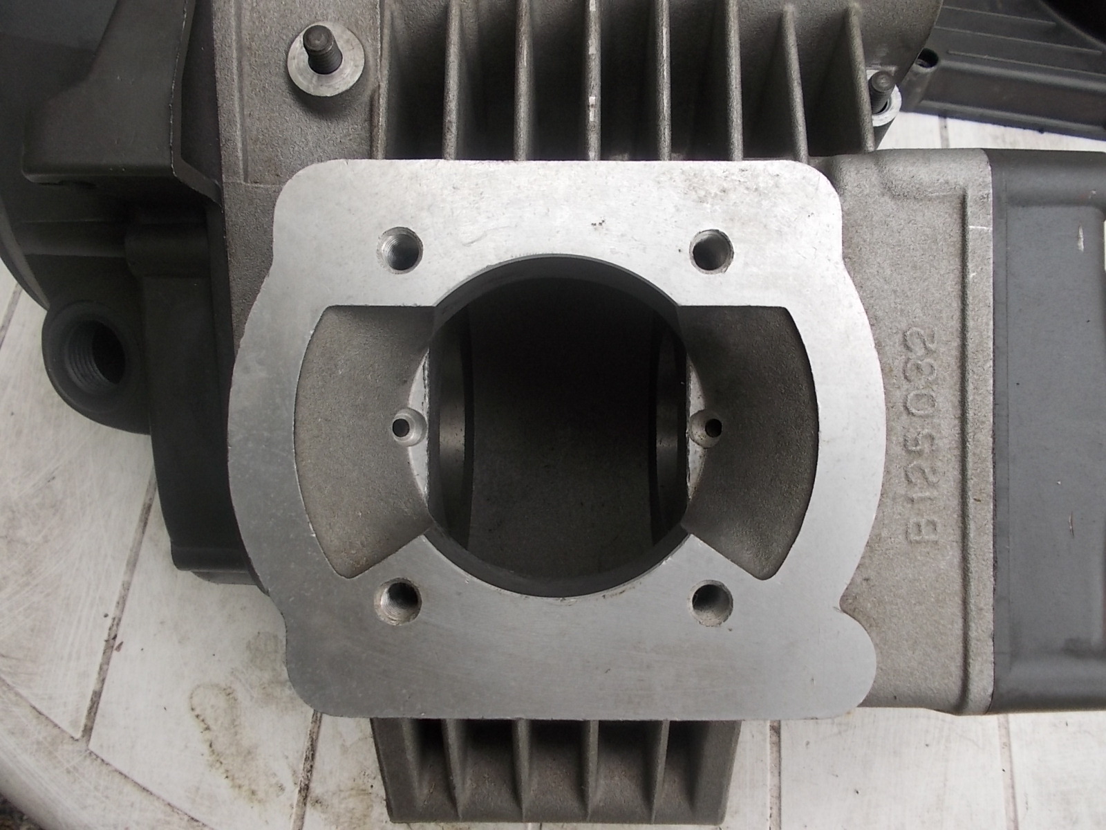

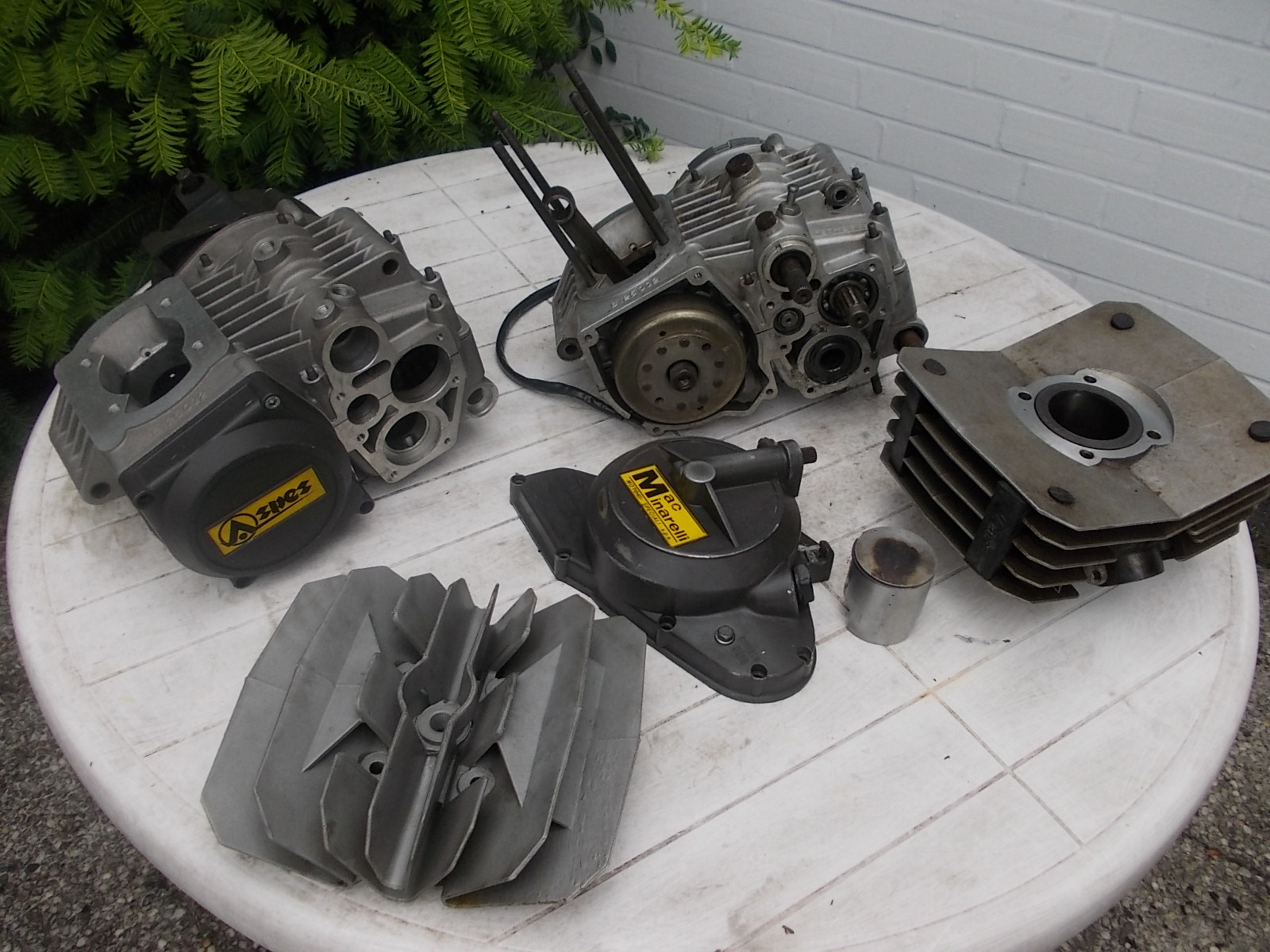

Aber jetzt kommt es! Es ist nicht nur ein nagelneuer Motorblock inkl. Seitendeckel dabei. Nun es ist wohl der Block welcher nicht nur für den luftgekühlten Zylinder passt, sondern auch für die wassergekühlte Variante. Da passt neben dem „normalen“ Seitendeckel wohl auch der mit der Wasserpumpe ::- . Hab ich aber erst zuhause richtig gesehen.

So sehen übrigens wassergekühlte Hopi Versionen aus. Hab aber noch nie eine in Natura gesehen.
