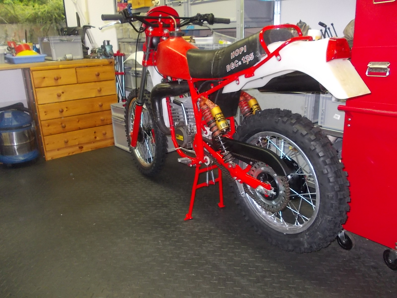

So hab mal den roten neuen A223 angeschraubt. Rücklicht ist noch ab, da muss ich noch ne neue Birne besorgen.
4A378785-DC81-43BE-A021-E59DE9D3C086.jpeg [ 447.84 KiB | 12407-mal betrachtet ]
Also mir gefällt der Rote besser wie der Transparente.

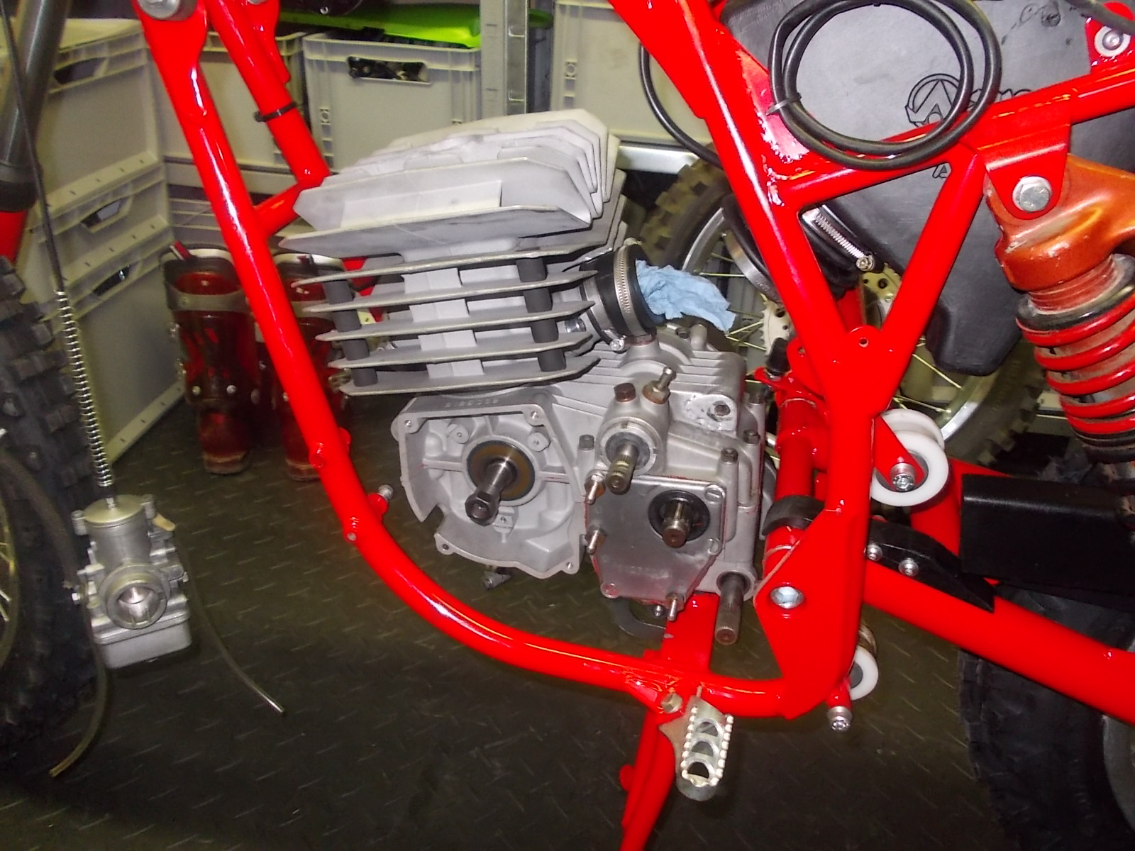

So der Motor ist ja wieder zusammen und schon mal reingehängt.
787294F0-D57F-4B01-8478-81EBAD99008E.jpeg [ 501.28 KiB | 12279-mal betrachtet ]
Muss mich jetzt wieder um das Zündungsproblem kümmern, hab noch keinen Plan was da im Argen ist.
