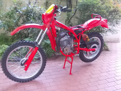

Endlich hab ich den Fehler an der Zündung gefunden! ::-
Hab nach einigem probieren hier und da, Nägel mit Köpfen gemacht. Die komplette Zündanlage der Aprilia raus und in die Hopi gebaut, klar mit dem Hopi Polrad (das ist ja anders von der Nut).
Und lief sofort ::-
Also mit und mit wieder die Hopiteile eingebaut um die Ursache zu finden.
Und das waren........eine defekte Zündspule und zwei neue Kerzenstecker (einmal Ariete und einmal NGK). Alles im hohen Bogen in die Tonne gehauen.
Hatte den Probelauf unterm Balkon vor der Werkstatt mit dem Werkstatttank (nicht auf dem Bild) gemacht. Dabei gleich noch ein Abblendlicht/Fernlicht-Problem gefunden, deshalb fehlt der Scheinwerfer.

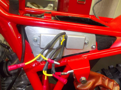

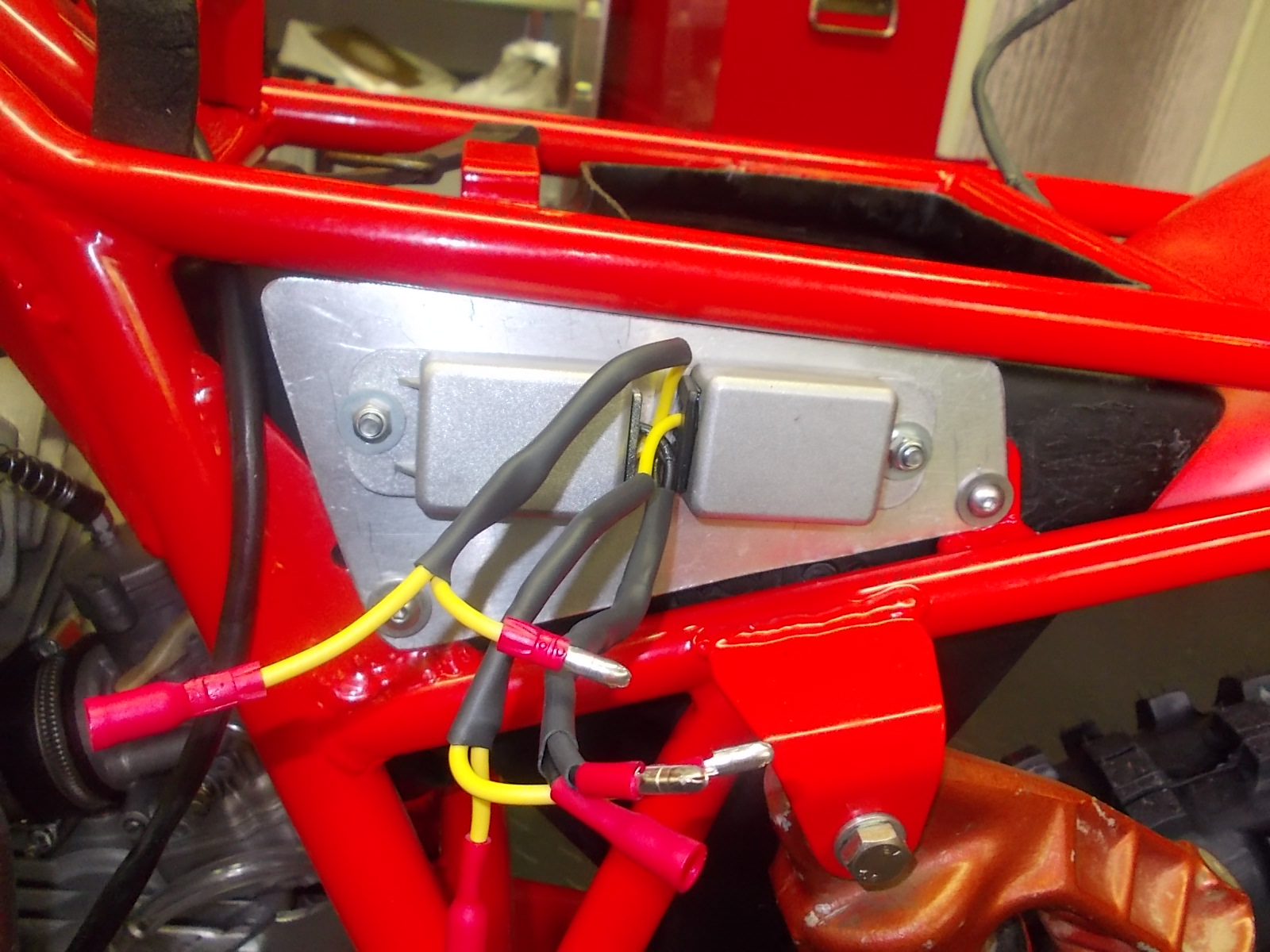

Jetzt wo die Hopi läuft hab ich noch Zeit gefunden zwei Spannungsbegrenzer zu verbauen (Fotos folgen noch). Damit halten auch an der Aprilia die Birnen, brennen nicht mehr durch.

So hier das Foto der beiden Spannungsregler. Passten recht gut in das Rahmendreieck unter dem Seitendeckel

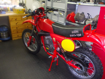

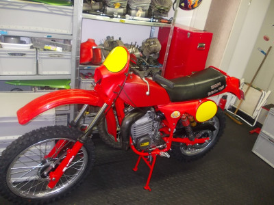

Mal schnell den Tank und Sitzbank drauf (darum ist der Gaszug auch noch neben dem Moped :mrgreen: ) um zu sehen wie weit ich die Seitendeckel noch heiß machen und formen muss. Aktuell ist hinten ein Holzklotz drin, der halt den Seitendeckel bis der erkaltet ist. Durch Erwärmen mit dem Heißluftfön kann man die Repros ja wunderbaren formen.

Wird langsam was und ich komme auf die Zielgerade

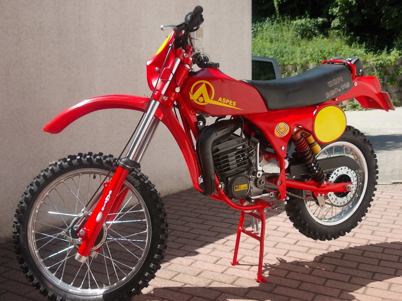

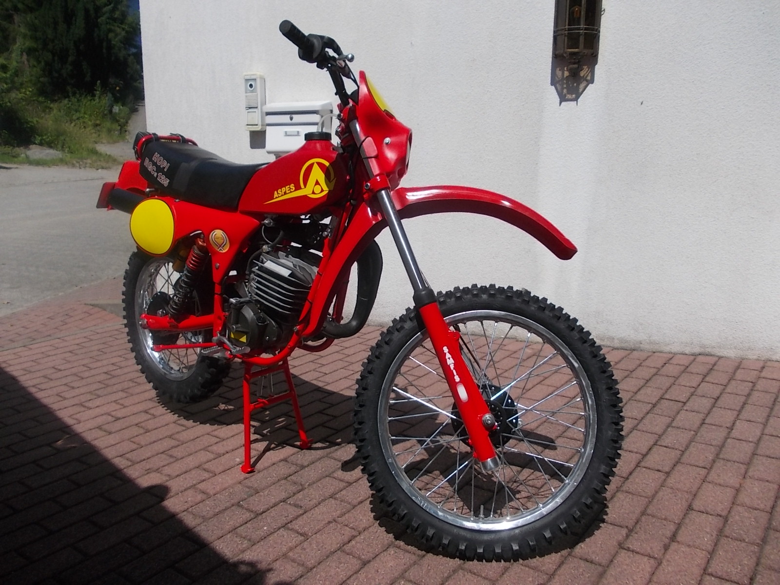

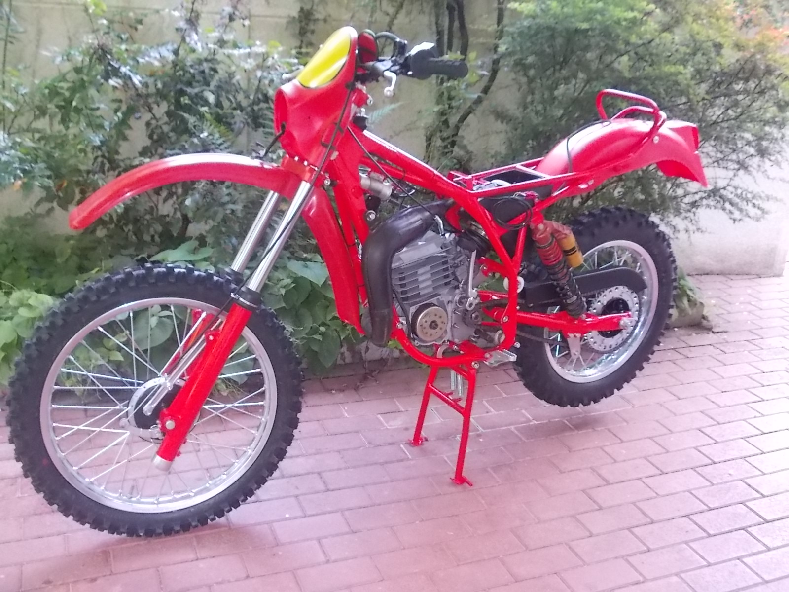

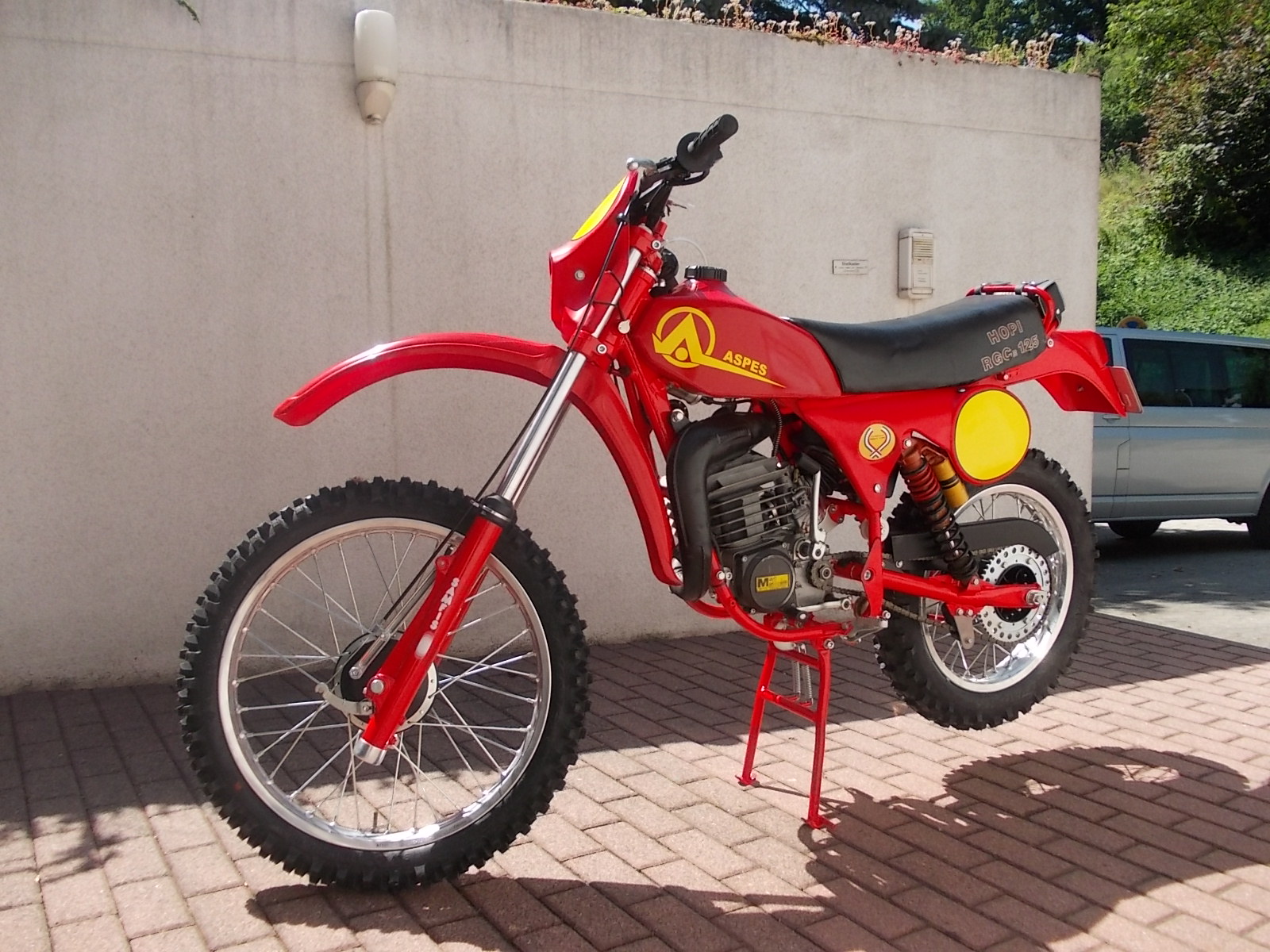

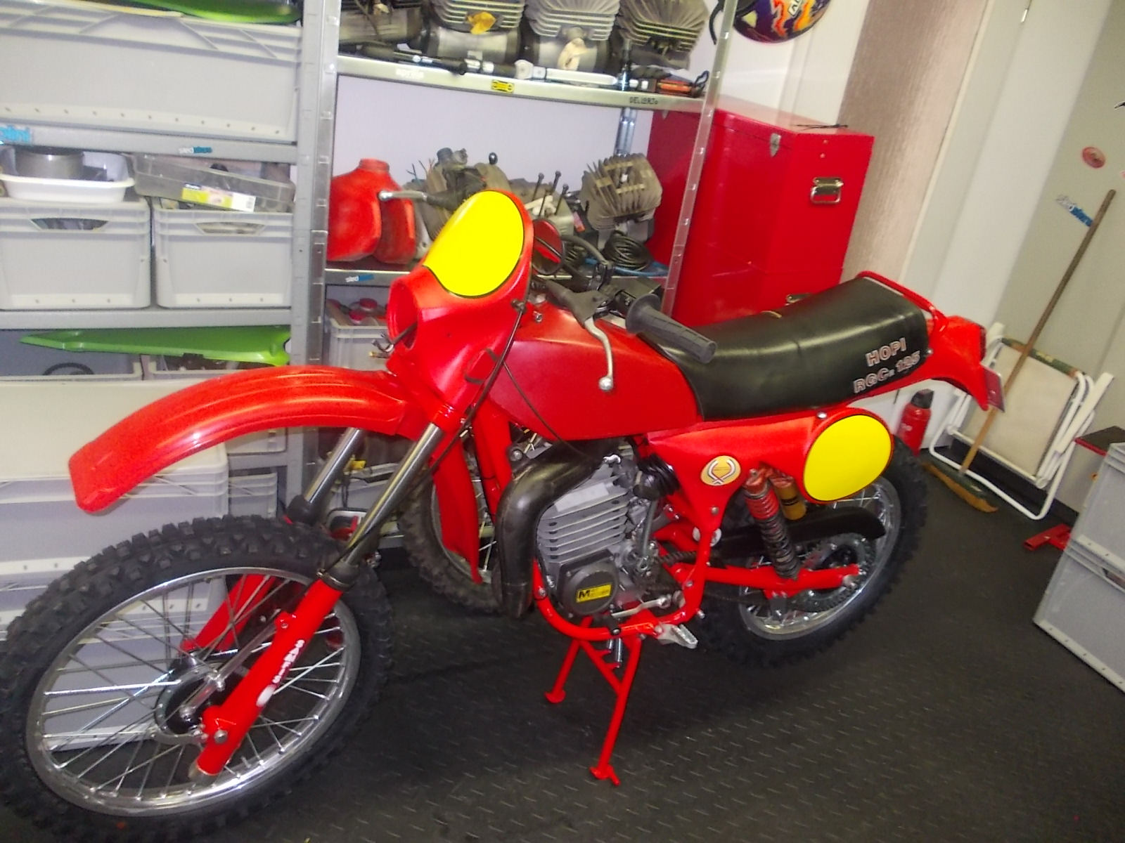

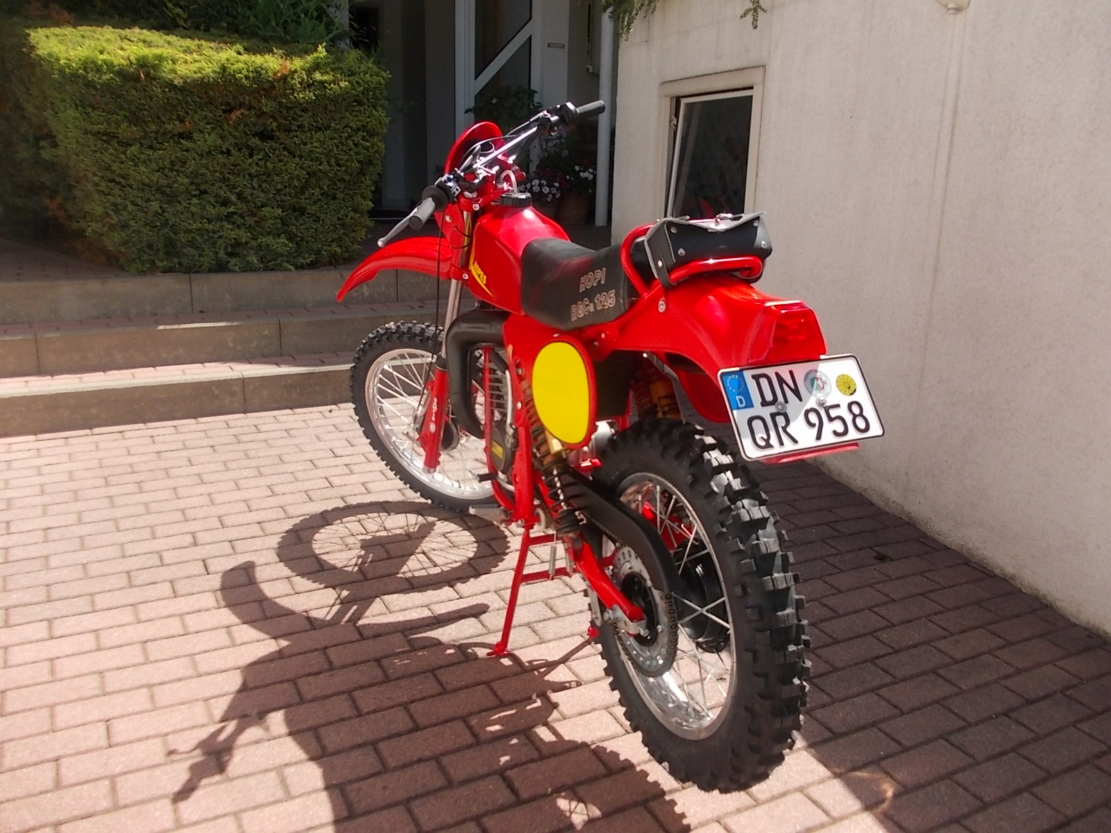

So jetzt ist die Hopi komplett, hat TÜV und ist als Leichtkraftrad angemeldet ::-

Werde morgen mal ein paar Einstellfahrten machen. :roll:
Was später noch zu machen ist:
- Kickstarter umschweissen, kommt an Ritzelabdeckung an
- Sitzbank neu beziehen lassen
- Federbeine schön machen
- Tacho und Welle dranmachen. Die Teile sind bereits wieder unterwegs zu mir
- eigenen Auspuff anpassen und lackieren
- eigenes Polrad anbringen und testen
