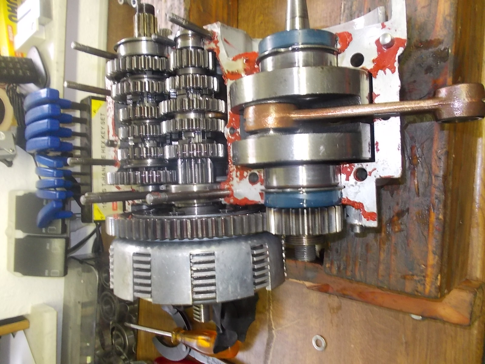

Gestern noch ne 30 km Tour mit der Hopi zum OBI und zurück gemacht. Fuhr sehr schön, hat mächtig Spass gemacht.
Heute morgen dann in Ruhe los, aber nach 10km war Schluß. Krachen und Rucken aus dem Getriebe.
Werner war mit seinem Bus und der Fifty bei Aris und hat mich und die Hopi nach Hause gebracht. Mit der Aprilia dann die Tour gemacht.
Dann am Nachmittag nach Hause, die Hopi in die Werkstatt.
Dateikommentar: Los geht es
33B8D718-EA69-411E-A482-E6ADB690CB01.jpeg [ 451.53 KiB | 14119-mal betrachtet ]
20A63D2B-33CD-42A4-BF4B-3D3A90762FC6.jpeg [ 486.57 KiB | 14119-mal betrachtet ]
Jetzt war der Motor raus, mittlerweile hab ich da echt Routine drin :roll:
Dateikommentar: Motor raus
D2D725C5-1753-403D-81A6-92F3F31840DD.jpeg [ 458.27 KiB | 14119-mal betrachtet ]
289AE3B6-F881-41C2-954E-01FA00FAABE0.jpeg [ 491 KiB | 14119-mal betrachtet ]
51EC674D-5318-497C-A1B5-36C28A94C366.jpeg [ 496.07 KiB | 14119-mal betrachtet ]
Also ging es ans Zerlegen.
Nach dem Zerlegen wurde klar was los ist
Dateikommentar: Motor zerlegt
A0BF2BCC-95ED-42BA-B69C-FBEA7EE50605.jpeg [ 440.56 KiB | 14119-mal betrachtet ]
27CF9944-5314-461D-BDC6-EC8E8A13200B.jpeg [ 456.17 KiB | 14119-mal betrachtet ]
Schon beim Öl ablassen, kam mir ein Zahn eines Getrieberades entgegen.
09876FEF-3C3B-48CB-8899-3FEA8C230A27.jpeg [ 506.89 KiB | 14119-mal betrachtet ]
Aber es war nicht nur ein Zahn weg, hier die Bescherung.
C1A4899D-4D9C-462D-9603-9A8C49558B0F.jpeg [ 479.44 KiB | 14119-mal betrachtet ]
ACC79652-1A95-4D6B-BEB6-F8F7DCA14057.jpeg [ 525.68 KiB | 14119-mal betrachtet ]
Warum und wieso ist mir im Moment noch ein Rätsel. So einen Mist kannte ich aber leider nur zu gut von den Getrieben meiner XT und TT 600.
Hab zwar noch ein zweites Getriebe, aber erst mal versuche ich die Ursache zu finden.

Danke, hab aber ja noch das Getriebe aus dem Kartmotor. Das sieht erst mal gut aus.
Finde im Moment noch keine andere Erklärung wie Materialermüdung. Klar diese Hopi hat keine Ruckdämpfer im Hinterrad was ja das Getriebe schont. Sieht man ja auch gut an Aspes oder Cimatti 80er Motoren. Die Cimatti hatte Ruckdämpfer, die Aspes 80er nicht. Die Aspesmotoren haben oft Zahnausfall, die Cimattimotoren nicht.
Die Schaltgabel zeigen auch nicht wirklich Verschleiß. Das würde sich ja auch eher an den Schaltklauen zeigen wenn zwei Räder minimal im Eingriff wären.
Werde morgen erst mal alles sauber machen und dann evtl. am Dienstag wieder mit dem Zusammenbau beginnen.
