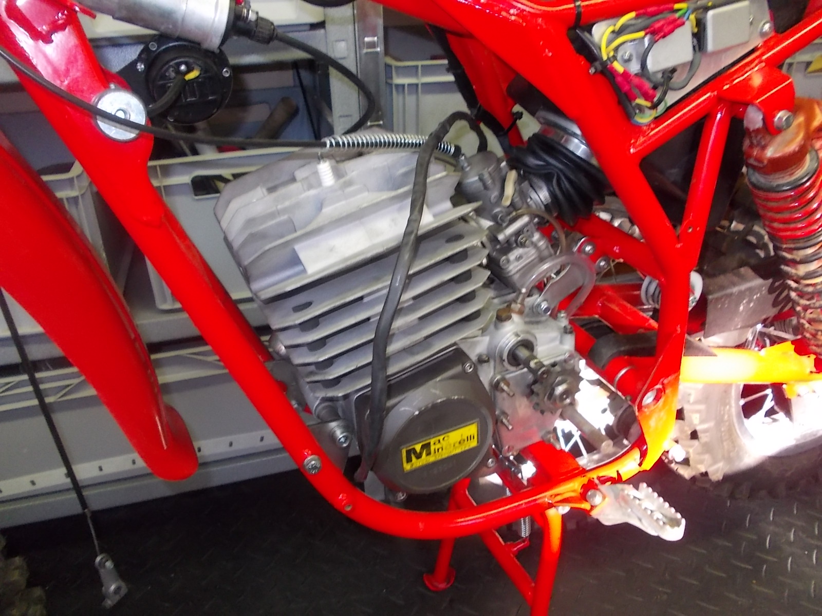

Und der Motor ist mittlerweile wieder zusammen und im Rahmen fest verbaut.
Muss erst noch die Auspuffanlage schleifen und lackieren. Dann kann‘s zur Probefahrt gehen

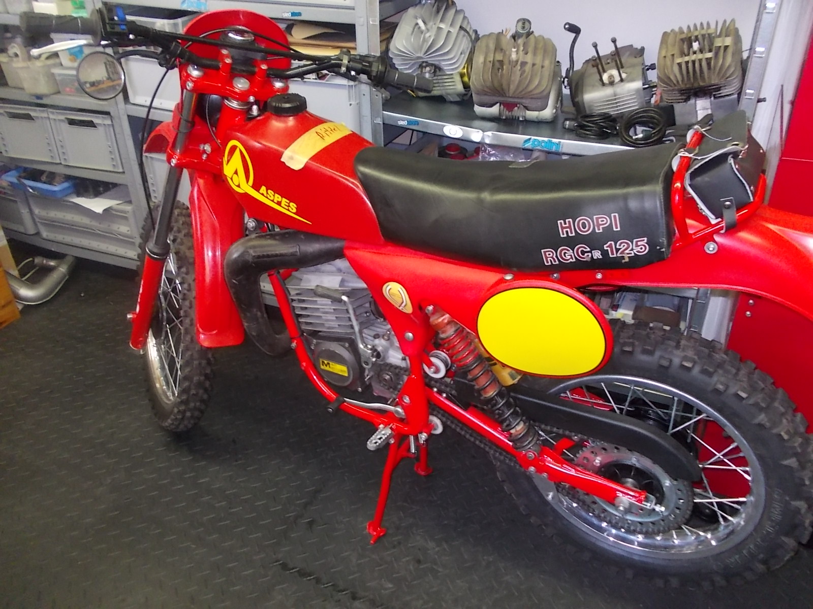

So hab umdisponiert und erst mal wieder den Leihauspuff drauf gemacht, denn ich will doch schnell wissen ob alles funktioniert.
Muss noch warten bis morgen ein Bekannter vorbeikommt, dann geht es leichter zu zweit die Ritzelschraube anzuziehen. Der Erinnerungszettel klebt auf dem Tank ;)
07A42967-5362-4802-AC2A-FACD1FC53622.jpeg [ 452.9 KiB | 16887-mal betrachtet ]
Leider musste ich beim Anziehen der ganzen Motorhalterungen feststellen, das eine der beiden unteren Schrauben sich anscheinend mit dreht. Das heisst nach Probefahrt nochmal den ganzen Motor raus und ggf. nen Helicoil Einsatz einsetzen. Irgendwie hält mich dieser Motor auf Trap. :?

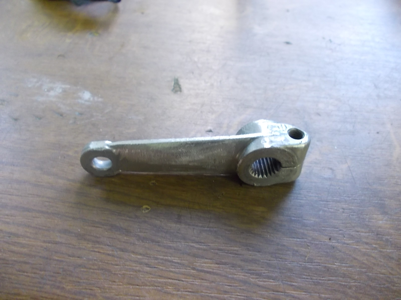

Also erst mal einen Schweissversuch unternommen, fiel positiv aus.

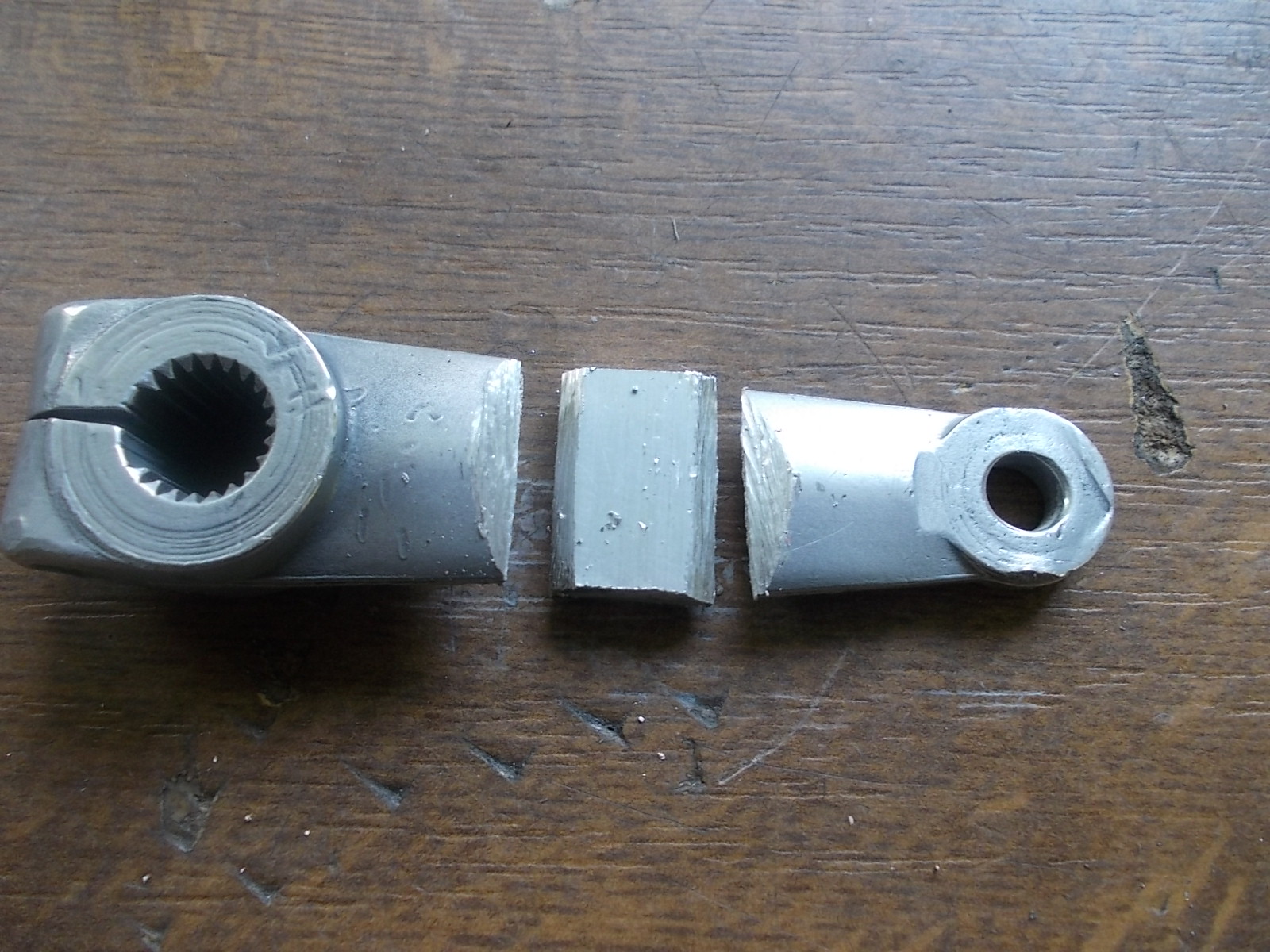

Dann Gewaltenteilung und Überbrückung vorbereitet.

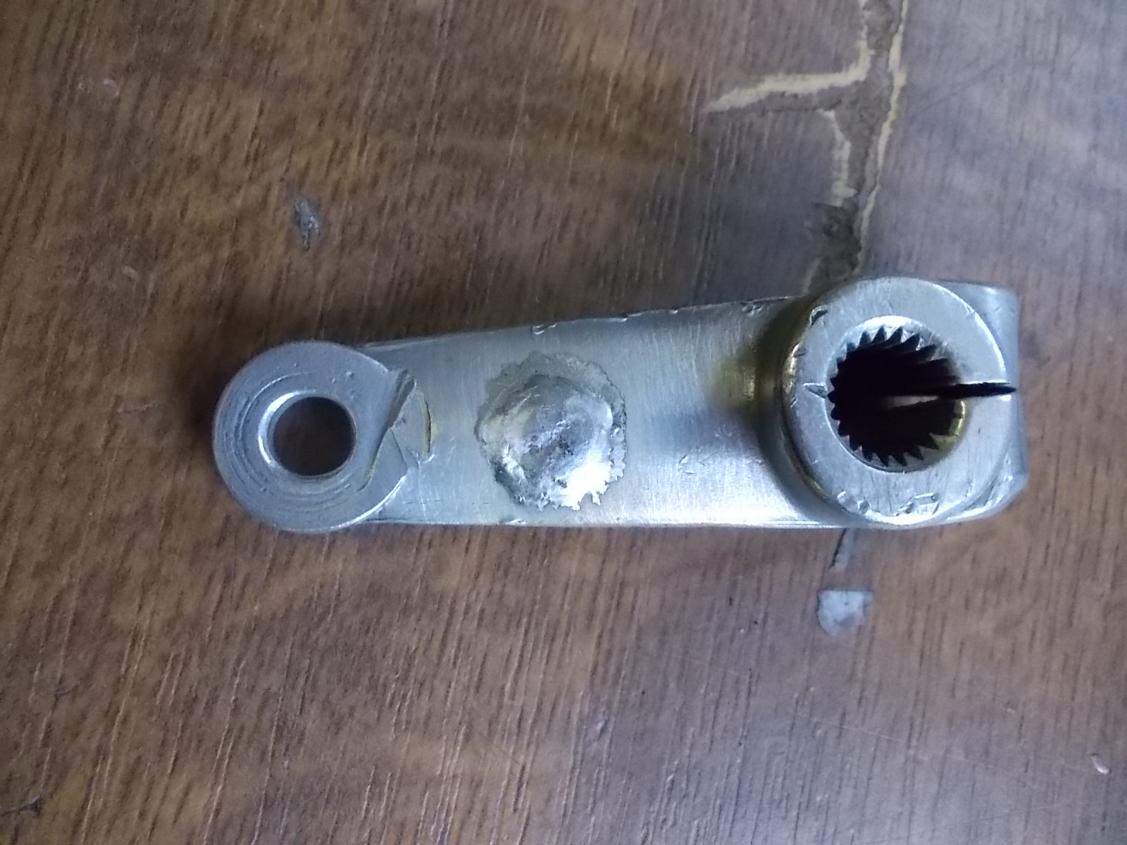

So sieht es nach dem ersten grob verfeilen aus, muss noch geschliffen und an den Polierbock gehalten werden.
B5753C6E-2D6D-4196-9CD7-B2774BF0FCCA.jpeg [ 502.88 KiB | 16799-mal betrachtet ]
3CE3E3B7-EDCA-4C0A-B941-D9910BB098F1.jpeg [ 501.33 KiB | 16799-mal betrachtet ]
Der Hebel ist jetzt ca. 14mm länger, dass sollte was ausmachen und trotzdem am Motor passen. Hab vor dem Verfeilen noch ein klein wenig mit dem Hammer :roll: justieren müssen, war gleich der Test ob das hält :mrgreen: .
