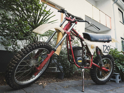

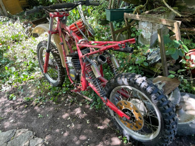

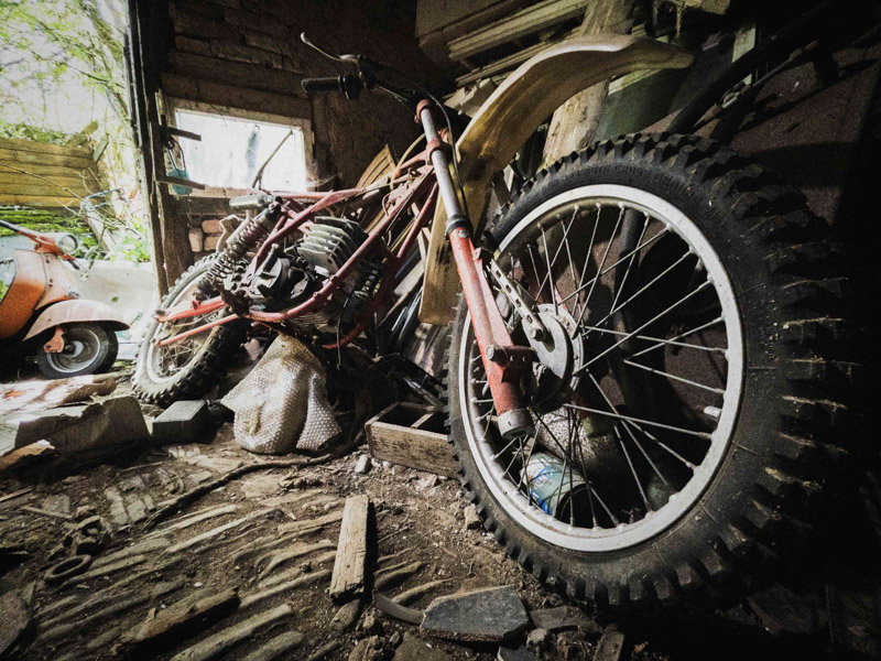

Nun zu dem aktuellen anliegen. Es musste jetzt ein weiteres Haus/Scheune, meiner Oma wegen Verkauf geräumt werden und dort habe ich noch eine teilzerlegte Aspes Hpoi 125 Crc gefunden, welche ich mir gerne aufbauen würde.
Leider fehlen an der Aspes ein paar Teile. Tank, Lampenmaske und Co.
Evtl. hat hier ja jemand ein paar Ersatzteile für meine Hopi, damit ich sie wieder ins Leben zurückholen kann.
Bin auch auf alle anderen Tipps, Tricks und Infos gespannt. ich habe mich noch nicht so groß mit der Hopi beschäftigt, aber es scheint ein potenter Minarelli-Motor zu sein, richtig?

Hallo Felix,
Willkommen im Forum der Indianer...wenn man das noch so sagen darf..... :D
Tank hat bestimmt noch jemand hier im Forum....(@Kalle:ist der eigendlich baugleich mit den 50/80er Modellen) und Lampenmaske hat die eigendlich nicht, nur eine Startnummern-Tafel... :idea:

Wie Frank schon sagte, ein Crosser hat keine Lampenmaske :mrgreen:
Das dies ein Crosser ist, erkennt man an mehreren Details:
-Zündspule Motoplat => sicherlich eine Innenläuferzündung ohne Lichtspule
- kleiner kurzer Endschalldämpfer (nicht wirklich leise :roll: )
Ja ein roter 80er Aspes Navahotank ist farblich identisch zur 125er. Der hellere 50er nicht, würde aber passen.
Sehe ich das richtig, dass der Luftfilterkasten fehlt? Denn zu finden dürfte schwieriger sein. Denke da muss man was selbst bauen.
Der Motor ist ein MAC Minarelli, bekommt man im Grunde keine Teile mehr für. Wurde zwar früher auch im Kartsport verwendet, aber auch da gibt es keine mir bekannte Quelle. Bleibt nur mit Gebrauchtteilen zu arbeiten. Man bekommt zwar recht gut noch Kolben im Internet, da kann ich jedoch nichts zur Qualität sagen.
