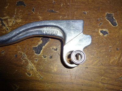

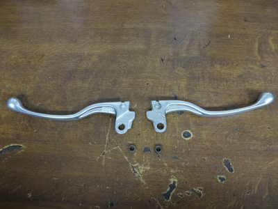

Da ja die Griffgummis gewechselt werden sollen, will ich gleich noch die Domino Hebel gegen Tomassellis wechseln. Die liegen mir irgendwie besser in der Hand.

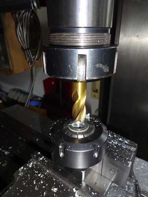

Klar hab ich die gleich wieder auf Kugellagerung umgebaut. Also alte Buchsen rausgepresst, aufbohren und Kugellager rein.

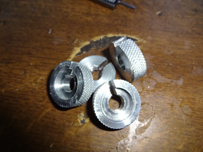

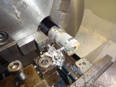

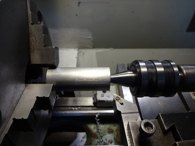

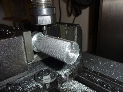

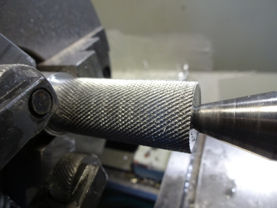

Dann gemerkt, hab keine schönen Einstellmuttern mehr für die Züge. Rohmaterial eingespannt, abgedreht, M8x1.0 Gewinde rein und mit Rändelung versehen.
DSC02151.jpeg [ 1.71 MiB | 1683-mal betrachtet ]
DSC02152.jpeg [ 1.81 MiB | 1683-mal betrachtet ]

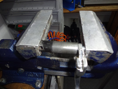

Auf der Fräse dann geschlitzt und wieder zurück auf der Drehbank abgestochen.
DSC02153.jpeg [ 2.45 MiB | 1683-mal betrachtet ]
DSC02154.jpeg [ 2.67 MiB | 1683-mal betrachtet ]
Zum Schluss noch etwas eingefräst wie Original und jetzt muss noch was von Hand beigefeilt werden.

Klar kann man diese Teile günstig kaufen, aber ich hatte einfach Lust dazu die selbst zu machen, Zeit war egal :mrgreen:
