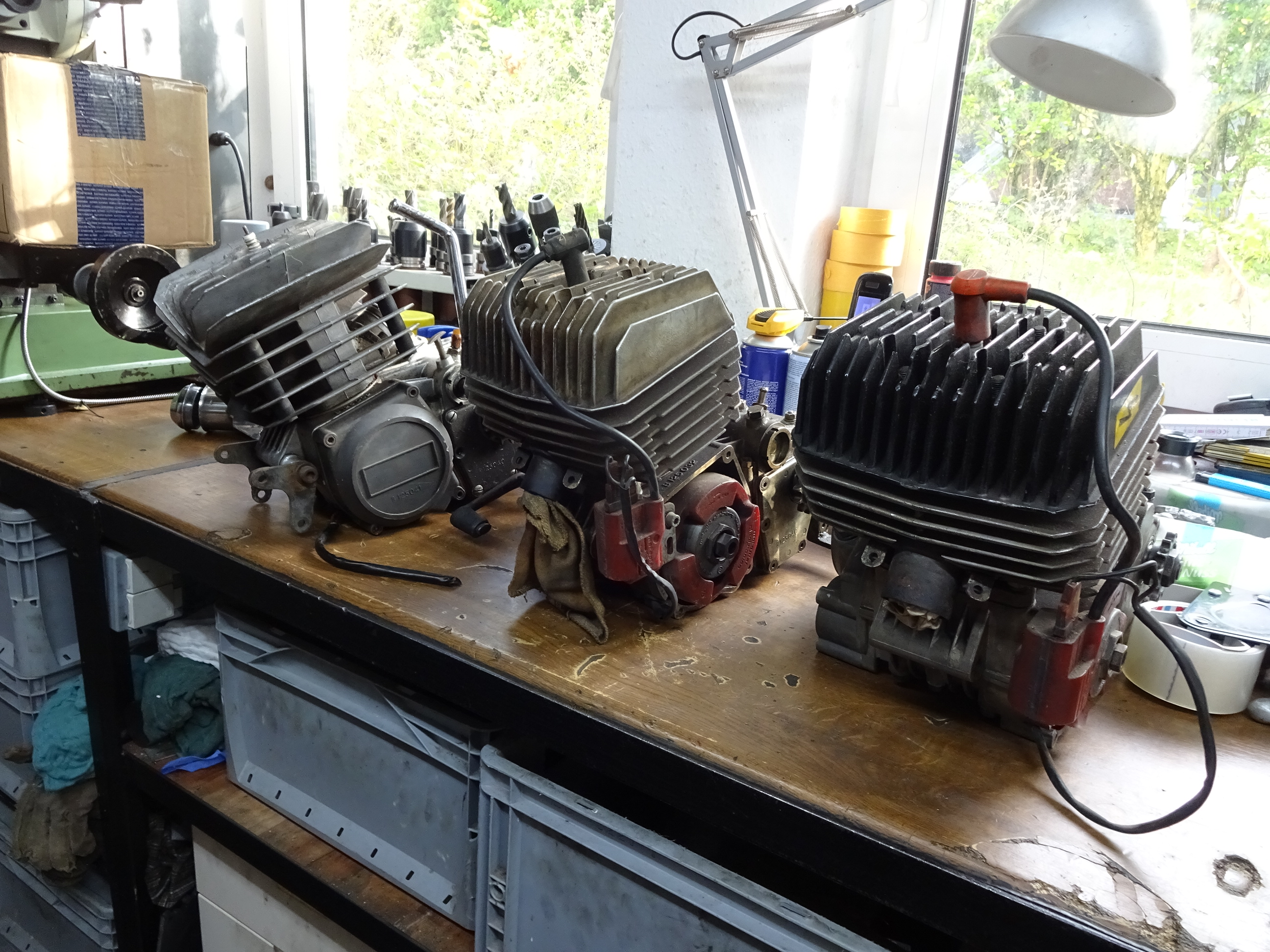

Jetzt hab ich ja dieses Jahr in Novegro gleich 3 Motoren ergattert.

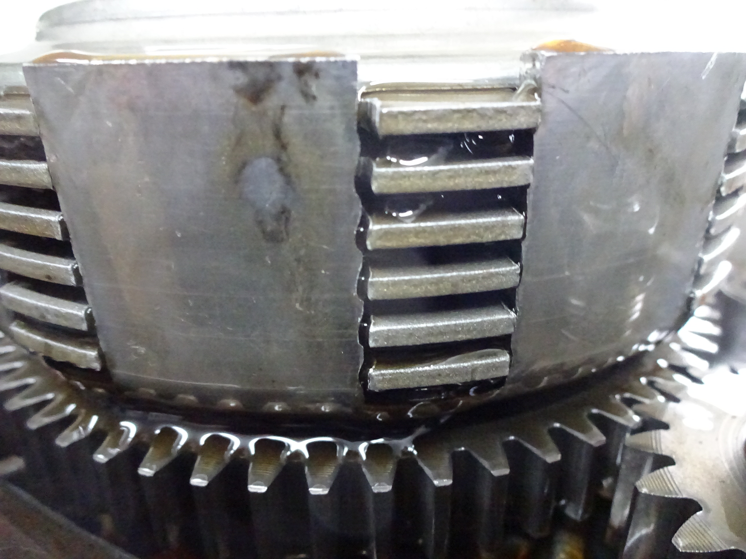

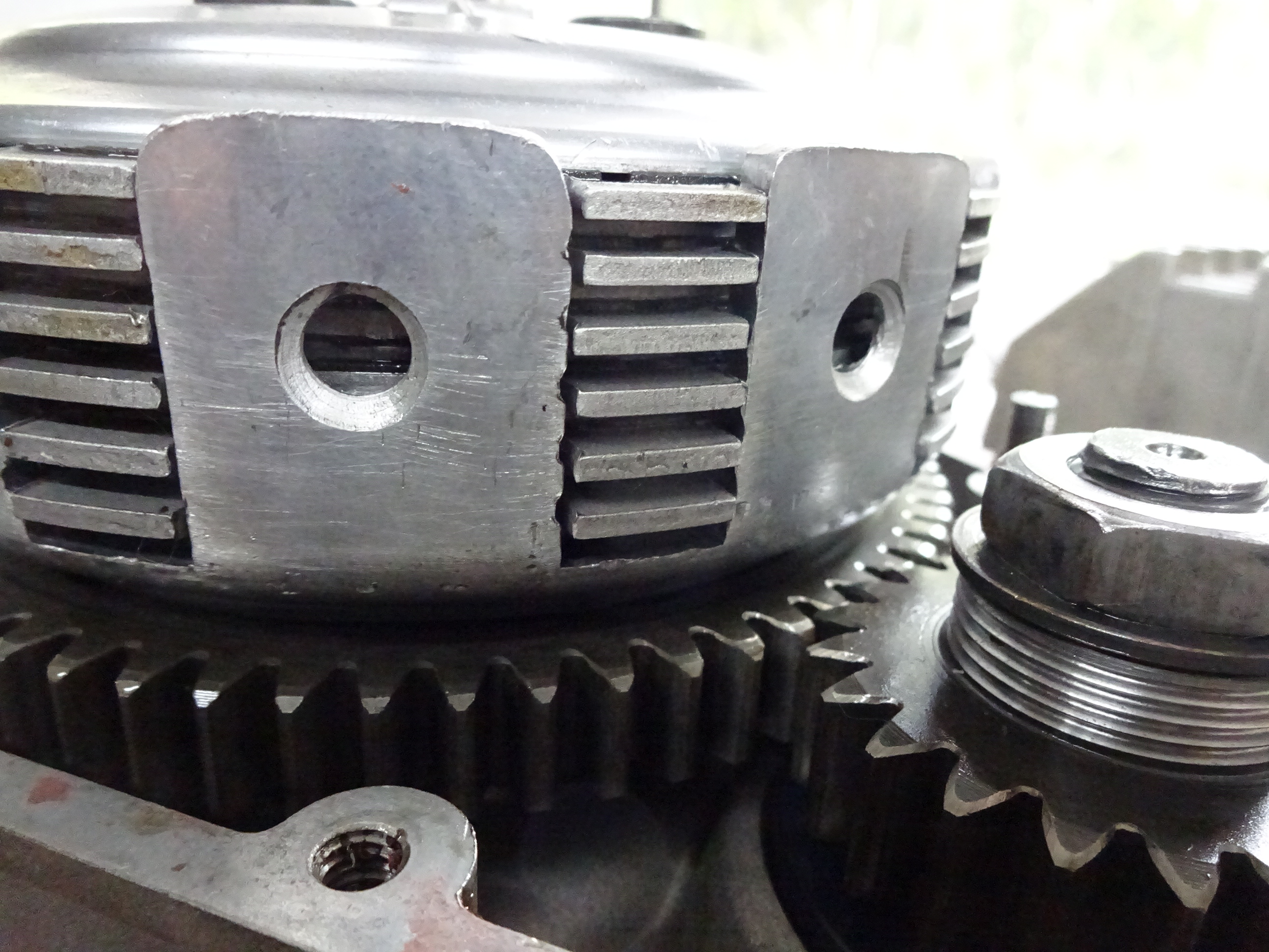

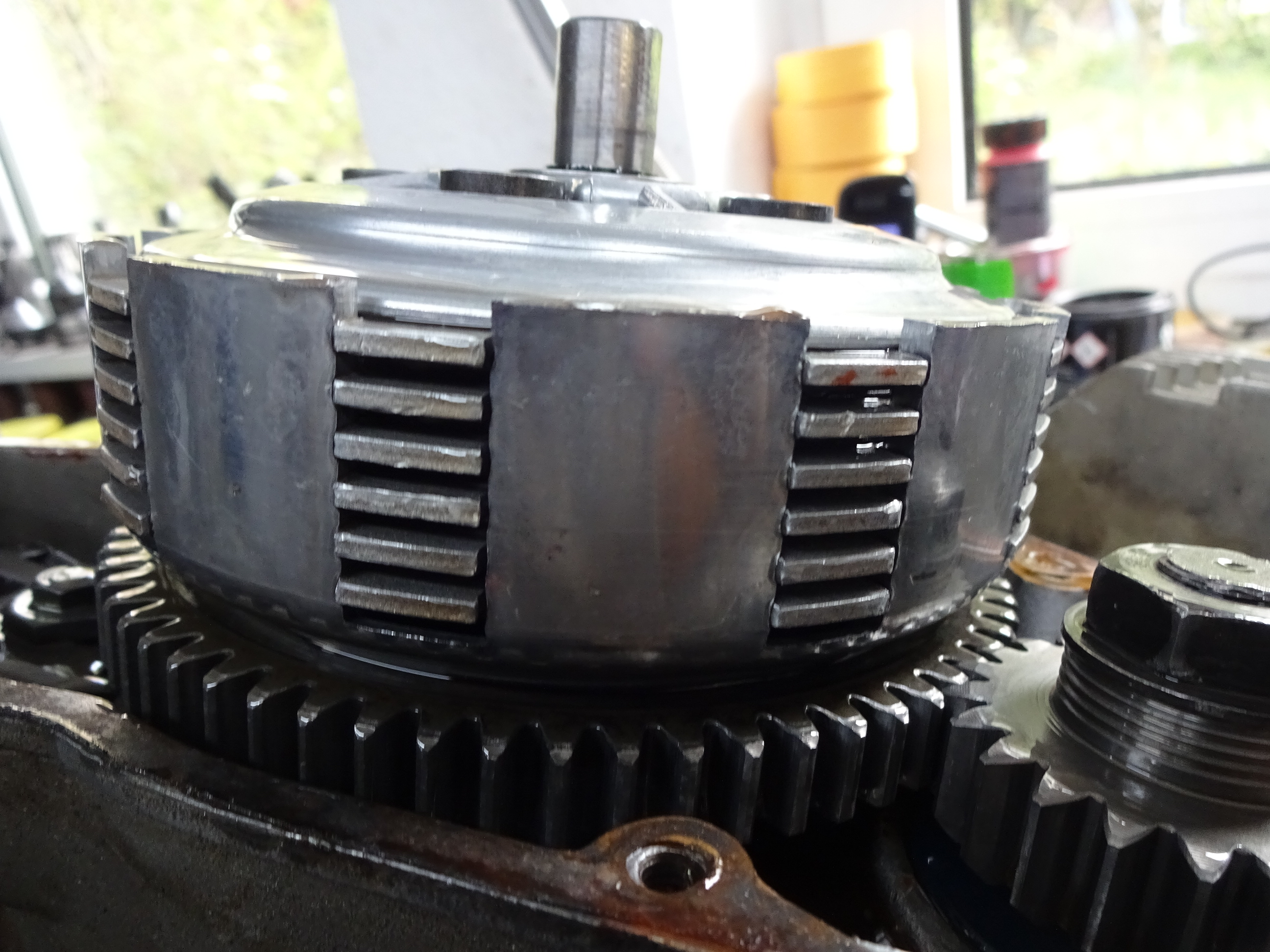

Mal alle kupplungsseitig geöffnet und so sieht es aus.

Einer ist noch recht gut, da muss man nur mal mit der Feile kurz drüber gehen. Die anderen beiden sind wieder arg eingelaufen.
Irgendwann werde ich nicht umhin kommen, diese Körbe nachfertigen zu lassen. Klar könnte man so was manuell auf der Drehbank und Fräse herstellen. Wird aber recht viel Zeit in Anspruch nehmen.
Denke ich belästige damit mal nette Bekannte mit CAD Erfahrung und nen anderen mit Zugriff auf CNC Maschine.
