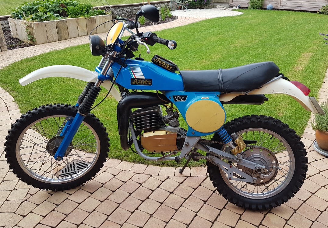

Moin Leute,
hab hier ein Patient bei mir, bei dem ich mal etwas eure Unterstützung brauche. Und da ich schon weiß, dass ihr als erstes nach Bildern schreit:
aspfrm_60.jpg [ 355.04 KiB | 21523-mal betrachtet ]
Der Plan ist, die zum Italo Kaffee Klatsch zu Kalle mitzubringen. Ihr müsst also eure Augen noch gar nicht so quälen ;)
Die Hopi lief ursprünglich in der Schweiz. Die Abweichungen und Veränderungen würde ich wie gesagt gerne später analysieren.
Die Anamnese ergab, dass die Hopi eigentlich gut lief, dann aber im warmen Zustand einfach ausging und nicht mehr startete. Kalt, soll sie dann aber wieder angesprungen sein.
Ich hab dann zuerst den lose beigelegten und eingerissenen Faltenbalg zwischen Vergaser und Luftfilter geflickt und montiert und bei der Gelegenheit den Vergaser geöffnet und begutachtet. Auch die Spritzufuhr scheint i.O. Dann die Zündkerze: nagelneu und trocken. Zündfunke schwach, aber erkennbar.
Erste Startversuche - Fehlanzeige. Also doch tiefer graben. Deckel runter und Zündung anschauen.
Als ich dann das Polrad gedreht habe, war mir aber schnell klar, hier haben wir ein größeres Problem. Da war aber mal so richtig Spiel. Also Kurbellwellenlager oder so.

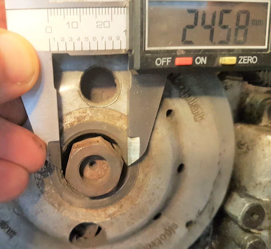

Ich möchte euch nochmal nach dem PolradABZIEHER fragen:
Polradabzieher M30x1,5 passt nicht. Hab mich ins Boxhorn jagen lassen weil ich a.) schlampig gemessen habe und b.) einen Polradabzieher M30x1,5 für Motoplat gefunden hatte.
Ich vermute es ist eher M26. Aber welche Steigung?
aspfrm_61.jpg [ 158.25 KiB | 21453-mal betrachtet ]
Bevor ich jetzt weiter ins Blaue bestelle, kann mir jemand mit Angaben helfen?
vd Jürgen
vg Jürgen
 Betreff des Beitrags: Re: Hopi mit Startschwierigkeiten
BeitragVerfasst: 9. Aug 2021 14:15
Beiträge: 6270
:mrgreen: Gut gemessen, meine Motoplat Polräder haben alle M26x1,5
