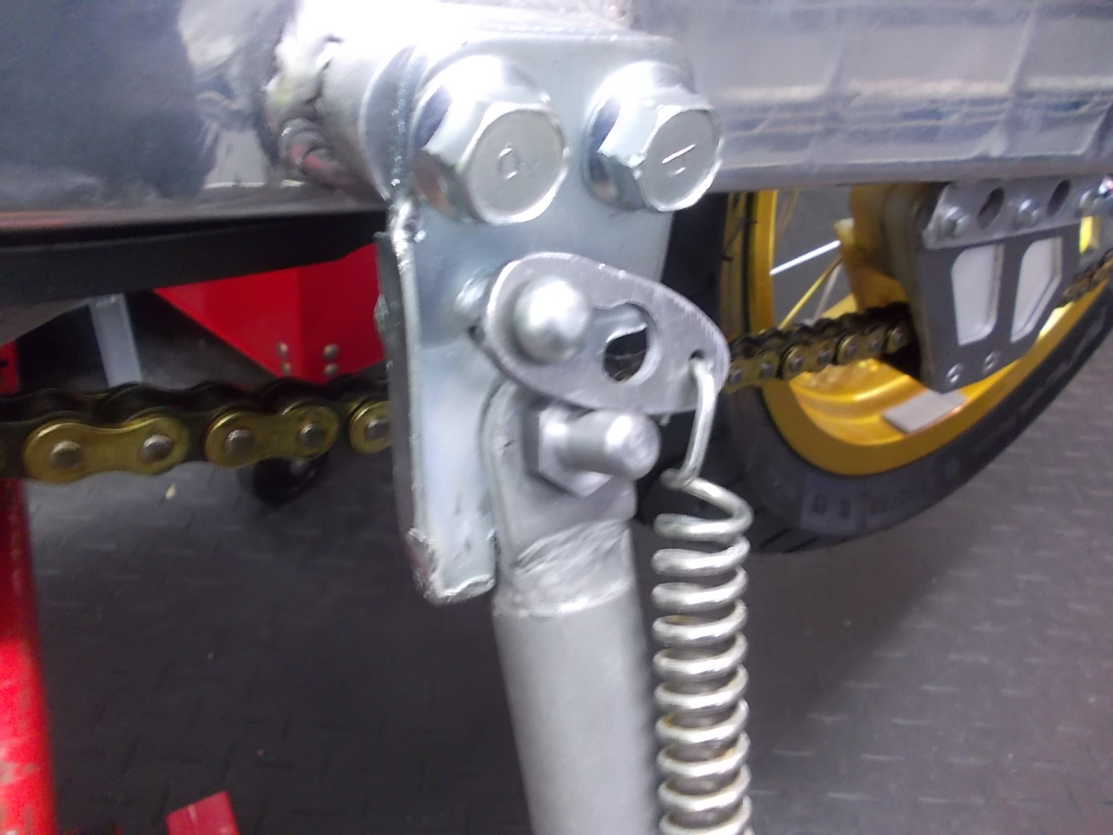

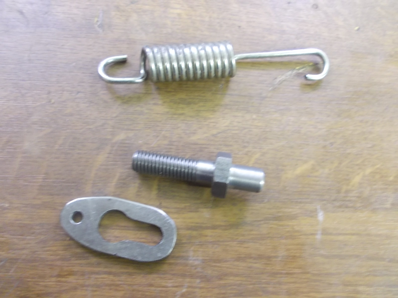

Dankeschön, hatte ich vorgelegt. Für die Abnahme hat er "besondere" Wünsche:
Selbst einklappbarer Seitenständer ansonsten elektr. Schaltsperre bei ausgeklapptem Ständer, Kettenritzelabdeckung,
Die weiteren Anforderungen sind OK: Spiegel, Blinker, Lenkradschloss (nicht vorhanden), Tacho, wer braucht denn sowas ;) . Einige Features hat mir Jürgen schon im Vorfeld gesteckt.
Kennst Du diese Anforderungen oder sind die bei Euch etwas lockerer ?

Was das Lenkradschloss angeht, versuch mal auf „lose Diebstahlsicherung ist mitzuführen“ zu gehen. Hab ich damals bei der Erstabnshme meiner KDX 250 1995 so eingetragen bekommen und letztes Jahr bei der ganzen Umbau/TÜV Aktion zum Supermoto war das auch kein Thema mehr.
OK Tacho, das ist aber echt kein Hexenwerk mehr http://www.aspes-navaho.de/phpBB/viewtopic.php?f=31&t=1973&sid=dd312505ef18ba4e0fcc399d5839690d
Zum Thema selbst einklappbaren Seitenständer hier mal ein paar Bilder von meiner KDX
