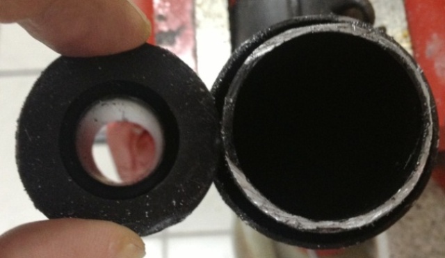

Hallo meine Hopi läuft bei Vollast nicht ! Habe schon 8 verschiedene Düsen ausprobiert ! Dann habe ich heute mal den ASS abgebaut ! Hammer ! 32 vergaser und ca. 16 ASS !! Werde ich mal aufbohren und dann hoffen das es klappt

16er Ansaugstutzen :o
Ok dann mach mal bitte ein Bild davon, damit jeder auch mal die Drosselversion sehen kann.
Ist wie bei den 6,5mm Ansaugstutzen der 50er, kaum einer hat den noch :|

Drossel ist eigentlich untertrieben. Das Ding ist eigentlich damit gar nicht fahrbar. Man hat das Gefühl, irgendwas ist falsch eingestellt. Frag mich, wie die sowas damaks verkaufen konnten.

Aufgefeilt von 14 auf 32 !! Und läuft wieder ! Jetzt noch der Auspuff !!
image.jpg [ 79.39 KiB | 26730-mal betrachtet ]

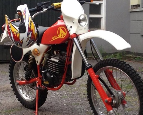

so Auspuff auch offen ! sosieht das aus !
IMG_4056.JPG [ 83.24 KiB | 26708-mal betrachtet ]
IMG_4059.JPG [ 63.43 KiB | 26708-mal betrachtet ]

so ,Probefahrt !!!!! jetzt läuft Sie super, noch kleine Einstellungennötig,aber bei hoher Drehzahl nicht zu bendigen :lol: :lol: :lol:
im Ernst ;das hat es gebracht ! 22 PS sind jetzt da
