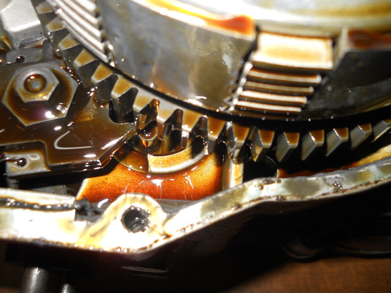

Das Öl stank wie bekannt, war aber nicht schwarz oder vergammelt.
viel Öl 1.jpg [ 89.38 KiB | 39722-mal betrachtet ]
Sah alles wirklich erfreulich aus.
viel Öl.jpg [ 84.69 KiB | 39722-mal betrachtet ]

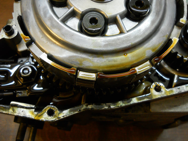

Im Gegensatz zu den P6 und K6 Motoren von Minarelli ist der 125er ja horizontal geteilt.
Daher liegen die Wellen schon im unteren Gehäuse und nichts kommt einem entgegen. Man kann die Wellen aus und einbauen, ohne weitere Probleme.
Motor offen.jpg [ 105.34 KiB | 39722-mal betrachtet ]

Beim Zerlegen der Kupplung viel mir dann das alles auf:
Kupplungskorb 0.jpg [ 89.58 KiB | 39669-mal betrachtet ]
Kupplungskorb.jpg [ 49.75 KiB | 39669-mal betrachtet ]
Kupplungsbelagscheibe.jpg [ 100.92 KiB | 39669-mal betrachtet ]
Den Korbinnenläufer kann ich noch verwenden, aber der Korb aussen sieht übel aus. Hab ich sonst noch nie gesehen! Die Belagscheiben sehen auch entsprechend mies aus. Kommt wohl alles daher, das diese Hopi keinen Rückdämpfer hat und die Lastwechselschläge bei der Hopi eben auf den Kupplungskorb gehen. Bei den 80er Navahos geht es wie bekannt ja auf die Getrieberäder (die brechen aus oder haben extremes Pitting)
Mal sehen was Robert noch im Regal hat, sonst muss ich wohl oder übel einen Korb aus dem Vollen schnitzen. Kupplungsbeläge sollten sich finden lassen.
