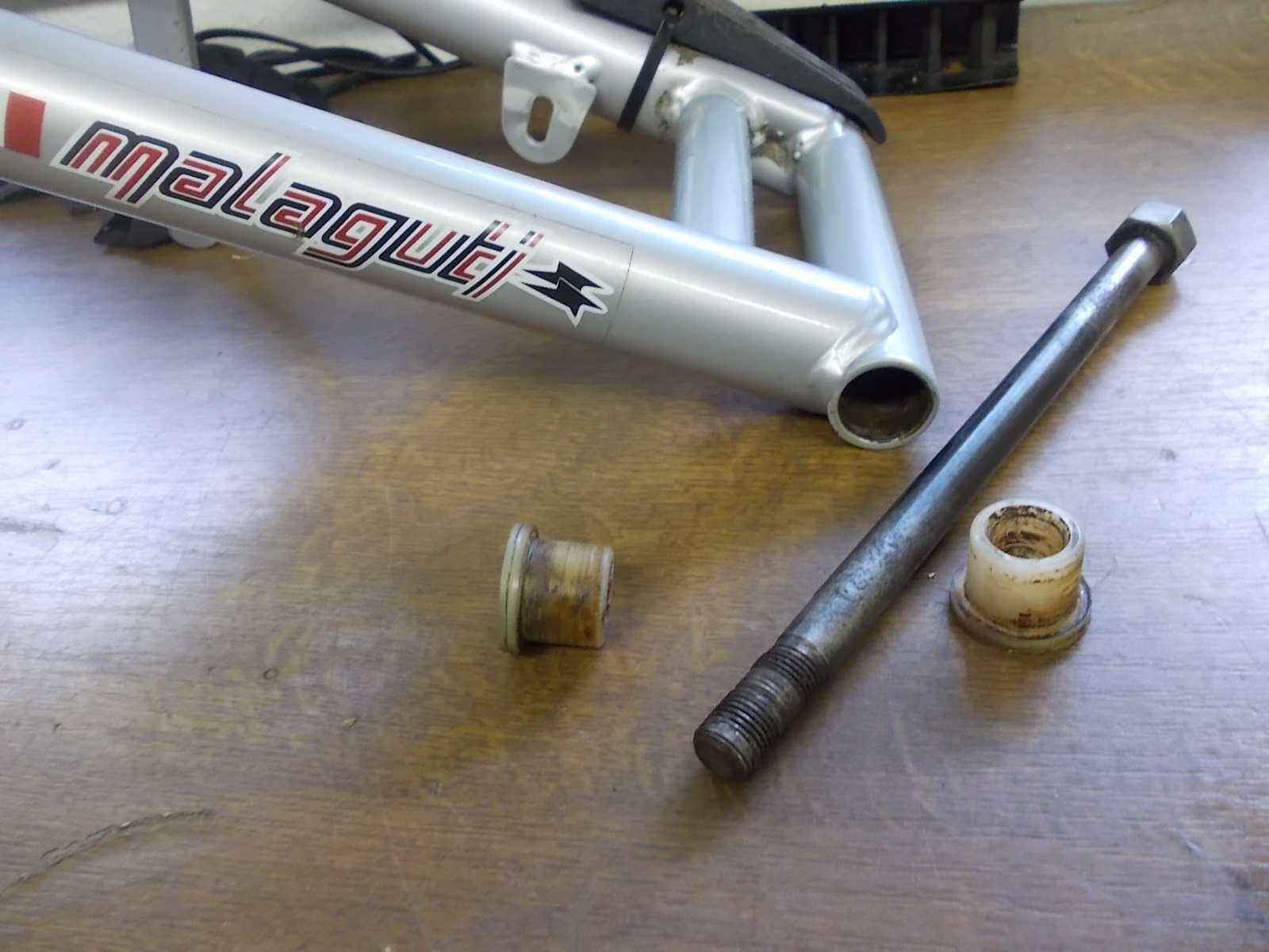

Die Kollegen von der Malaguti Fraktion haben ja DDR Lagerung in der Schwinge :mrgreen: Plaste und Elaste :roll:
Wenn dann noch Wasser die Achse beschädigt, sowie das Gewinde vermurkst ist, muss was neu gemacht werden. ;)
Dateikommentar: Altes Gelump
6B6BF846-D711-458D-806C-50789AA715EE.jpeg [ 519.05 KiB | 18027-mal betrachtet ]

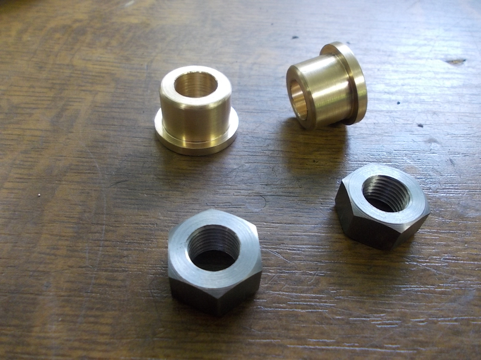

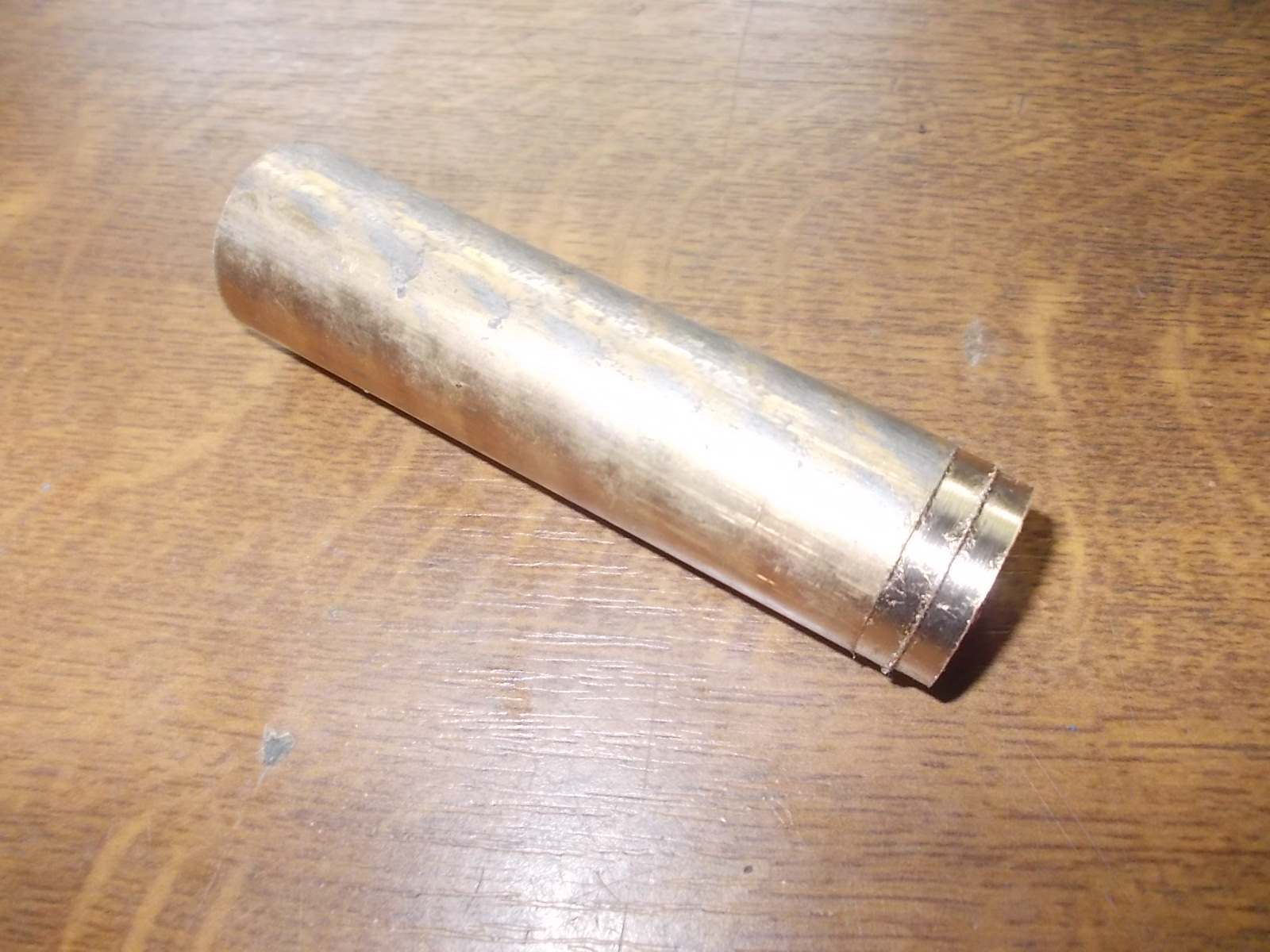

Also mal ne grob passende Stange Lagerbronze aus der Restekiste gezogen und passende Buchsen gedreht. Die haben jetzt schöne geriebene 12er H7 Bohrungen.
5CBE2E31-8798-420C-B8BD-448D6E71C167.jpeg [ 499.48 KiB | 18027-mal betrachtet ]
4421B1A9-56C9-4C01-894F-E2D97676844F.jpeg [ 512.03 KiB | 18027-mal betrachtet ]
Gleich noch zwei Mutter M12x 1,25 aus Automatenstahl erstellt. Da die Achse aus 42CrMo4 wird, geben eher die Muttern nach, was so gewünscht ist. Ne Mutter ist schneller ersetzt wie ne Achse.
Die Buchsen sind mit leichter Presspassung versehen und ließen sich gut in die Schwinge bringen.

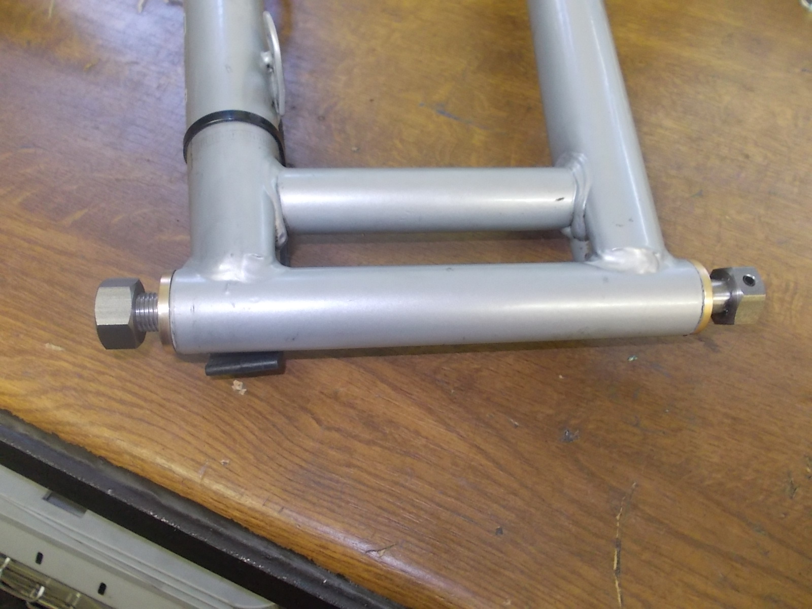

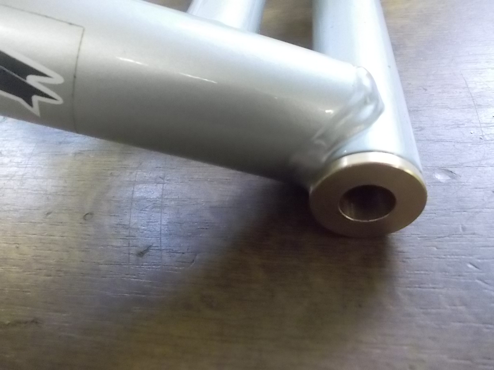

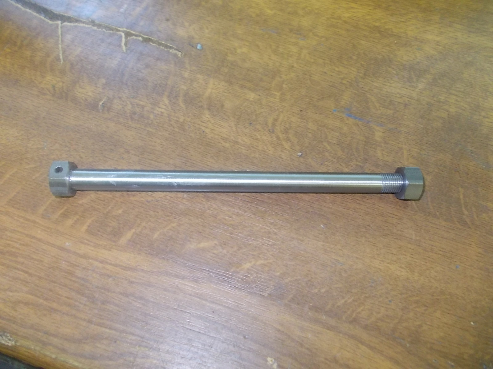

So heute brachte der Postbote (schwitzender Weise :mrgreen: ) die Eisenbestellung.
Da war dann auch 12er 42CrMo4 Rundmaterial dabei.
Gleich mal was mit der Säge abgelängt für die Achse. Geht noch halbwegs von Hand, ist aber schon recht hart das Zeug.
Links und rechts M12 x 1,25 Gewinde drauf und an einer Seite die Mutter mit Loctite Hochfest und nem durchgehenden Stift fixiert.
So Achse fertig und passt wunderbar in die Schwingenbuchsen.

Wieder ein Malaguti-Leben gerettet :lol:

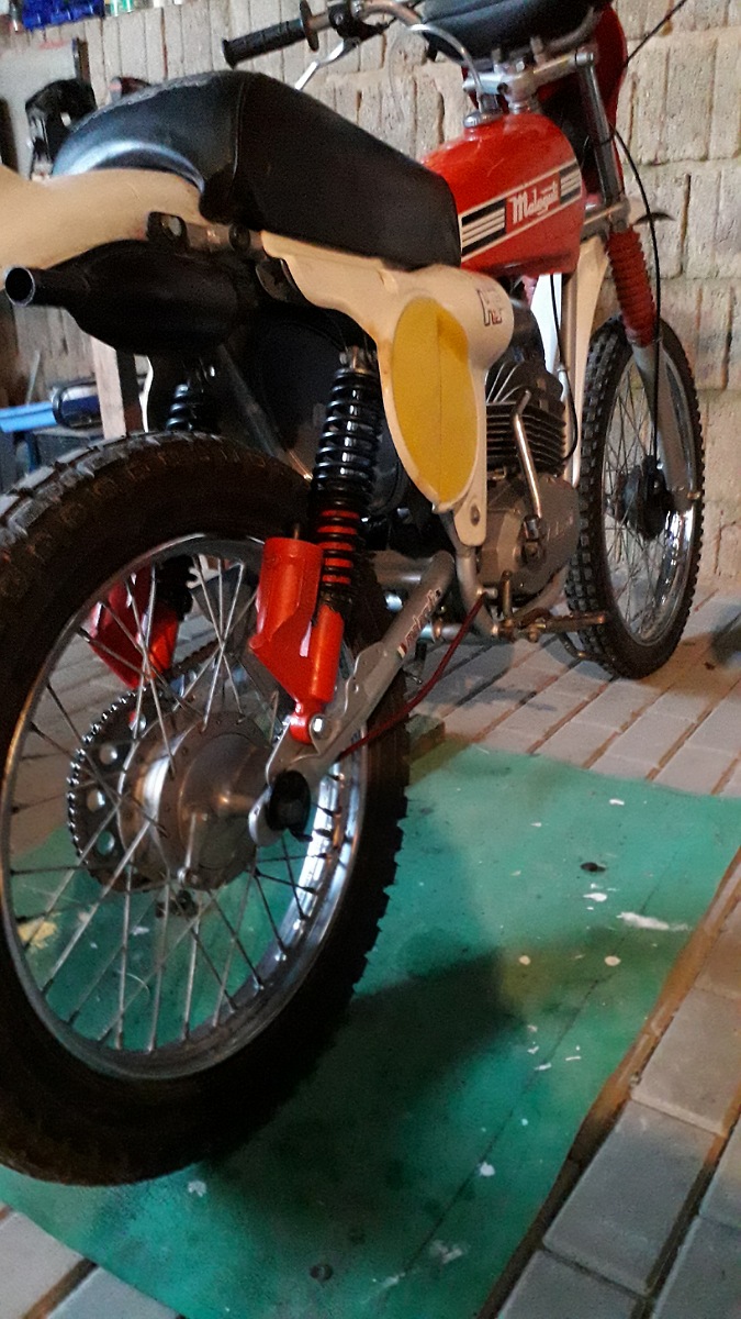

BeitragVerfasst: 30. Jun 2020 21:19
Beiträge: 194
Wohnort: Billingshausen
Dateikommentar: Passt alles
IMG_30062020_211423_(675_x_1200_pixel).jpg [ 256.17 KiB | 18024-mal betrachtet ]

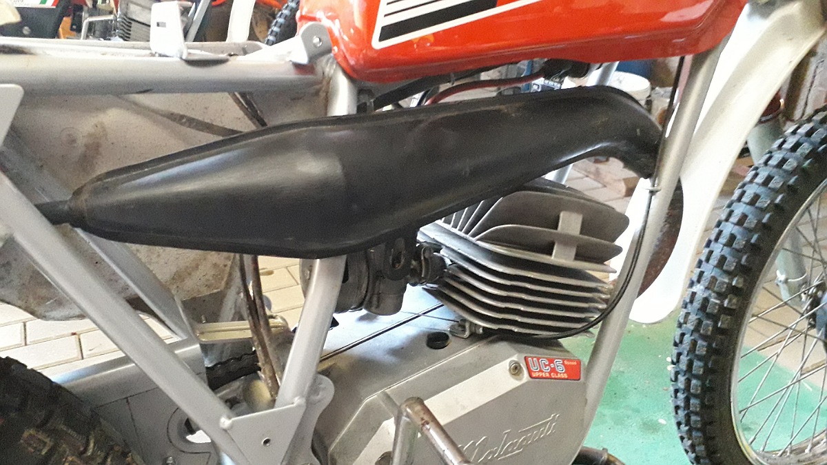

Jetzt wo das Fahrwerk wieder stabil ist, könnte ja der Leistungskrümmer dran!gelle!?

Das steht für heut Abend auf der Agenda, aber nur wenn ich für die Action nicht den Kompletten Motor ausbauen muss um den Krümmer zu entnehmen.

eigentlich habe ich's mir schon gedacht, um den Auspuff zu entnehmen muss der Motor ausgebaut werden, wie bei der kleinen Aspes CS, nebst wollte ich einen CCM für eineTubone, also untenrum verbauen, da wäre es dann mit der Fußbremse vorbei, die iß im weg.
Nix mit Leistungssteigerung, evtl. wäre der Motor damit auch Überfordert, passt schon.
