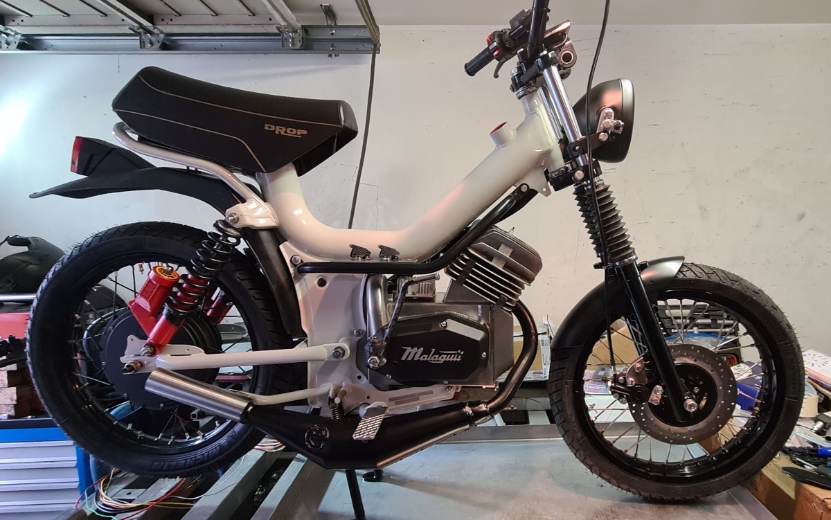

hier ist einmal ein Video von meinem letzten Projekt. Malaguti eFifty.
https://www.youtube.com/watch?v=RNEAVS9BkYU
Hier gibt es einen ausführlichen Restaurationsbericht.
https://malaguti-fanpage.com/Malaguti-Fifty-elektro/
Gruß Ralle

Sehr interessant und klasse gemacht. ::-
Meinst du dafür eine Zulassung zu bekommen?

ist ja sehr sauber gemacht und sieht super aus. Zulassung wird wohl eher schwierig, da brauchts ja normal einiges an Gutachten etc., und ne andere Blinkeranordnung :-).
Weißt du denn wie weit wie schnell das Moped ca. fahren würde? Wie viel Akkuleistung passt denn da in den Kasten?

Wofür ist der Auspuff? Macht doch nur Sinn, wenn man einen Lautsprecher einbaut, der das Knattern simuliert.
Platz für Schmuggelware?
Ralle biste denn schon mal auf der Gasse mit den Teil gewesen? Wie läuft die denn so?

in dem Projekt stecken wohl einige Arbeitsstunden. Ich finde den Umbau Klasse! Saubere Arbeit und sehr ideenreich in der Umsetzung. Ich lese der Radnabenmotor hat 4300Watt (ca.6 PS). Da dürft schon was gehen :D . Die Reichweite ist bei dem Projekt wohl eher zweitranig anzusehen. Mir gefällt´s.

Finde es auch total beeindruckend, schon alleine sich über einen solchen Antrieb Gedanken zu machen und diese auch umzusetzen.
Allergrößter Respekt ::-

ich hoffe sehr eine Zulassung dafür zu bekommen. Unbedenklichkeitbescheinigung habe ich bereits. 5,60€ hat es mich gekostet. Nachdem der TÜV alles abgesegnet hat, muß ich erneut zur Zulassungsstelle, zwecks Stempel.
Bin selbst gespannt, ob der Sachverständige etwas zu bemängeln hat. Blinker, Fernlicht, Bremslicht, hintere Scheibenbremse waren nicht Serienmäßig. Der Auspuff ist auch mega Leise :lol: :D
Hallo Tobias,
wegen der Bilnkeranordnung lass ich mich überraschen. Das Moped bin ich vor dem pulver beschichten kurz Probe gefahren. Laut Display fährt die Fifty 55-60Kmh. Im Motorgehäuse ist eine 48V 40ah Batterie verbaut. Reichweite 50-60km.
Verbaut ist folgendes
Radnabenmotor Motor: 4300Watt Leistung
Drehzahl Max 520, Drehmoment Max 142Nm
Brushless Gleichstrom
17Zoll schwarze Felge eingespeicht
Gewicht 5kg
mit zwei Hallsensor Stecker, für evtl. Rückwertsgang
Brushless Motor, ohne Schleifkontakte
Batterie 48V 40ah, GTK FQN:QIN ZRAO 7,4kg, 48v Nennspannung, 40 Amperstunden somit knapp 2KWh Kapazität.
70Amper Dauerstromabgabe, 100 Amper für 10sec
48V 4ah, GTK FQN:QIN ZRAO
Reichweite ca 50-60km
Gewicht 7,5kg
Größe 165x110x260
Sanyo Zellen
Batterie ist speziell auf dem Motor und das Steuergerät angepasst worden.
Display SW900 Dauerbeleuchtet, zugleassen als Standardtacho
Anzeige: Geschwindigkeit, Batteriezustand, Leistungsabgabe,
Gesamt Km, Tageskilometer
3,5 oder 9 frei einstellbare Geschwindigkeitsstufen
Display mit Leistungsanzeige, Geschwindigkeit und Batterieanzeige
inklusive Software zum Kmh genauem drosseln
mit Lenkerschalter
Steuergerät Leistungselektronik Max 100Amper Stromabgabe einstellbar bis 100 Amper
Motordrehzahl Einstellbar 0-520,
Spannung einstellbar auf 24/48/72Volt
Abschaltspannung frei einstellbar
Gruß Ralf
