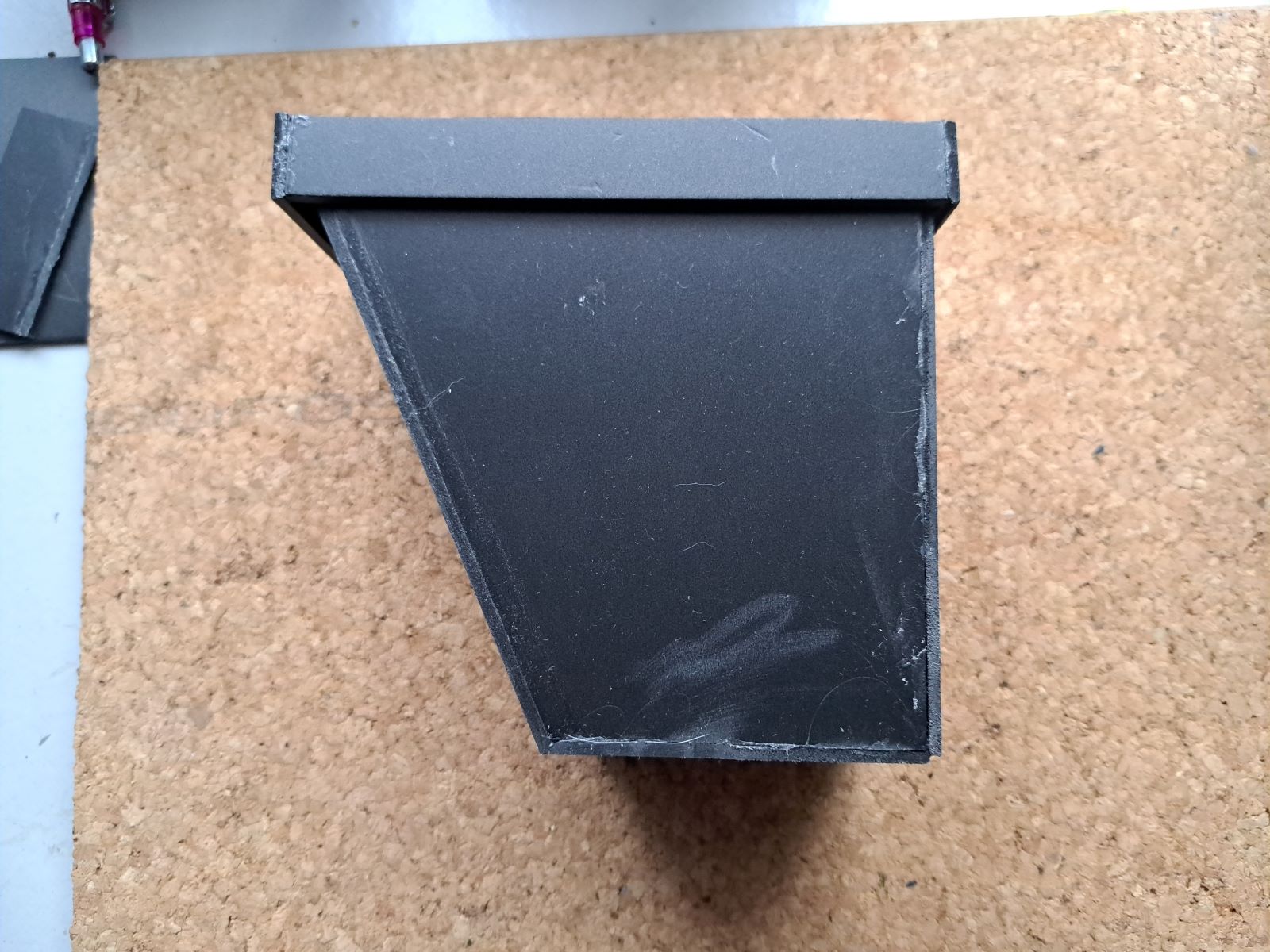

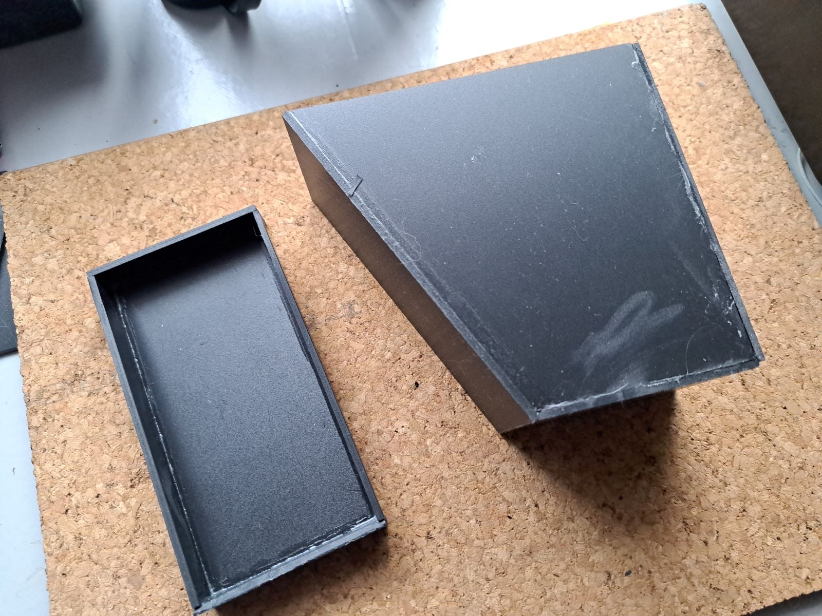

Hallo
Habe mal ein Luftfilterkasten gebaut im Heizungskeller ist wärmer als in der Garage.
Maße sind vom original Luftfilterkasten einer Ronco.
Was nehme ich für Filtermaterial ?
IMG_20240112_103948.jpg [ 270.8 KiB | 13306-mal betrachtet ]
IMG_20240112_103921.jpg [ 337.03 KiB | 13306-mal betrachtet ]
IMG_20240112_103902.jpg [ 381.92 KiB | 13306-mal betrachtet ]
IMG_20240112_103912.jpg [ 204.78 KiB | 13306-mal betrachtet ]

Hey, der ist ja richtig hübsch geworden, Respekt.
Als Filtermaterial kann man Schaumstoffmatten von Twinair oder Polini nehmen.
Das kommt allerdings darauf an wie die Filterung stattfinden soll.
Wenn du eine flächige Wand im Kasten hast kannst du gut die Matte nehmen.
Wenn's allerdings mehr rund werden soll ,kann man auch über einen fertigen Papierfilter nachdenken.
Beim Papierfilter gibt's gute Nachbauten für die 50er Sachs Motoren,in ovaler und runder Ausführung.
