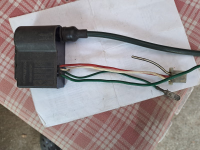

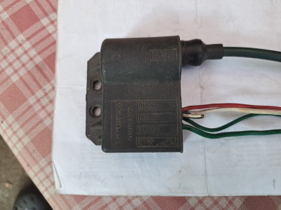

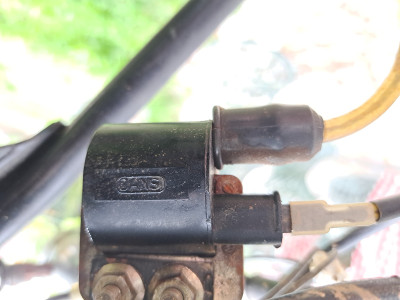

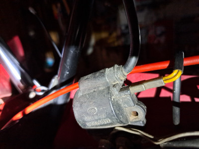

Bild 1und 2 vom 6 Gang
Bild 3 und 4 vom 4 Gang

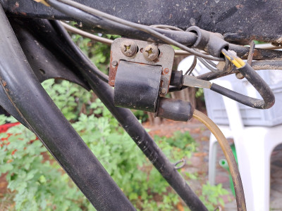

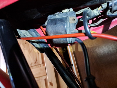

5 und 6 habe ich auch noch

 Betreff des Beitrags: Re: Motor
BeitragVerfasst: 16. Aug 2023 19:18
Beiträge: 161
Bilder von unten habe falsch eingegeben
Sorry

Hallo,muss ich die Zündspulen tauschen oder könnte ich das so lassen ?
BeitragVerfasst: 21. Aug 2023 22:11
Beiträge: 6275
Die Zündspule der Kontaktzündung passt nur auf die Kontaktzündung und nicht auf die Kontaktlose.
Umgekehrt genauso!
Die auf Bild 5 und 6 ist für die kontaktlose Zündung nutzbar, hab aber spontan nicht die Anschlussbelegung parat.
