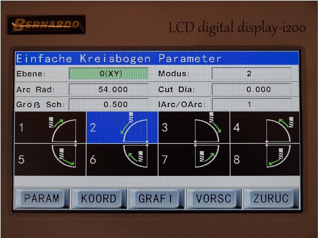

Kreisbögen mit der Digitalanzeige?.?.?
Frank wir müssen reden :mrgreen:

ist eigentlich ganz einfach. Über das Display werden die Parameter eingetragen (Radius, Richtung, Abstände zwischen den Fräspunkten usw.) je nachdem wie das Werkstück bearbeitet werden soll. Anschließend wird jeder Punkt auf dem Display angezeigt und per Hand muss die Position „0.000“ auf der angegebenen X, Y oder Z Achse angefahren werden. Auch Kettenräder lassen sich einfach und genau bohren. Wenn du möchtest kann ich dir auch eine Kurzanleitung zukommen lassen, die ich mir zum besseren Verständnis angefertigt habe.
