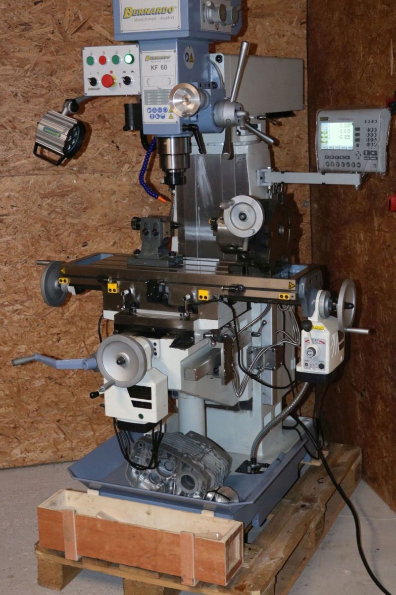

Nun geht's rund . Fräsen bis zum abwinken . ::-

Endlich kann ich die Gehäuse reparieren . Brauche jetzt noch ein paar Werkzeuge zum Nullen ... , dann habe ich alles außer ein paar Fräser die mir noch fehlen . Momentan geht es aber mit den Nuten - und Scheibenfräsern die ich habe .

::- Nicht schlecht Herr Specht!
Das nenn ich ne gute Gewichtsklasse :P
Aber du hast den Tisch nicht ganz runter oder? Wäre sonst was wenig Platz in Z-Richtung.
Was hat das Teil für ne Spindelaufnahme MK4 oder SK40?
Aber ein wirklich feines Teil hast du da.

Danke euch allen !
Ja , der Tisch ist ziemlich weit oben . Allerdings ist der Verfahrensweg echt "pervers" . Kann meine 7-Gang Gehäuse senkrecht bearbeiten !
Habe extra nach einer Fräse mit SK40 Werkzeugaufnahme gesucht und genommen ; wegen dem hohem Drehmoment . Bei einem MK kann der Kegel trotz des Anziehens schon mal durchrutschen was du mit der SK Befestigung eben nicht passieren kann wegen den rechteckigen Passungen/Führungen .
Ja, das Kampfgewicht ist schon nicht schlecht : etwas über 800 Kg .

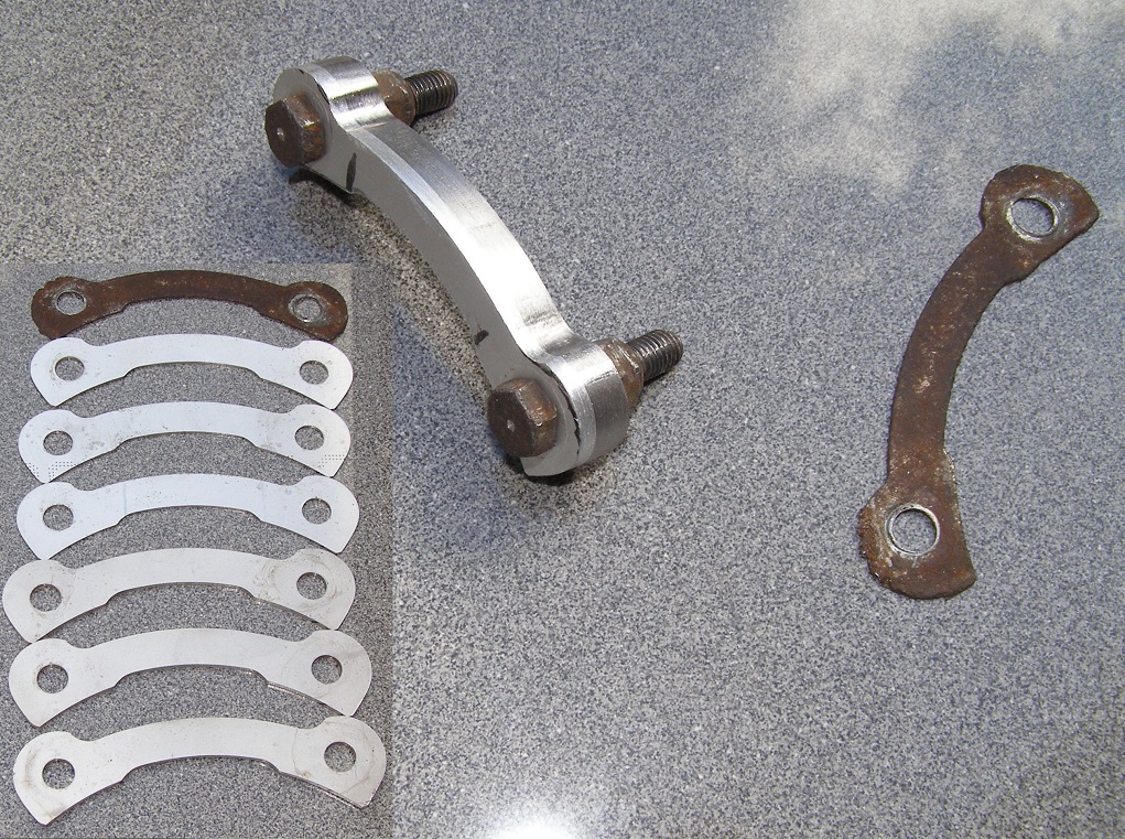

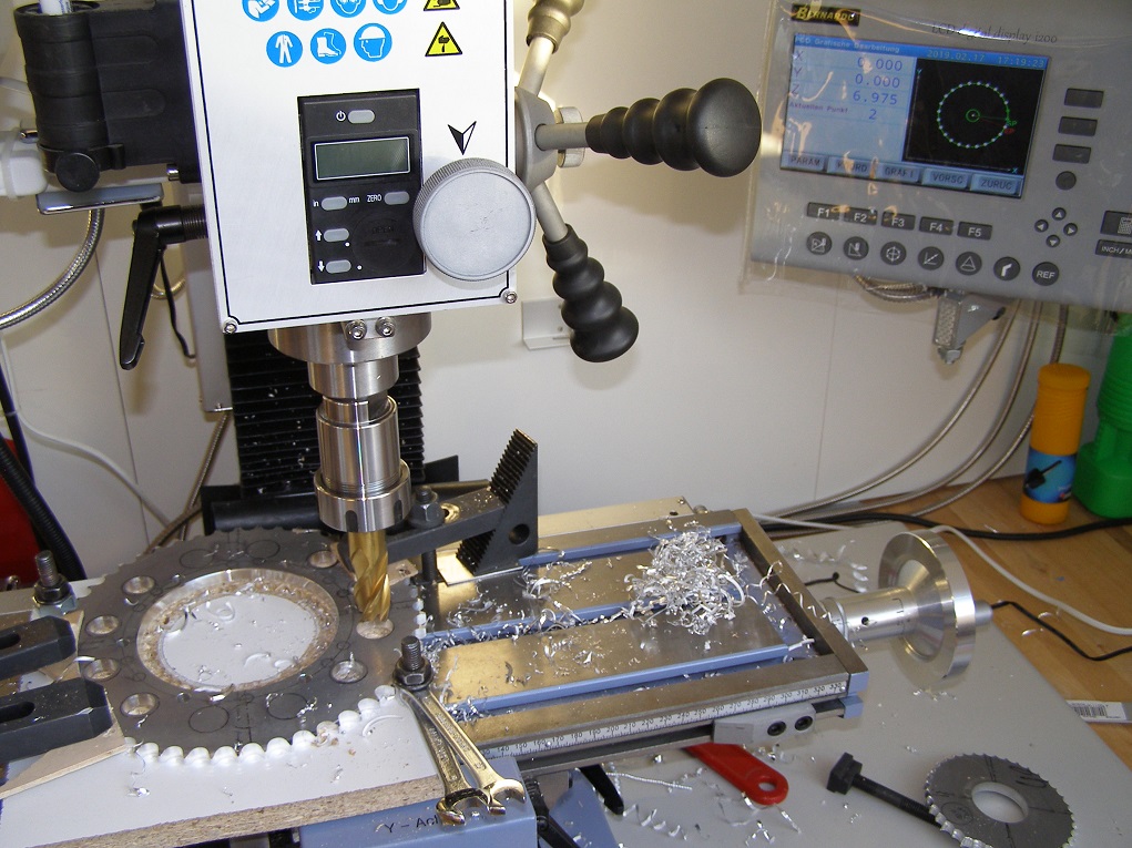

nicht schlecht. Ist nicht ganz meine Gewichtsklasse. Ich habe mir vor nicht allzu langer Zeit den kleinen Bruder zugelegt. Dank der Digitalanzeige ist es möglich z.B. "Kreisbogen" zu fräsen. Hatte schon viel Spaß mit der Maschine.

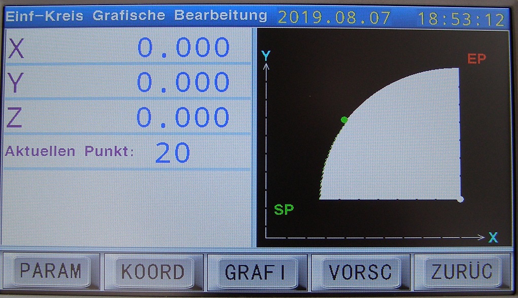

Kreisbögen mit der Digitalanzeige?.?.?
Frank wir müssen reden :mrgreen:

ist eigentlich ganz einfach. Über das Display werden die Parameter eingetragen (Radius, Richtung, Abstände zwischen den Fräspunkten usw.) je nachdem wie das Werkstück bearbeitet werden soll. Anschließend wird jeder Punkt auf dem Display angezeigt und per Hand muss die Position „0.000“ auf der angegebenen X, Y oder Z Achse angefahren werden. Auch Kettenräder lassen sich einfach und genau bohren. Wenn du möchtest kann ich dir auch eine Kurzanleitung zukommen lassen, die ich mir zum besseren Verständnis angefertigt habe.
