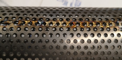

Hab mir für die Firma ein Stahlwerk AC/DC WIG Puls D angeschafft, für ein "Markengerät" gabs kein ausreichende Budget. Kuhles Teil, hat nur einen Fehler: Kein Fußpedal, aber ich wollte unbedingt eines mit Spot-Funktion, und das gabs nicht mit Pedal. Mal schaun ob ich das nachrüsten darf, ohne dabei die Garantie zu verlieren.
Die Spotfunktion ist recht sexy wenn man z.B. Hartdraht auftragen will, oder dünne Sachen punkten möcht.
Nachdem ich beim Schweißen von Schalldämpfer-Siebblechen immer ziemlich rumgebraten hab, gings mit der Spotfunktion ganz einfach:
Lochblech_Spot.jpg [ 117.87 KiB | 21791-mal betrachtet ]
Blech ist 1mm VA mit ø2mm Bohrungen, 70-75A, Impulszeit 0,1s, Gas kurz vorströmen lassen, innen im Siebrohr ein Alurohr, damit das Schutzgas nicht abhaut, und zur Wärmeableitung . Kein Zusatzwerkstoff, einfach auf den Stoß oder ganz knapp daneben zielen, Abstand ca. 1,5mm, "baaz", fertig, nächster Punkt.
