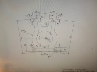

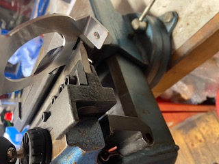

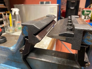

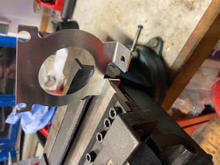

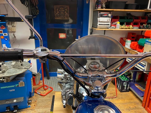

Man kann es drehen und wenden wie man will.....ein im Schraubstock gebogener Haltewinkel sieht danach einfach nach Gebastel aus.
Richtig fesch werden solche Sachen mit den Abkantbacken von RC-machines.
Ich habe einen Halter für den Tacho der Morini lasern lassen und dann mit den Dingern abgekantet.
Das wird richtig hübsch und man bekommt das exakt und ohne Beschädigungen der Oberfläche, große Biegeradien und durchgedrückten Schenkel hin.
Ein tolles Werkzeug. Mit herausnehmbaren Segmenten, falls man nur einen Teil des Werkstückes abkanten und z.B. eine Zunge stehen lassen will.
Alles was man braucht ist ein vernünftiger Schraubstock, die Abkantbacken halten darin mit starken Magneten.

Auf der RC Seite steht was von 3 auswechselbaren Segmenten :? kannst du dazu was sagen?
 Betreff des Beitrags: Re: Abkanten für Arme...
BeitragVerfasst: 5. Feb 2022 09:32
Beiträge: 93
Die "Klinge" auf dem vorletzten Bild rechts ist in drei Teile geteilt und geklemmt.
Die kann man herausnehmen und/oder verschieben.
Stell dir vor, du hast ein Blech mit drei Zungen, die äußeren sollen gebogen werden, die mittlere soll gerade stehen bleiben.
Dafür ist das gedacht.

ein cooles Werkzeug, allerdings frage ich mich warum du das Abkanten nicht gleich beim lasern hast mitmachen lassen, die meisten Laserfritzen die ich kenne bieten das im Paket an.
BeitragVerfasst: 5. Feb 2022 19:13
Beiträge: 93
Ich habe die Erfahrung gemacht, dass man bei selber ausgedachten Teilen meist erst mit der zweiten oder dritten Ausführung zufrieden ist.
Bei dem Teil war es auch so, dass mir die Position des Startnummernschildes besser gefallen hat, als ich beim zweiten Anlauf 87 oder 88 Grad Biegewinkel statt 90 gewählt habe.
Auch dass die 15 Grad zwischen den beiden Auslegern passen war nicht sicher, das gewöbte Alu-Schild ist empfindlich.
Alles was man selber macht, kann man sofort ändern und man muss nicht wieder in der Gegend rumfahren, um nach mehr oder weniger Wartezeit die nächste Ausführung probieren zu können.
Beim Lasern paar Teile mehr schneiden zu lassen ist kein Aufwand, danach geht die Tüftelei los.
