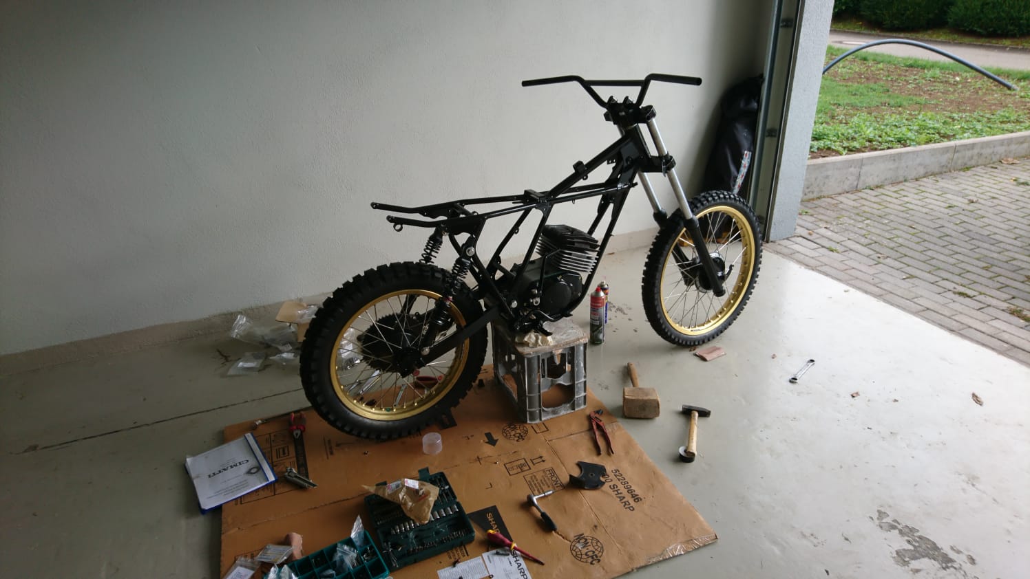

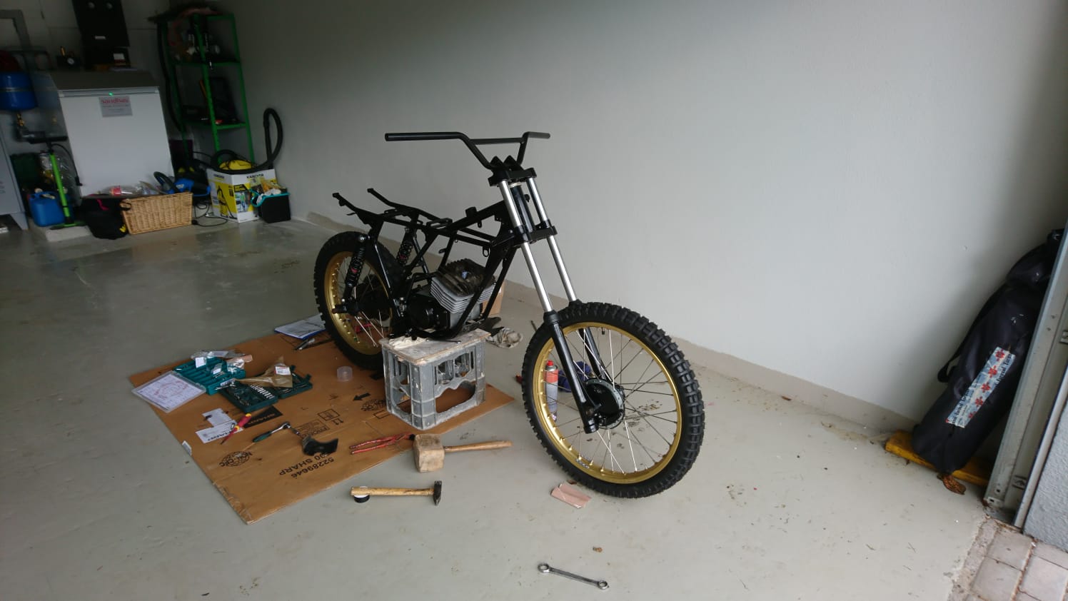

Mühsam ernährt sich das Eichhörnchen.
WhatsApp Image 2020-10-18 at 12.43.48.jpeg [ 94.35 KiB | 9576-mal betrachtet ]
WhatsApp Image 2020-10-18 at 12.43.40.jpeg [ 124.72 KiB | 9576-mal betrachtet ]
 Betreff des Beitrags: Re: Grüß Gott
BeitragVerfasst: 18. Okt 2020 17:58
Beiträge: 6288
Schönes rolling chassis! Die goldenen Felgen machen echt was hin.
Bin auf den Fortschritt gespannt.

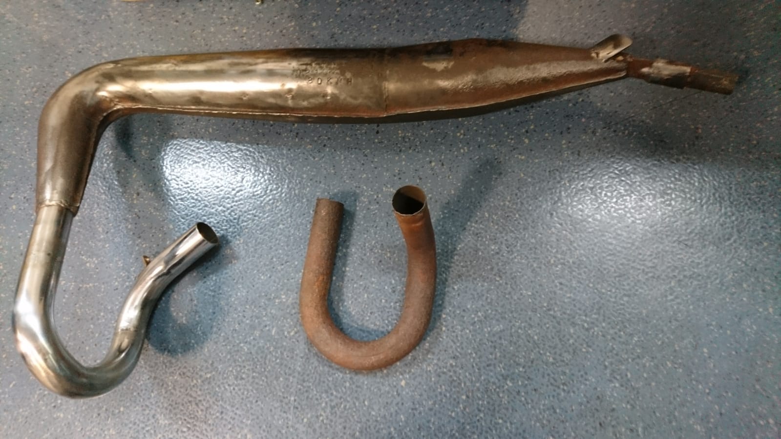

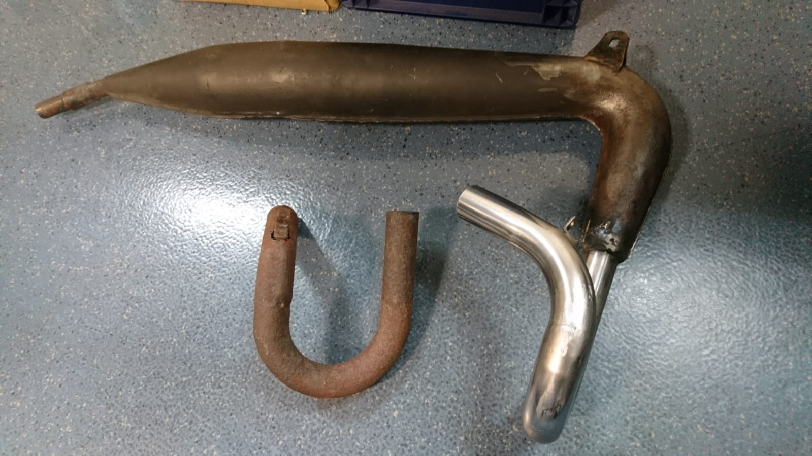

Ein Glück, habe den Auspuff noch retten können indem ein neues Rohr angeschweißt wurde.

Hallo ,
Bei den 50 ccm Modellen von cimatti waren LAFRANCONI auspuff Anlagen verbaut ..... damals (1980er Jahre) war das moto guzzi oder Ducati ,laverda, benelli ,, den italo-edelmarken ,MVAgusta auch, vorbehalten sowas zu verbauen ....
Den Hersteller der 80 ccm auspuffbirnen kann ich nicht zuordnen, ABER.......
Mein Respekt, das dem original bei zu behalten .... :!:
Rainer
BeitragVerfasst: 25. Nov 2020 07:57
Beiträge: 2447
Gut gemacht! Die Auspuffschweißerei kenne ich. Dünnes, rostiges Blech, furchtbar! Woher hast du den Krümmer?
BeitragVerfasst: 29. Nov 2020 00:06
Registriert: 15. Jun 2020 19:42
Beiträge: 17
Wohnort: Calw
Die Tunningkrümmer der Simsons haben 32mm Durchmesser, hat in etwa gepasst.
BeitragVerfasst: 29. Nov 2020 00:46
Hallo , ja , das ist eine - preiswerte- Alternative...
Sachs oder kreidler 32 oder 28 mm krümmer kann man auch verwenden um Anschlüsse für die Auspuffe an Minarelli Motoren zu finden.
Etwa 2,- Funken teurer....
Ist halt = Säge-, Schleiff-, und Schweissarbeit , aber , es geht.....
