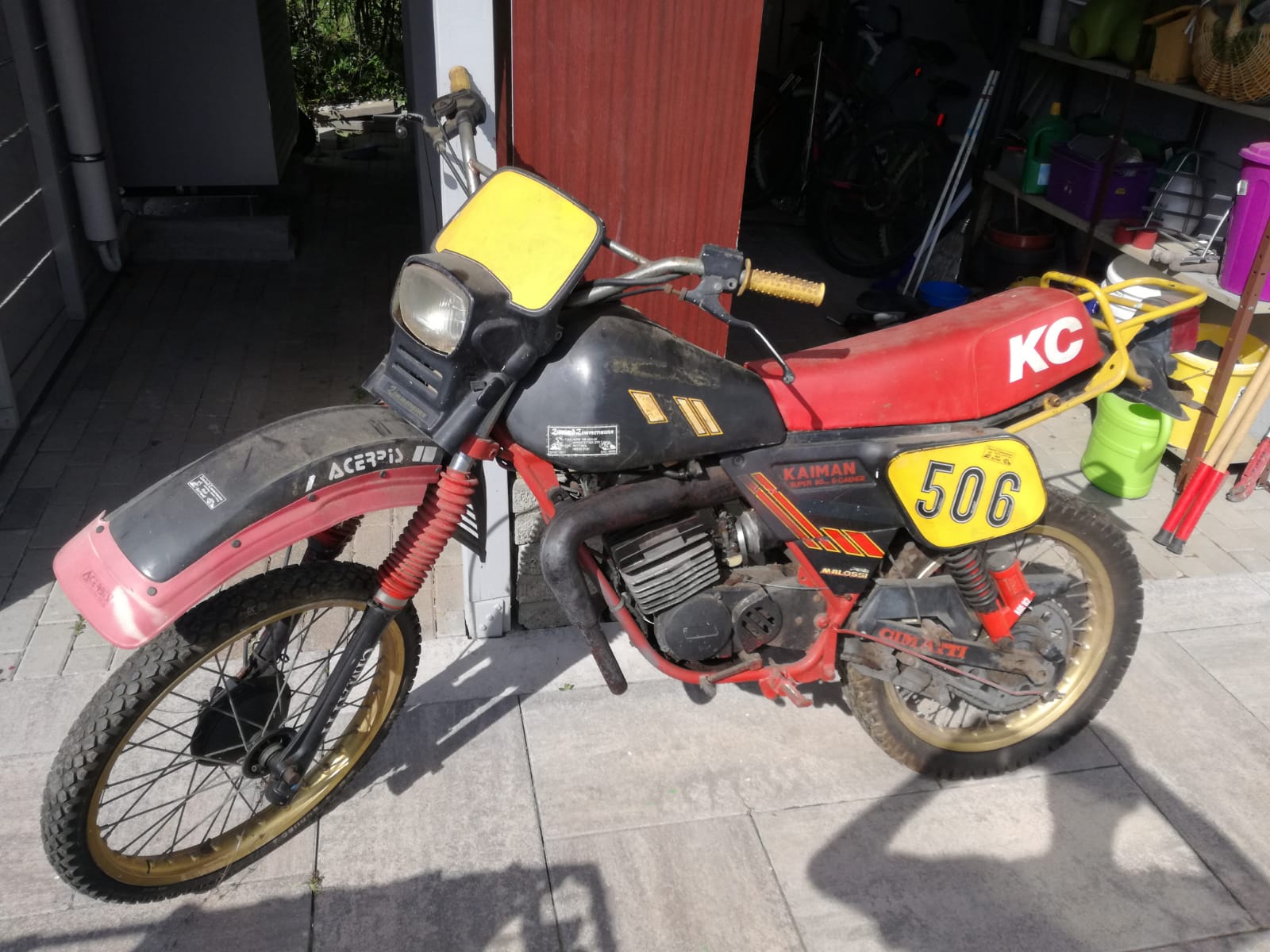

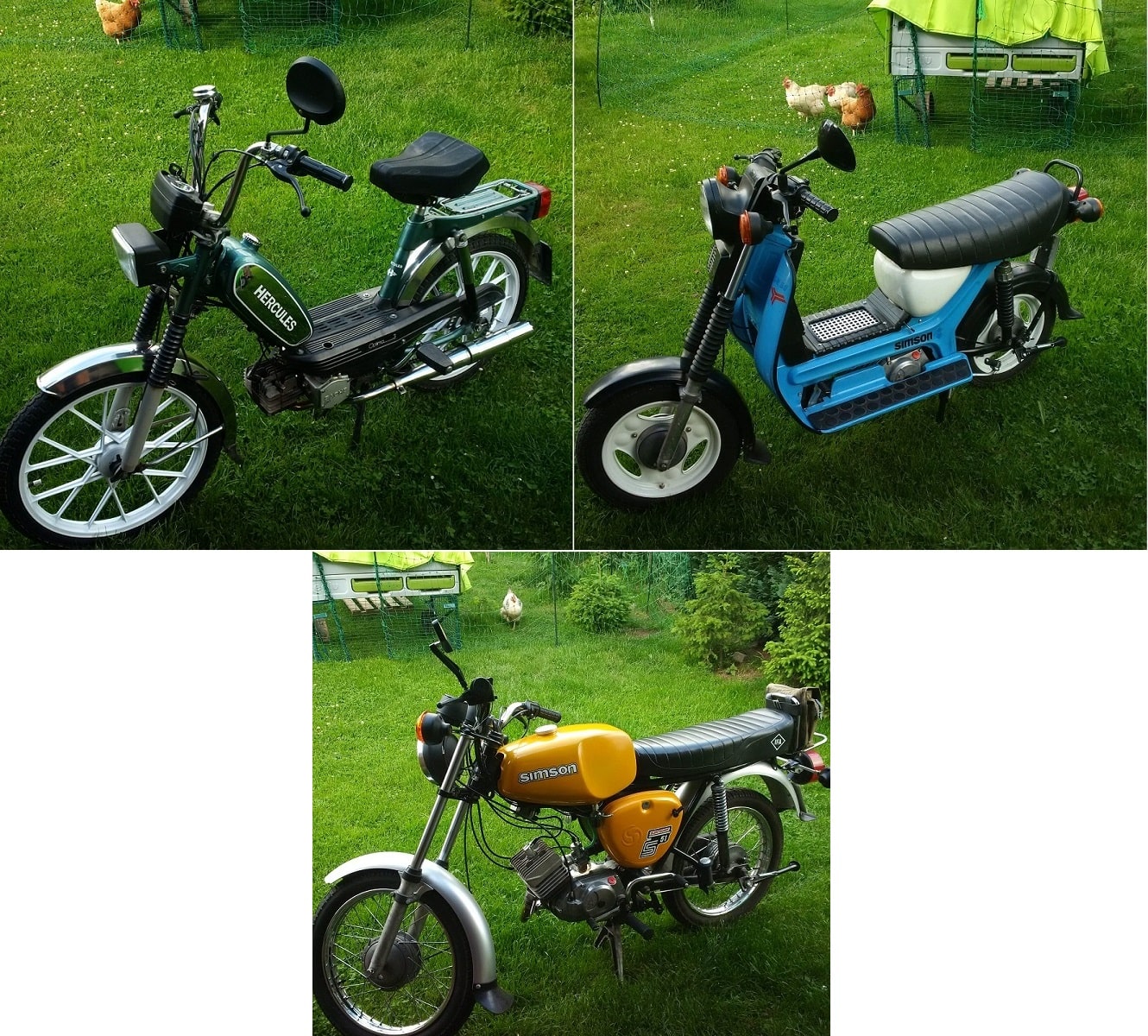

Im Anhang ein Bild meiner Mopeds. (Zuschauer im Hintergrund bitte ignorieren)
Jedenfalls meinte mein Vater das ein weiteres Moped nicht in Haus kommt da der Schuppen schon voll ist.
Jedoch steht seit 30Jahren seine Cimatti Kaiman Super 80 in der Ecke und gammelt vor sich her.
Also habe ich mich entschlossen den Versuch zu starten und das Moped welches 10Jahre älter ist als ich,
wieder zum Leben zu erwecken.
Momentan ist die Cimatti mehr oder weniger in Ihre Einzelteile zerlegt. Den Motor habe ich persönlich
in die Obhut der ,,Aprilia Garage" gegeben. Ohne jemanden der den Motor für mich revidiert, hätte ich
das Projekt wahrscheinlich nicht angefangen. Auspuff wird bei mir auf der Arbeit nachgeschweißt und
sandstrahlen und lackieren übernimmt mein Vater (Maler). Ein paar Hürden erwarten mich jetzt natürlich
noch wie Radlager wechseln und Schwingenlager erneuern. (Verbindung zwischen Rahmen und Hinterachse
haben wir mit einer 20Tonnen Presse aus der Autowerkstatt aufbekommen)
Naja jedenfalls habe ich mich aus diesem Grund in dem Forum registriert, um noch einige Tipps zu erhalten
damit ich der Cimatti wieder auf die Straße verhelfen kann. (Mit mir auf der Sitzbank)

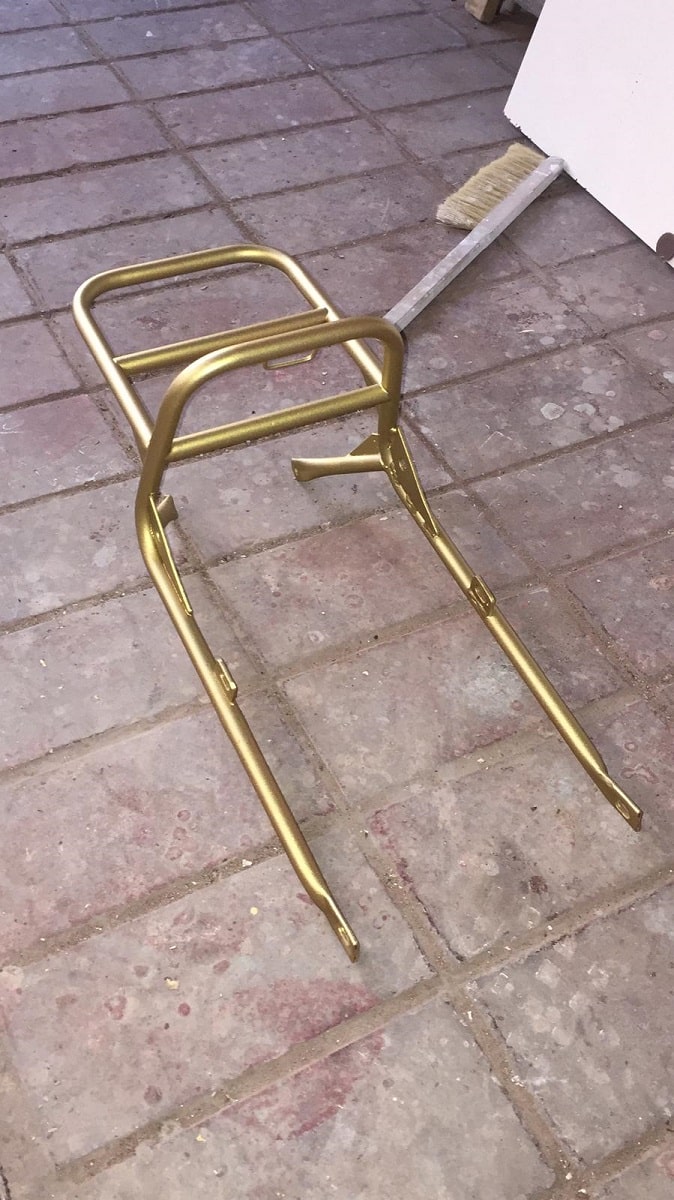

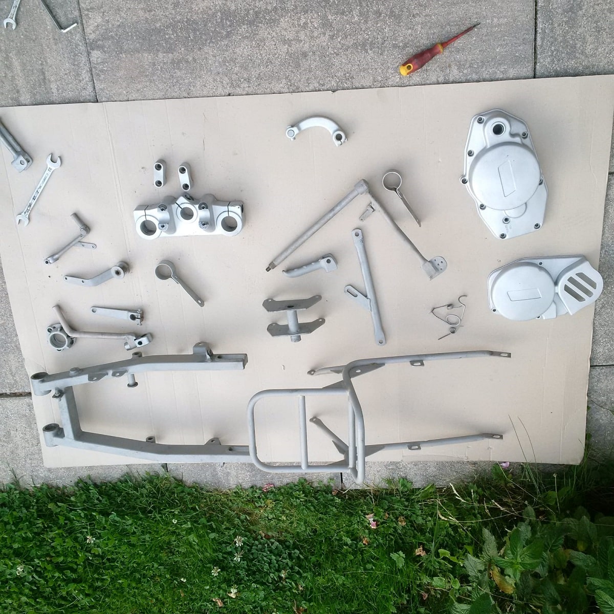

Hallöchen zusammen,

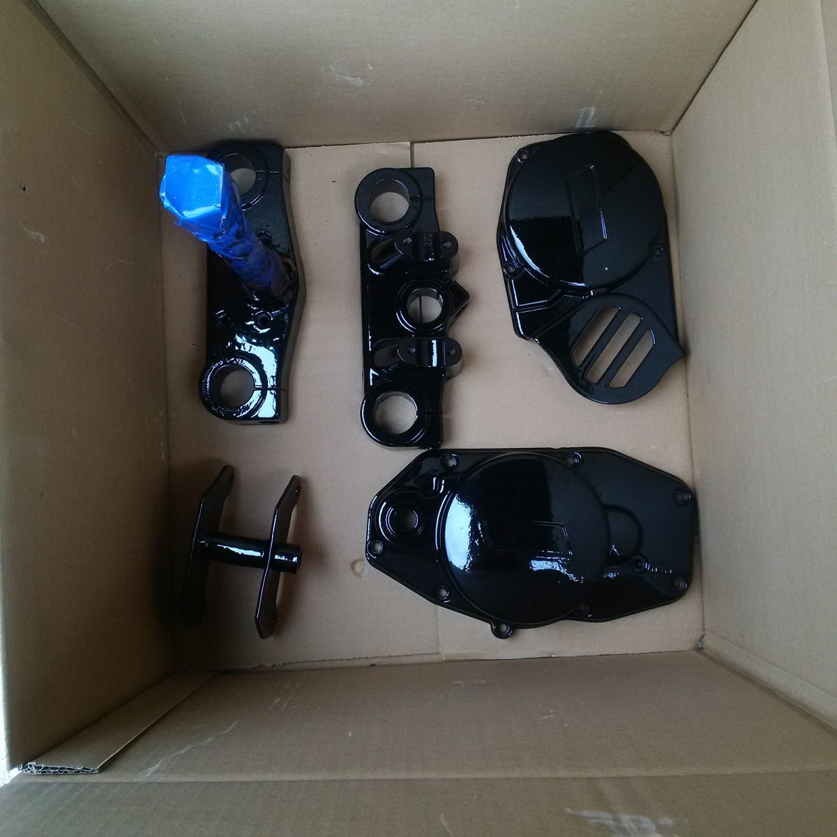

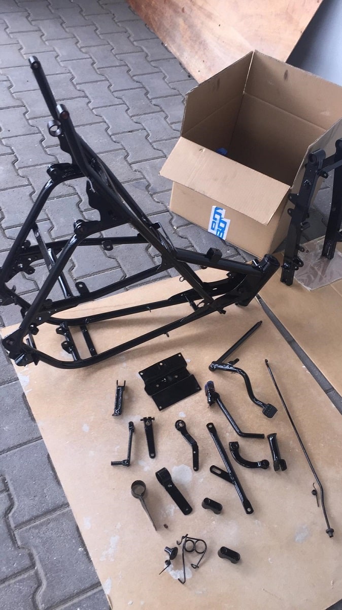

anbei ein kurzer Zwischenstand, habe den Rahmen und Einzelteile vom sandstrahlen
zurück bekommen und anschließend lackiert. Jetzt noch aushärten lassen dann geht
es schon langsam Richtung zusammenbauen. Felgen sind noch beim Felgenspezialist, Sattel
beim Sattler. Vergaser und Ansaugstutzen hab ich in Italien neu bestellt.
Motor hol ich demnächst bei der A̵p̵r̵i̵l̵i̵a̵ Cimatti-Garage ab :)
Marvin

Sehr schön . Es geht voran. Hast du selbst lackiert, wenn ja, wie und womit?
 Betreff des Beitrags: Re: Grüß Gott
BeitragVerfasst: 16. Jul 2020 18:08
Registriert: 15. Jun 2020 19:42
Beiträge: 17
Wohnort: Calw
Hallo Ronco,
mein Vater ist Maler und Lackierer. Die haben bei sich in der Werkstatt nen Raum für Lackierarbeiten.
Zuerst grundiert, dann mit der Pistole den schwarzen Lack drauf und zum trocknen aufgehängt.
Marvin

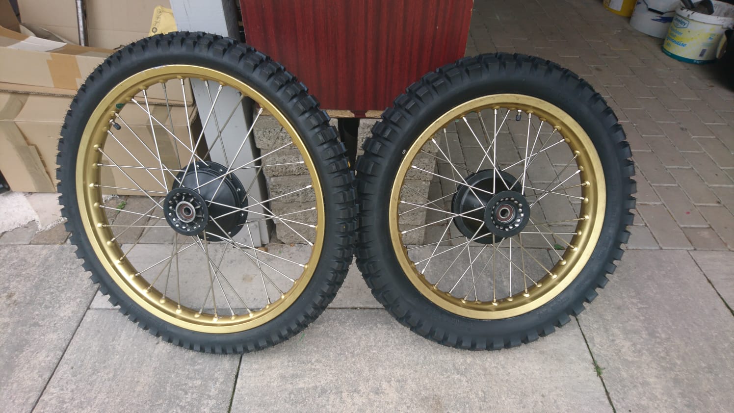

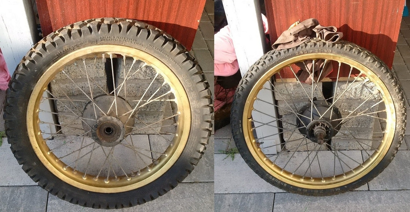

Wieder mal ein kurzer Status, Felgen sind neu eingespeicht, gesäubert und zentriert.
Ausserdem gabs neue Reifen (Continental) +Schlauch (Heidenau) und neue Radlager.
Kleines Problem habe ich aber festgestellt. Komischerweise kamen beim entfernen der Radlager
keine ,,Distanzhülsen/Felgenhülsen" zum Vorschein. Ich bin mir ziemlich sicher dass die irgendeine
Aufgabe haben. Ich würde jetzt einfach ein Hydraulikrohr nehmen mit Innendruchmesser 14mm wie die Achse
und die Länge von Radlager zu Radlager oder? Ist der Aussendurchmesser egal? Was ist überhaupt der Zweck der Hülse?
Marvin
