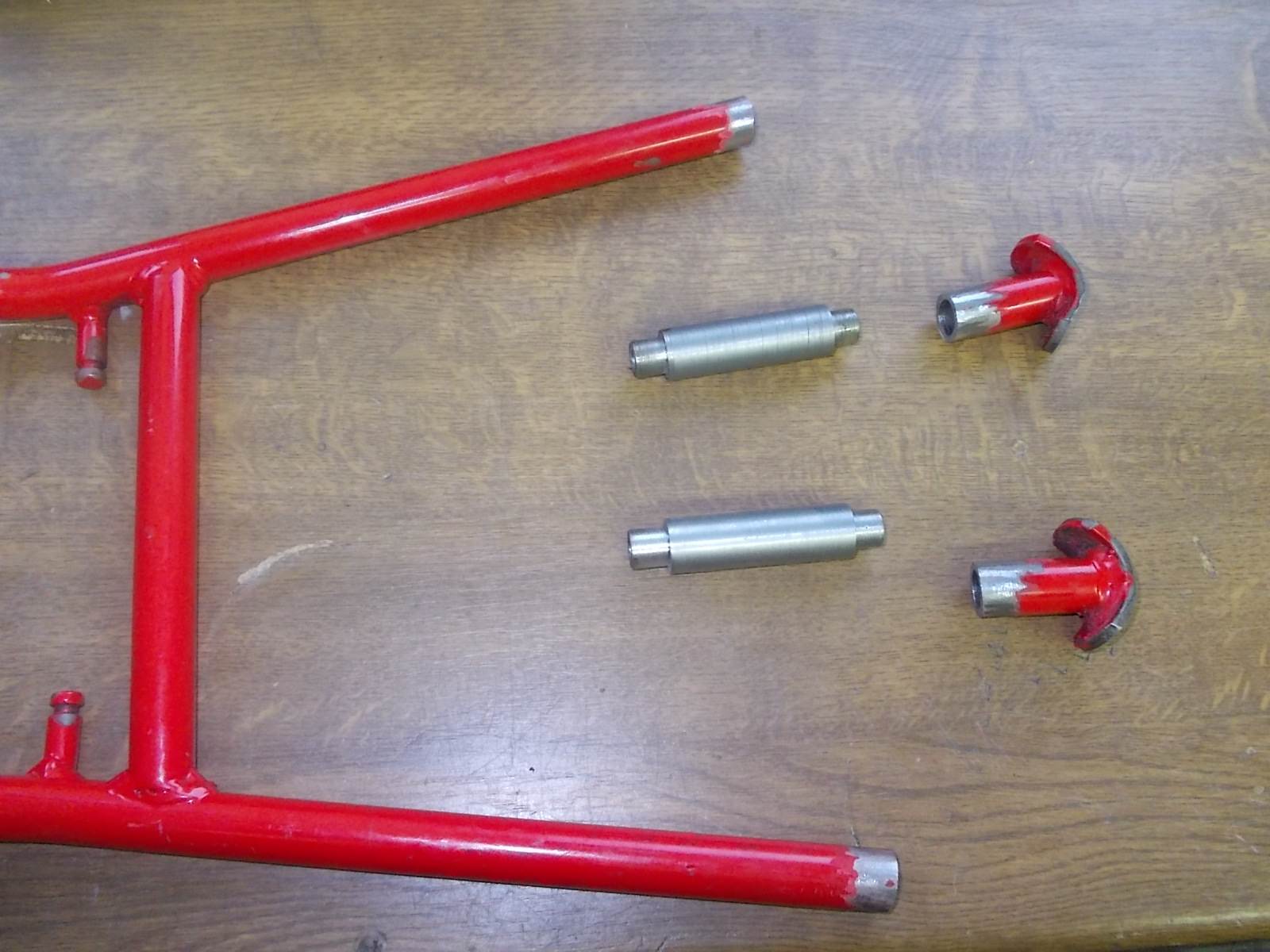

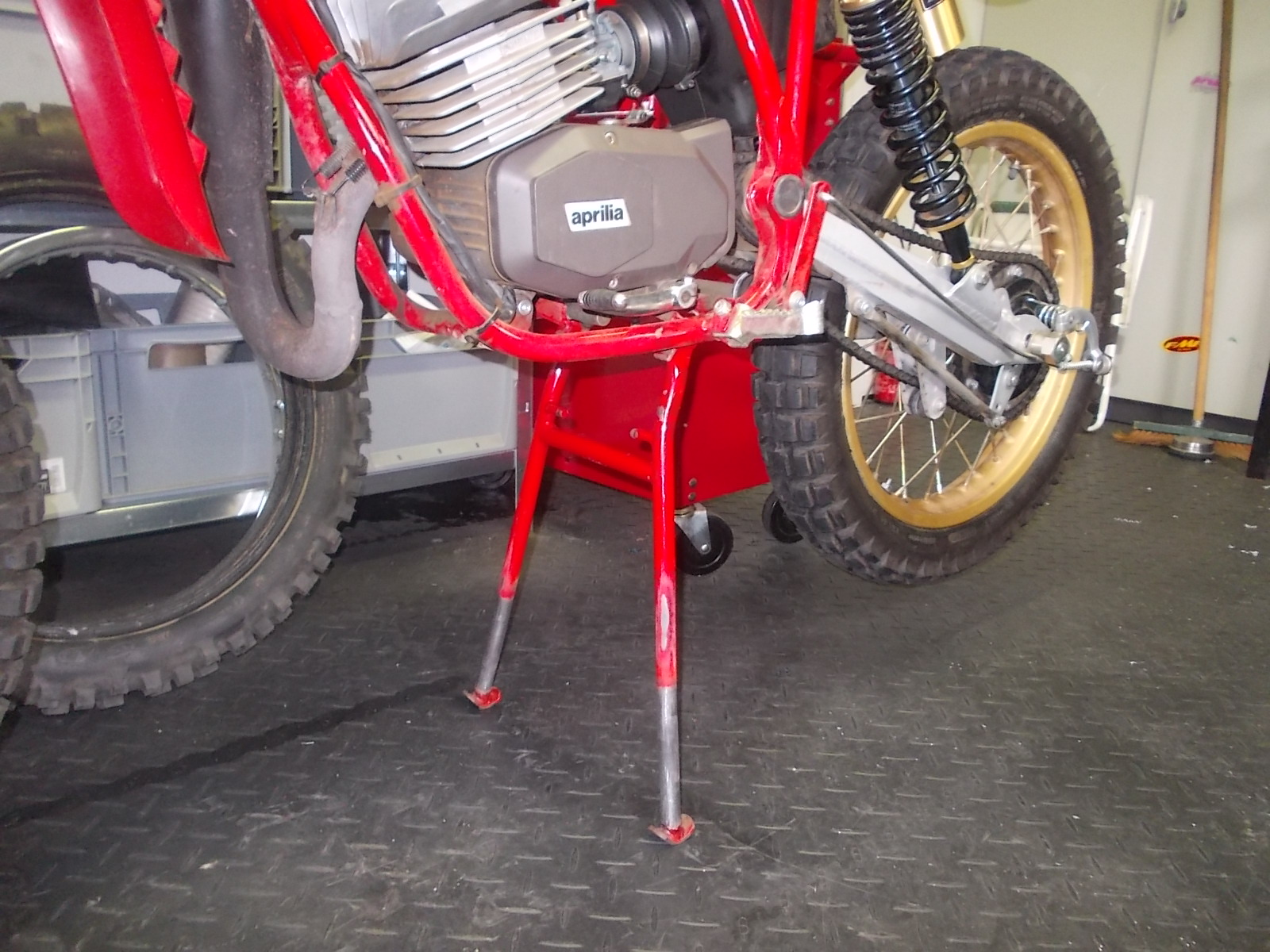

Bei der Geländefahrtin Pfungstadt ist mir ja der neue Ständer zum einen an einer Seite gebrochen und überhaupt war der irgendwie zu dünnwandig. Daher hab ich mich entschlossen den erst mal nicht weiter zu verwenden, sondern doch den Originalen zu verlängern.
Eigentlich sollte ja die Aprilia (ohne Ständer) erst mal in die Garage, um Platz für den Aufbau der Hopi zu bekommen. Aber die letzten Tage war immer Regen wenn ich Zeit gehabt hätte die Aprilia raus zu bringen. :(
Also doch erst mal den Ständer machen. Aprilia mittels 6cm Klotz sauber mit dem Originalständer aufgebockt, damit war klar 6cm müssen her.
Gemessen, Ständer zersägt und Distanzstücke hergestellt. Hatte nur noch dickes schweissbares Material, musste also ne Menge Abfall produzieren :roll: Zur Gewichtserleichterung aber 8mm durchbohrt.

So am Wochenende mal die Teile verschweisst und gefeilt.
24906622-6130-45BE-8906-7A30756F824B.jpeg [ 303.64 KiB | 16937-mal betrachtet ]
0D8C9E1A-BEA5-4082-9D80-2A1941D68143.jpeg [ 419.7 KiB | 16937-mal betrachtet ]
Passt jetzt sehr gut und man kann die Maschine schön entweder auf das Vorder- oder Hinterrad kippen. Bleibt beide mal von alleine stehen. So gefällt mir das ::-

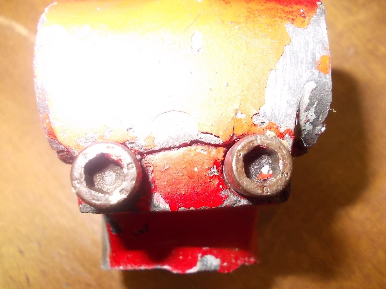

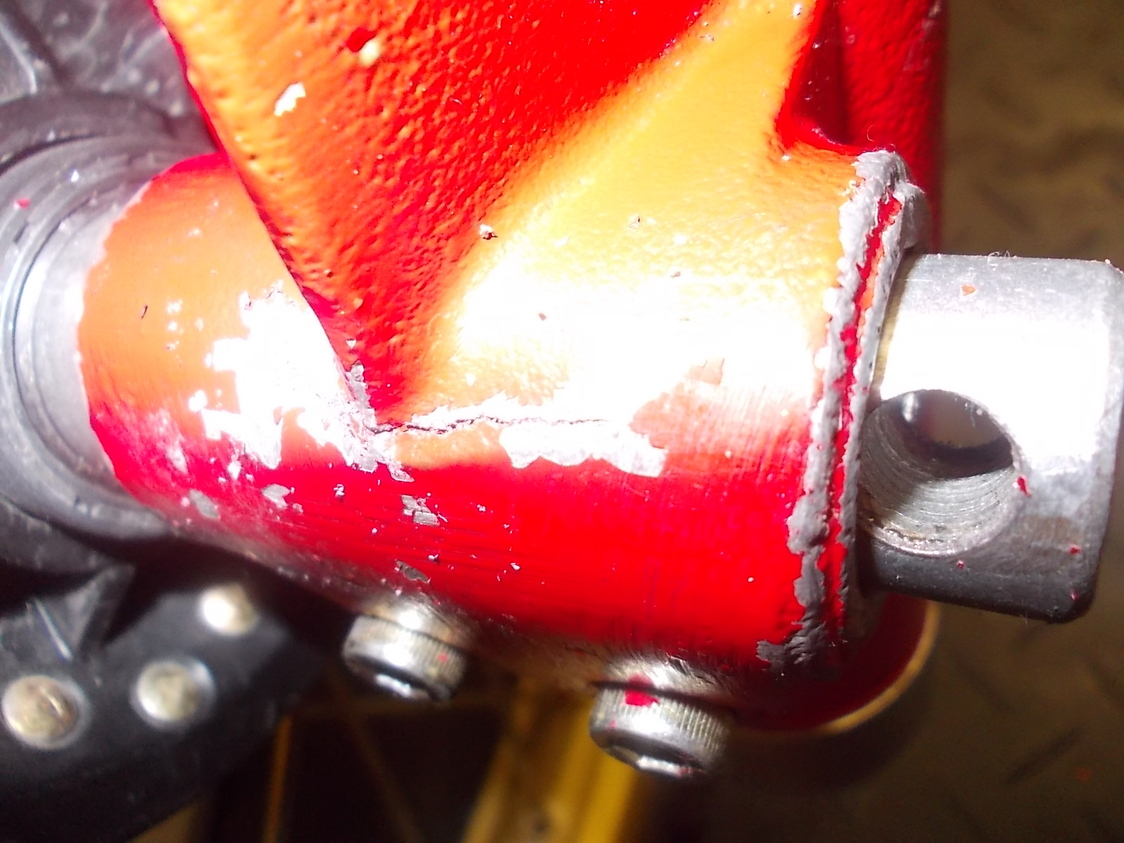

Weniger hat mir dann gefallen, was ich da sehen musste.
613B1689-AFFA-4021-93DE-6AAC824DA27D.jpeg [ 474.65 KiB | 16937-mal betrachtet ]
Ob die Gabel das schon bei meinem Kauf hatte und nur schön Farbe drüber war, oder ob das bei der Veranstaltung in Pfungstadt zu Tage kam :?: .
Kannte das bisher nur an ner anderen Stelle, aber bei meiner Recherche stellte ich fest das dies wohl nicht unüblich ist.
