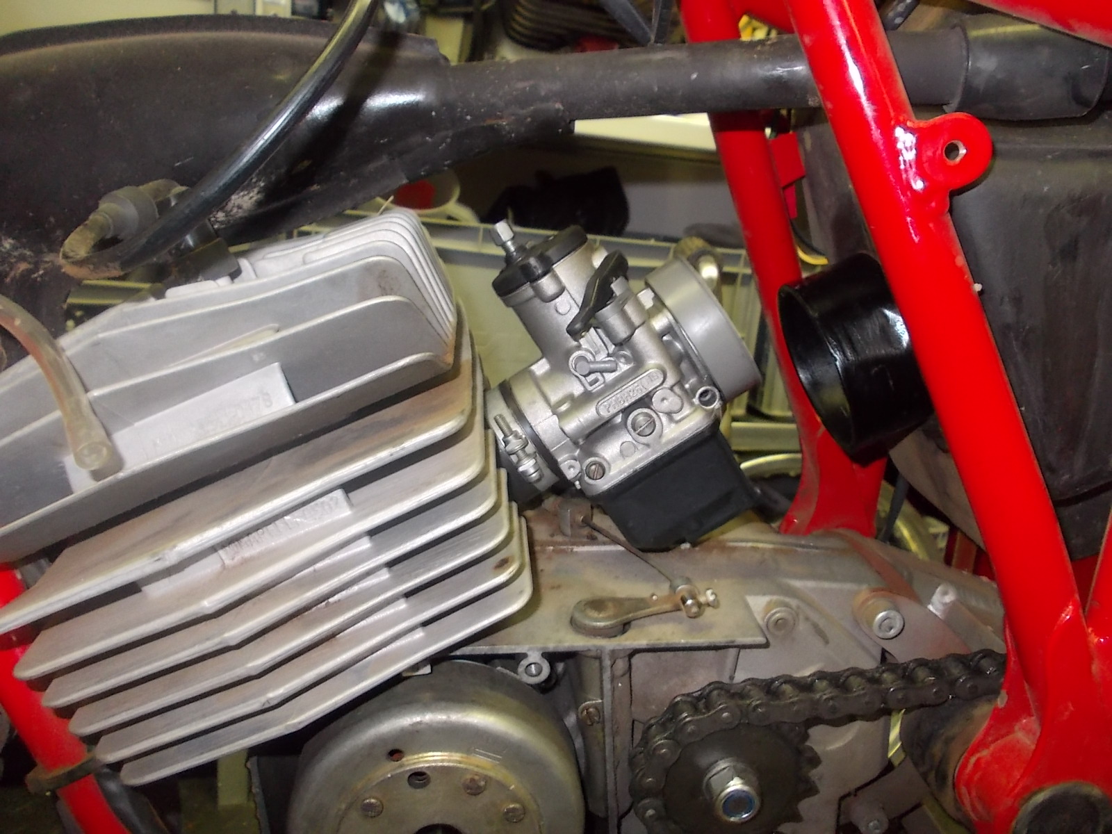

Will mir ja für die nächsten Geländefahrten meinen Minarelli K6 mit dem großen Zylinder (16 PS ?? :lol:) einbauen. Da ich jetzt gerade den originalen 19er Vergaser runter hab zum säubern, mal schnell was ausprobiert.
Aber irgendwie passt das mit dem originalen Luftfilterkasten bzw. Öffnung mal gar nicht.
Dateikommentar: Passt irgendwie nicht
F6EA8AA2-2134-49AC-8F73-DA3F51D43C57.jpeg [ 472.7 KiB | 22656-mal betrachtet ]
Klar kann ich die Öffnung versetzen und dabei den Luftfilterkasten verändern.
Frage an die anderen Aprilia Treiber (Garage Besitzer :mrgreen: ) wie habt ihr das realisiert?

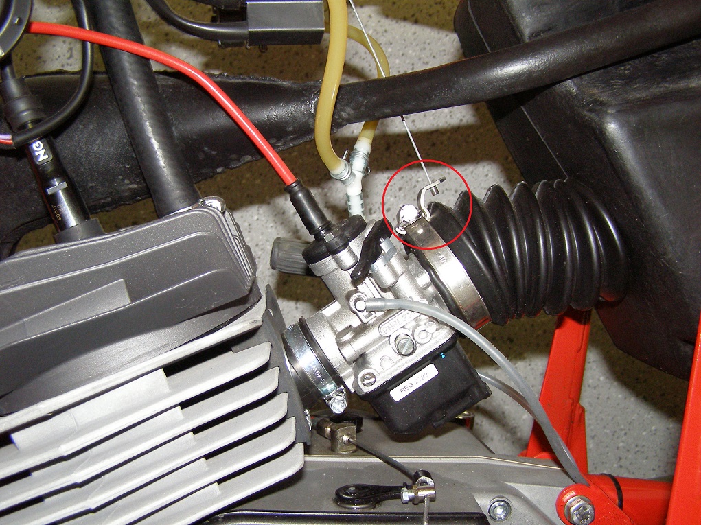

kann dir bei deinem eigentlichen Problem nicht wirklich weiterhelfen. Aber aus eigener Erfahrung kann ich sagen, das dass Verbindungsgummi (zwischen Vergaser und Ansaugstutzen) bei mir nicht lange gehalten hat. Mit dem größeren Vergaser war die Belastung am Verbindungsgummi so stark, dass dieses nach nicht allzu langer Zeit gerissen ist. Ich habe mir einen kleinen Halter angefertigt und diesen zusammen mit der Schlauchschelle am Vergaserflansch (zum Luftfilterkasten) festgeklemmt. Anschließend habe ich den Halter mit einem Stahlseil am Rahmen befestigt. Somit wirken jetzt kaum noch Zugkräfte auf das Verbindungsgummi. Nach dem Umbau hatte ich keine Probleme mehr (eigene Erfahrung).

Interessante Lösung, muss ich mir merken.
Aber bei dir ist ja relativ viel Platz zum Luftfilterkasten, klar das du da keine Probleme hast. ;)

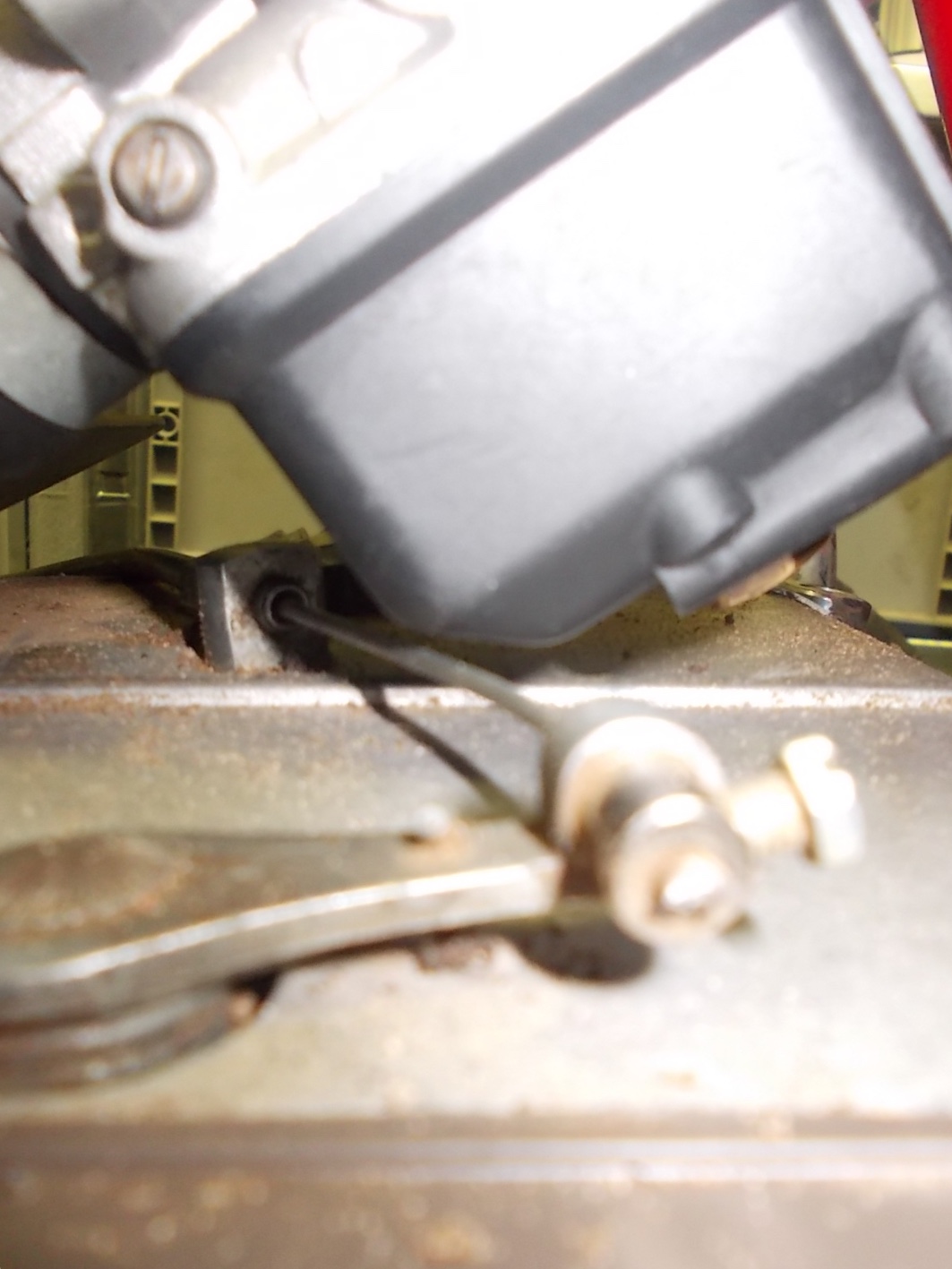

Mal ne Frage, wieviel Platz hast du noch unterhalb des Vergasers zum Motor hin?.

Felix da ist nicht viel Platz. Ich weiß es gibt auch gewinkelte Verbindungsgummis, aber das würde nicht klappen.
F4A32C61-89BF-43C9-990F-E758D66D296D.jpeg [ 249.27 KiB | 22582-mal betrachtet ]
Aber je länger ich mir die Sache ansehe, desto mehr reift in mir der Gedanke einfach einen passenden Luftfilterkasten mir aus Alu zu schweissen, wäre eine nette Aufgabe :roll:
Dann kann ich die Öffnung setzen genau wie ich die brauche.
