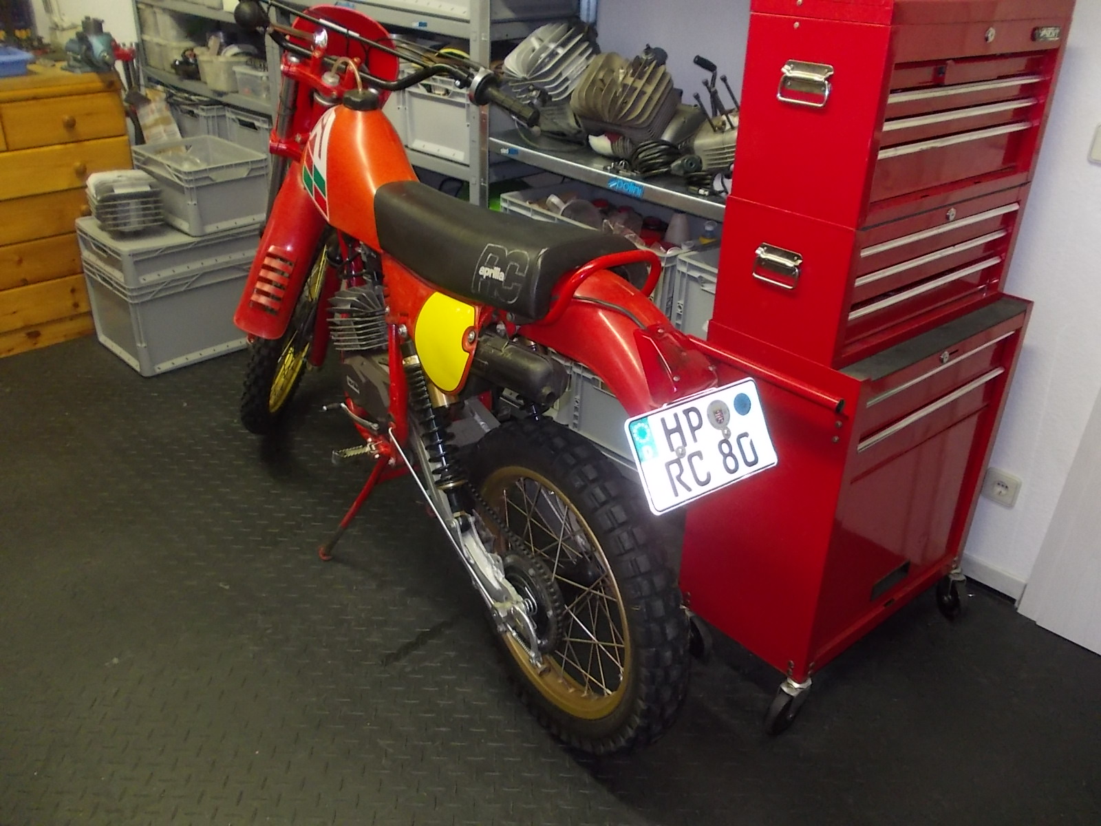

So hab ich sie heute in die Werkstatt geschoben, es kann also losgehen
DAF20EAB-AF10-4C22-A0C7-5BFD3DA93971.jpeg [ 445.29 KiB | 42172-mal betrachtet ]

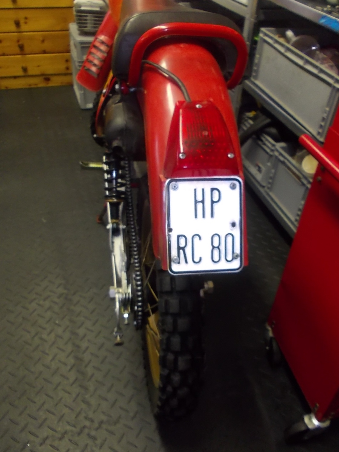

Damit ich mir nicht immer die Birne am Nummernschild anschramme, wurde das auch gleich abgeschraubt und huch da ist ja noch eins drunter :mrgreen:

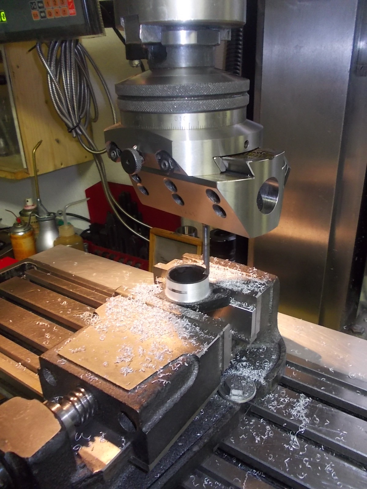

Mittels eines Zentrikator geht das Mittelpunkt finden sehr schnell. Das Teil selbst steht mit der Uhr still und der Messfühler dreht sich in der Bohrung. Man verschiebt die X und Y-Achsen so lange hin und her bis das Pendeln des Zeigers minimal ist. So bekomme ich in 2 Minuten den Mittelpunkt mit unter 1/100stel genau hin, mehr als ausreichend für die Aufgabe.
3818C289-19AB-4BE7-8245-B1415F7157AC.jpeg [ 445.11 KiB | 42158-mal betrachtet ]

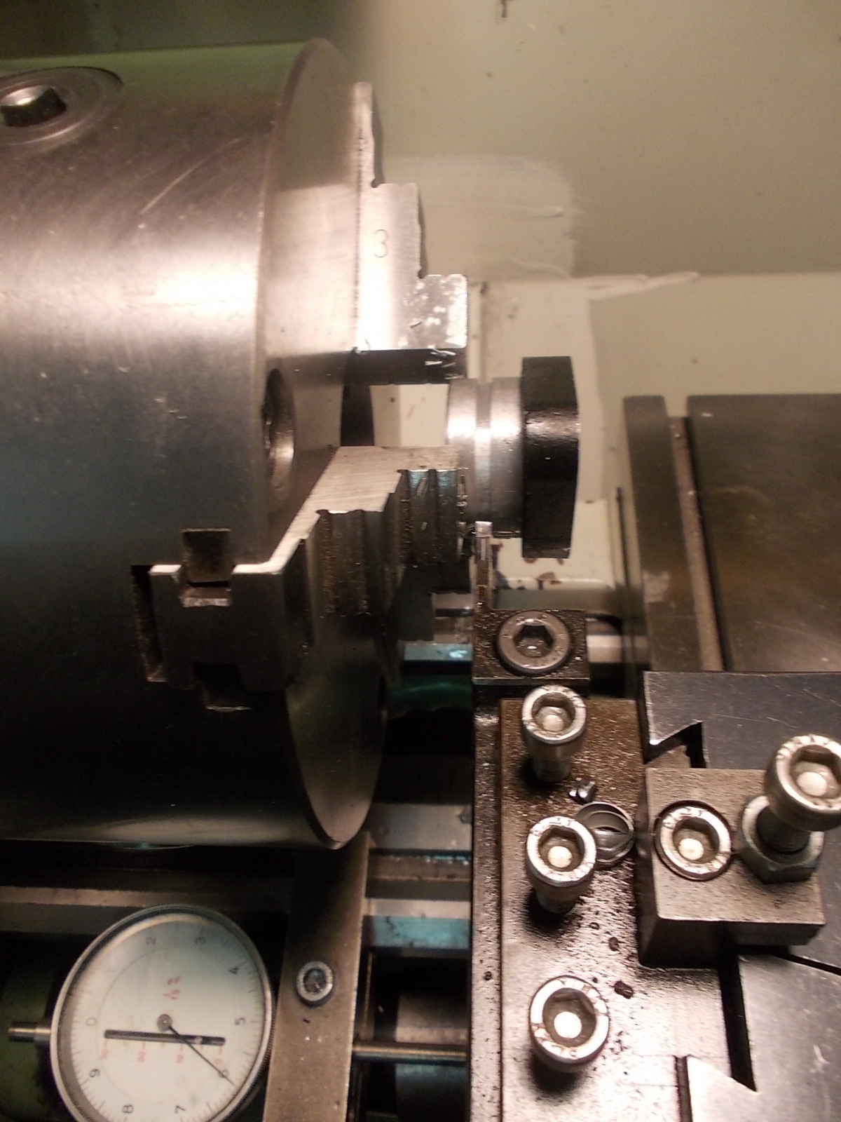

Jetzt musste ich überraschender Weise feststellen das die beiden Vergaseranschlüsse überhaupt nicht in einer Flucht sind. Somit musste ich das Vierbackenfutter an die Drehe bauen und zeitaufwendig ausrichten.
B6C30457-F697-4759-A151-EAE4F8455BE9.jpeg [ 521.91 KiB | 42158-mal betrachtet ]
Kurz überdreht um den Ansatz mit zu entfernen und dann das Gewinde geschnitten.

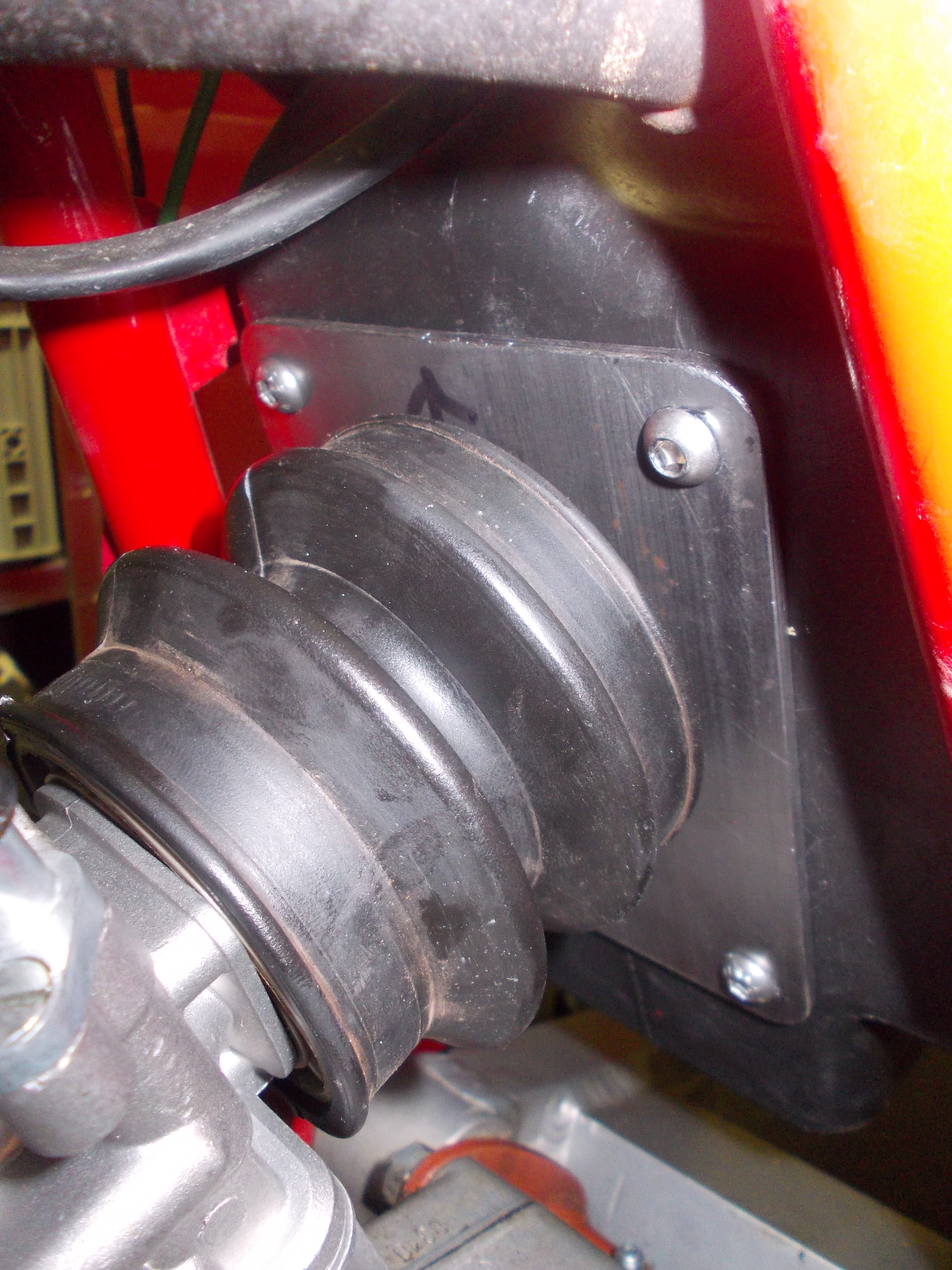

So zwei Bleche zurecht geschnitten um den „Deckel“ und den Innenhalter am Luftfilterkasten zu bauen
CE257481-9421-4105-BDBA-53132457144C.jpeg [ 2.3 MiB | 42058-mal betrachtet ]
Hier am äußeren Blech schon mal die Ecken abgerundet und mit 6mm Bohrungen versehen. Das innere Blech hat passende M6 Gewinde bekommen.
39A6EEFC-E0D2-47F4-9C65-81FF57546178.jpeg [ 2.2 MiB | 42058-mal betrachtet ]

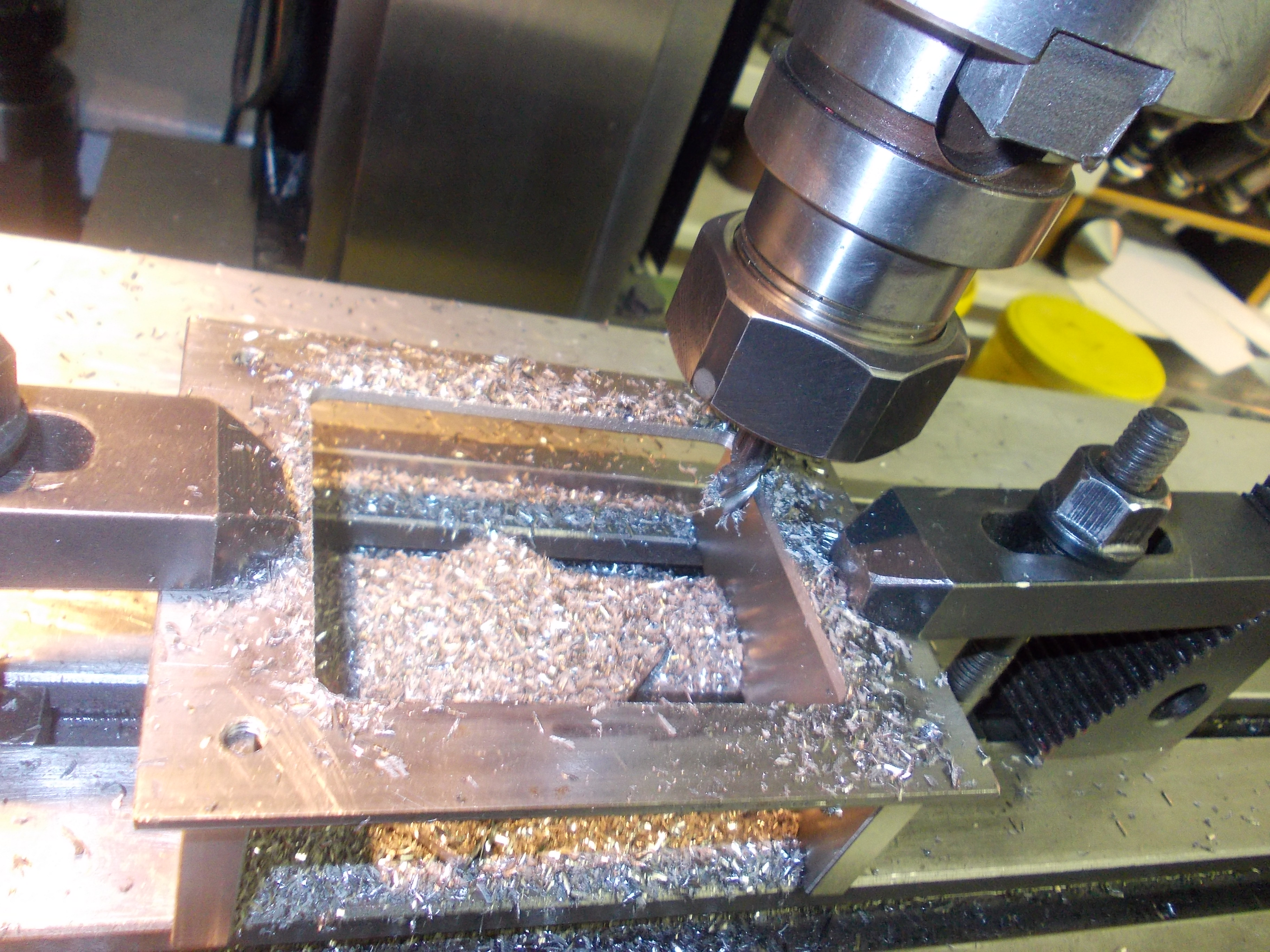

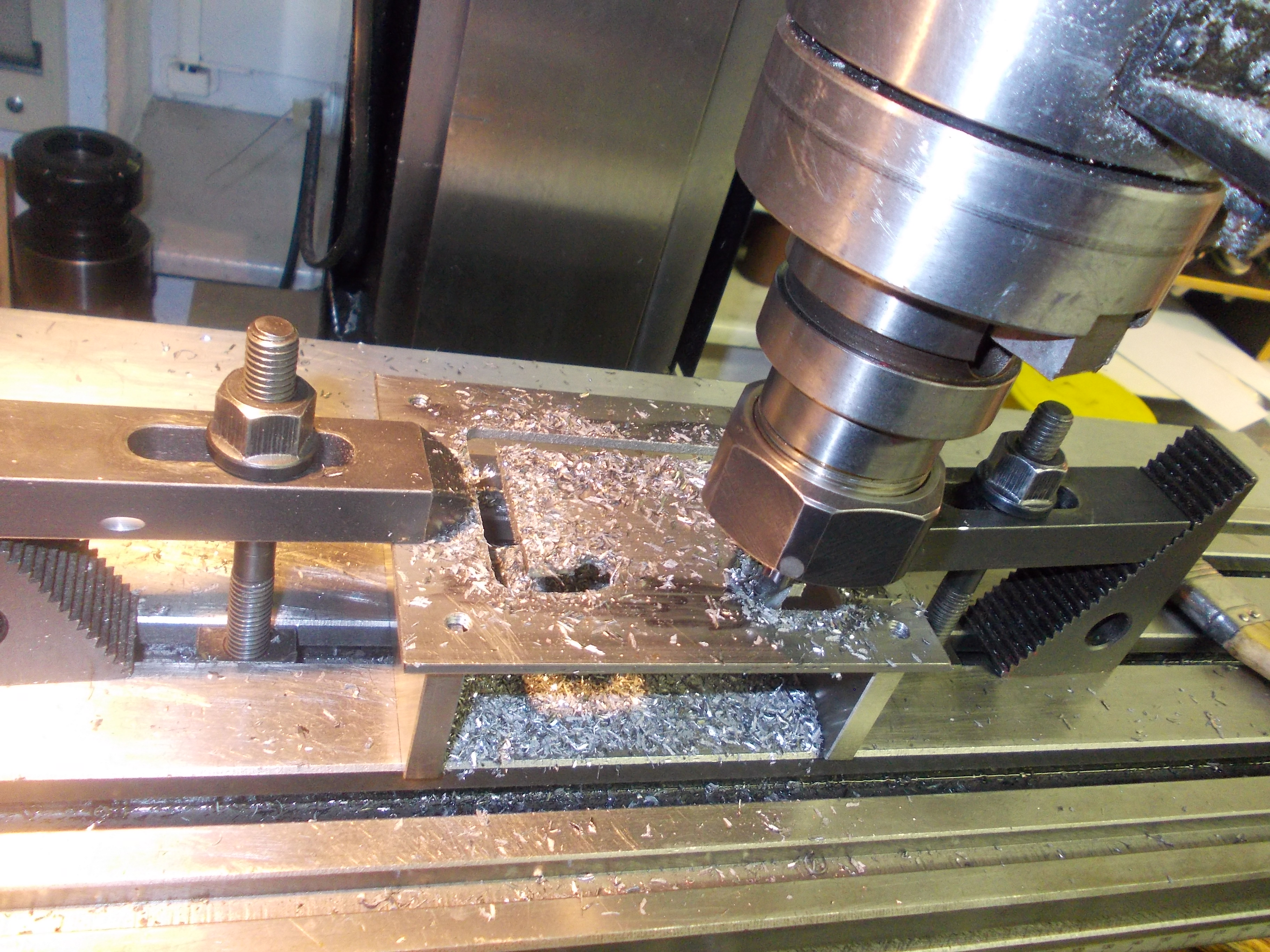

Heute dann mal das innere Blech ausgefräst, alles in den Luftfilterkasten geschraubt, passt schon mal gut.
28670FDA-A52C-4C80-8CA7-2147440D5F8A.jpeg [ 2.36 MiB | 42058-mal betrachtet ]
BD05461E-211B-4EF4-80E6-A1B611B36258.jpeg [ 2.24 MiB | 42058-mal betrachtet ]
8AE3471B-98C3-46F7-9575-4B47568A85B9.jpeg [ 2.43 MiB | 42058-mal betrachtet ]
Sobald das Material für den Anschluss kommt, wird der hergestellt und ins äußere Blech eingepasst. Später wird alles abgedichtet und schwarz gemacht.

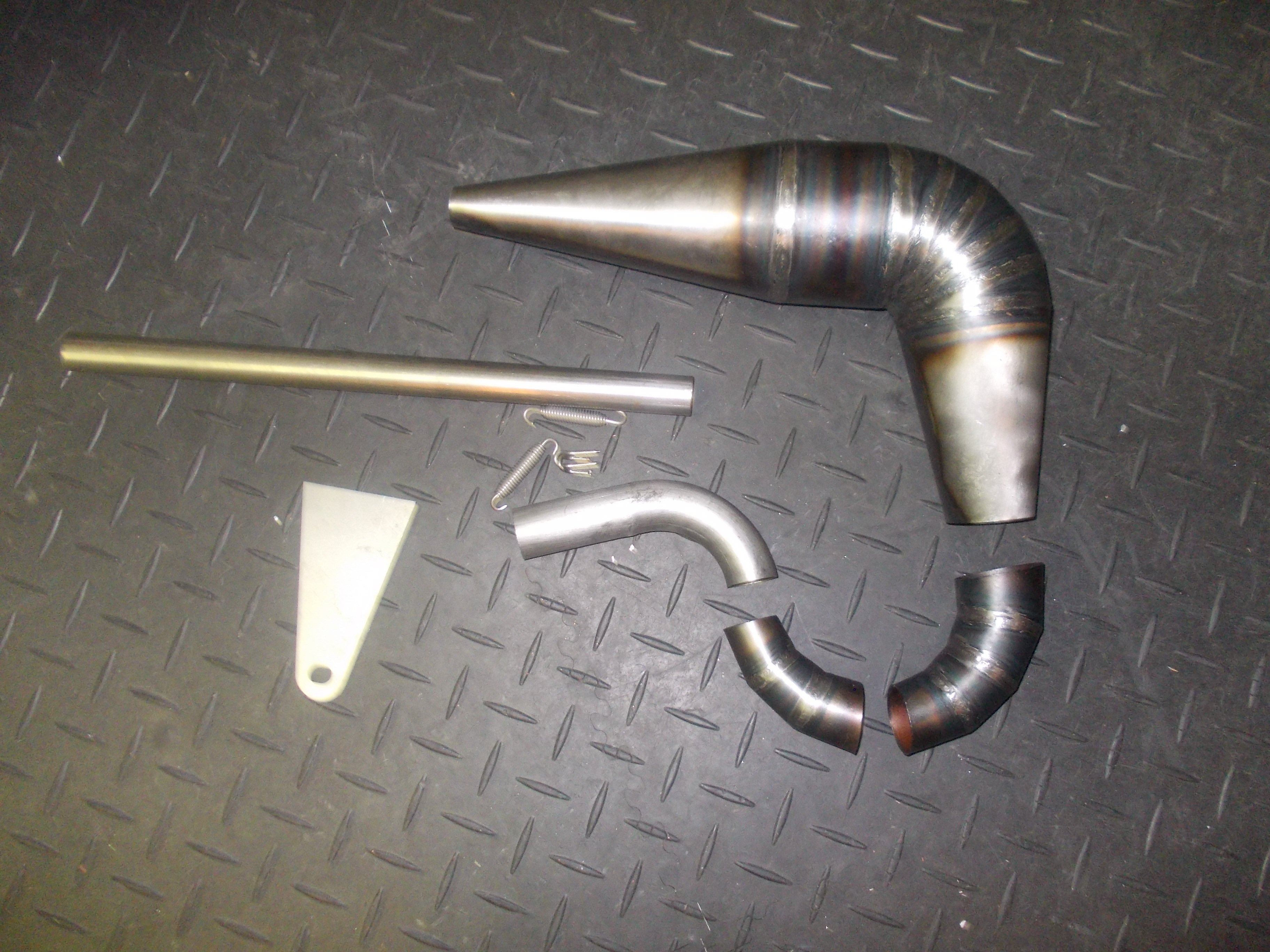

Dann mal in meine Zauberkiste geschaut, was sich so über die Zeit dort eingefunden hat :mrgreen:
331F4EE8-AF5F-416E-AEEA-5699BC35AC17.jpeg [ 2.24 MiB | 42058-mal betrachtet ]
Sollte dann mit nem 26/28er Vergaser und Standardzylinder auch so 10-12 PS bringen.

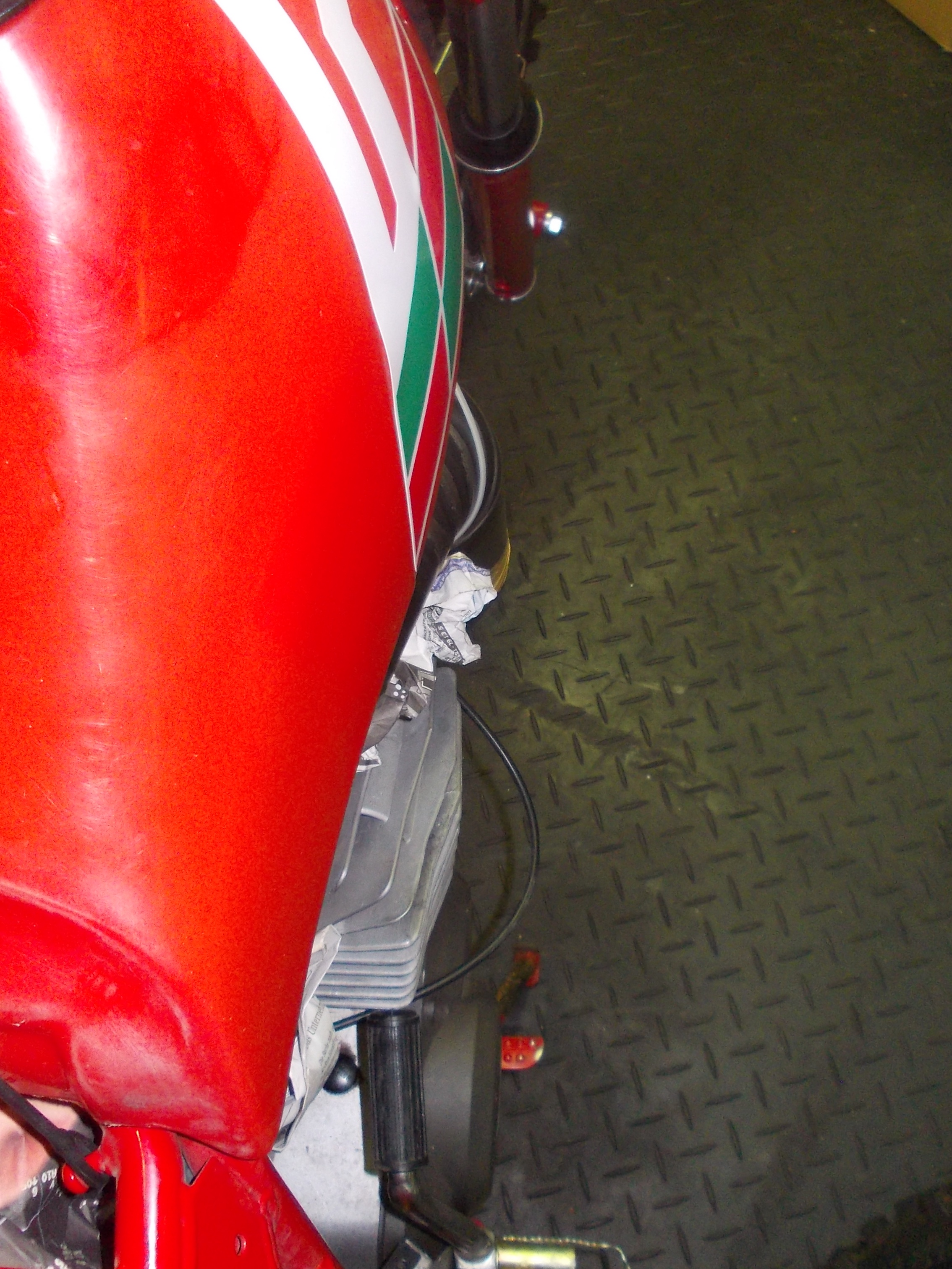

Kurz überlegt, wie ich denn das Puzzle ohne 6 Arme anpassen könnte.....Klebeband erschien mir als Lösung.
ED3E4E13-ED8F-4F2B-A7F3-248C2649EB9D.jpeg [ 2.31 MiB | 42058-mal betrachtet ]
E29DB55E-3F05-4FD2-AF5F-2227B625546E.jpeg [ 2.26 MiB | 42058-mal betrachtet ]

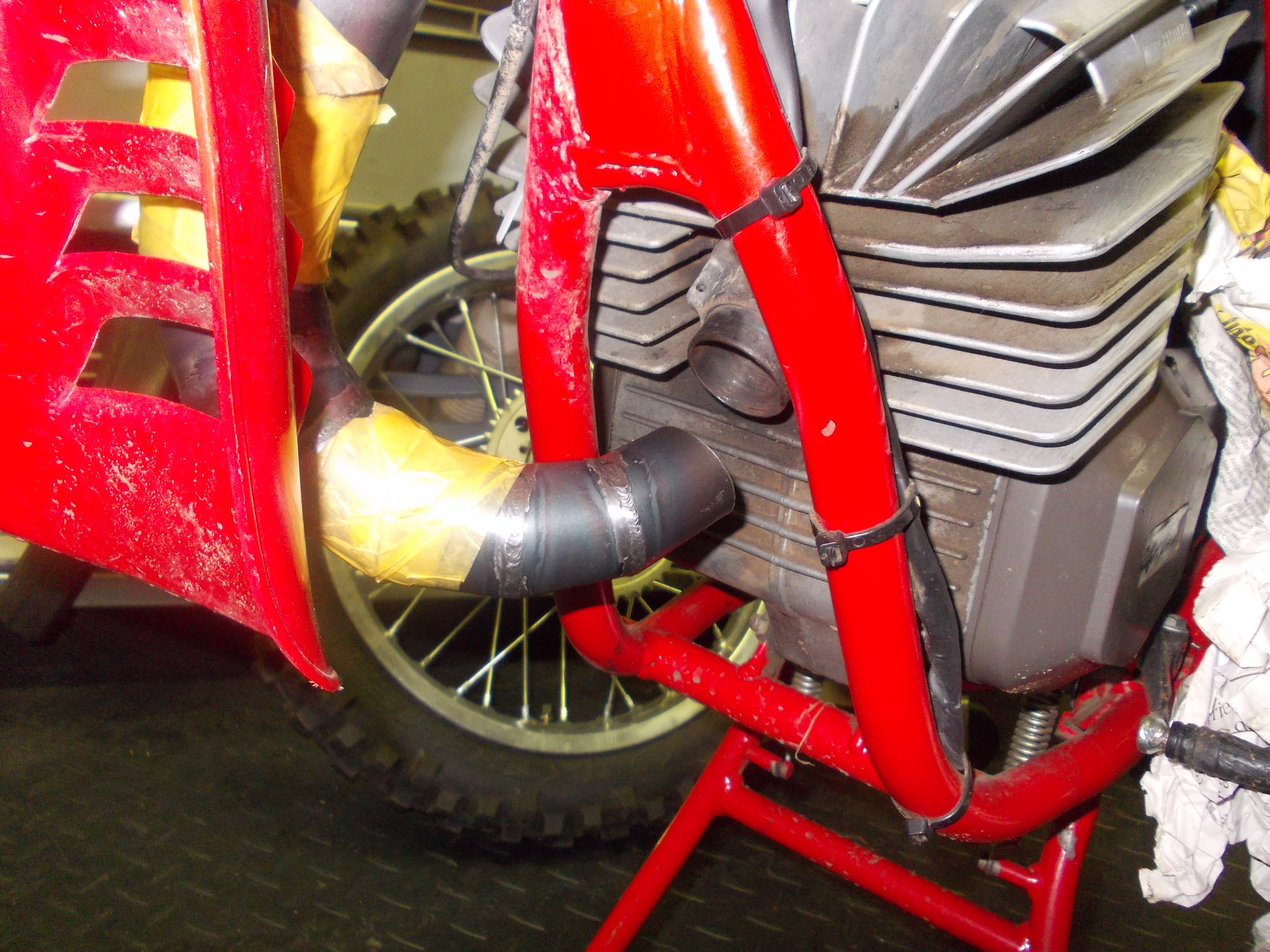

So soll das grob hinkommen. Vor allem soll die Birne ganz eng zum Motor hin, aber den Kerzenwechsel nicht behindern. Ganz ganz wichtig ist mir aber das man sich nicht das Bein an der Birne verbrennen kann. (Danke an Rolf seine Ancillotti für die schmerzvolle Erkenntnis :cry: )
DA19C8C8-FD7F-41FC-95C5-4C96F7C06FA2.jpeg [ 1.71 MiB | 42058-mal betrachtet ]
CEDEBA7F-A5E5-4551-A048-F886E27D7FC0.jpeg [ 1.6 MiB | 42058-mal betrachtet ]

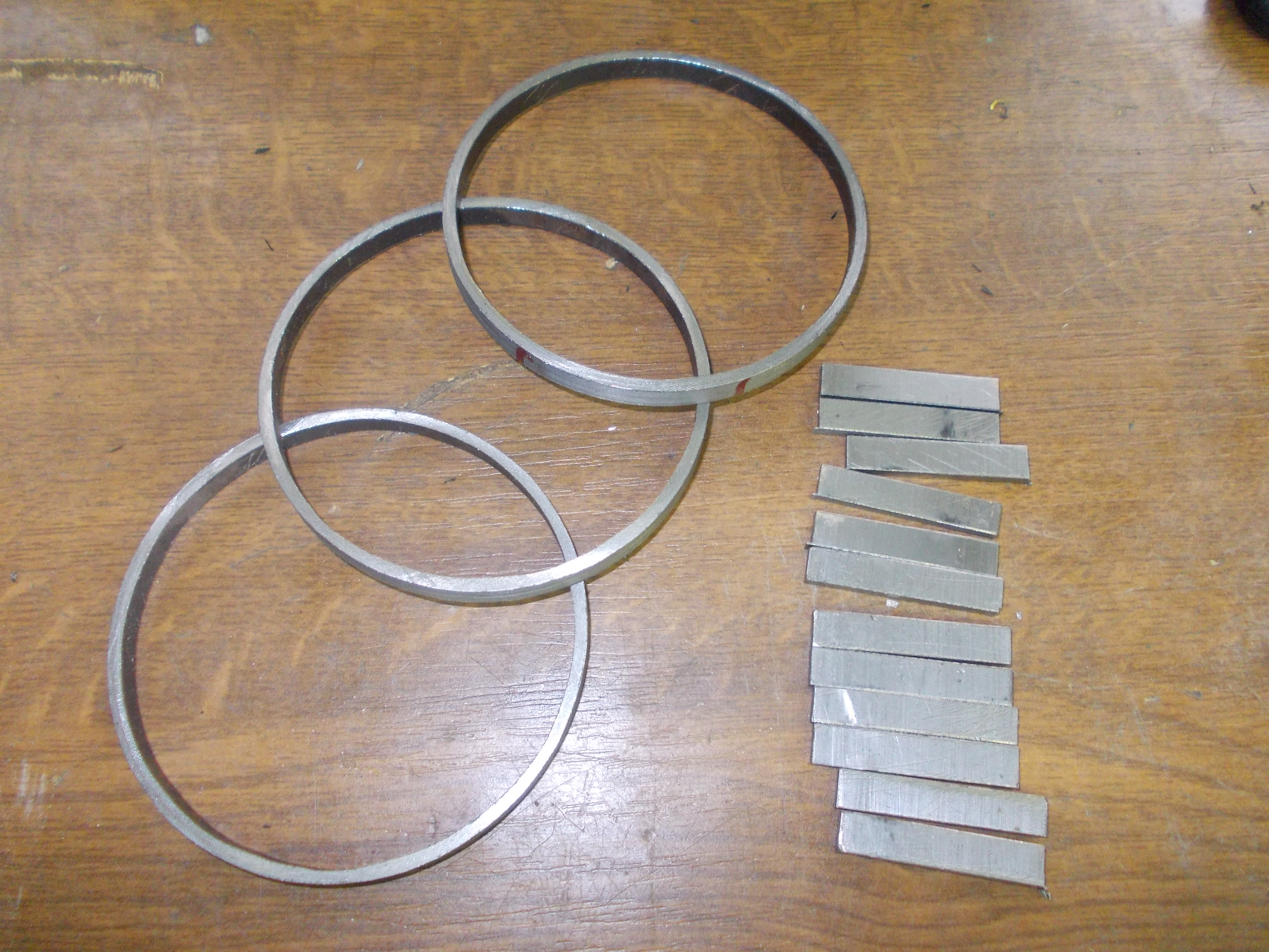

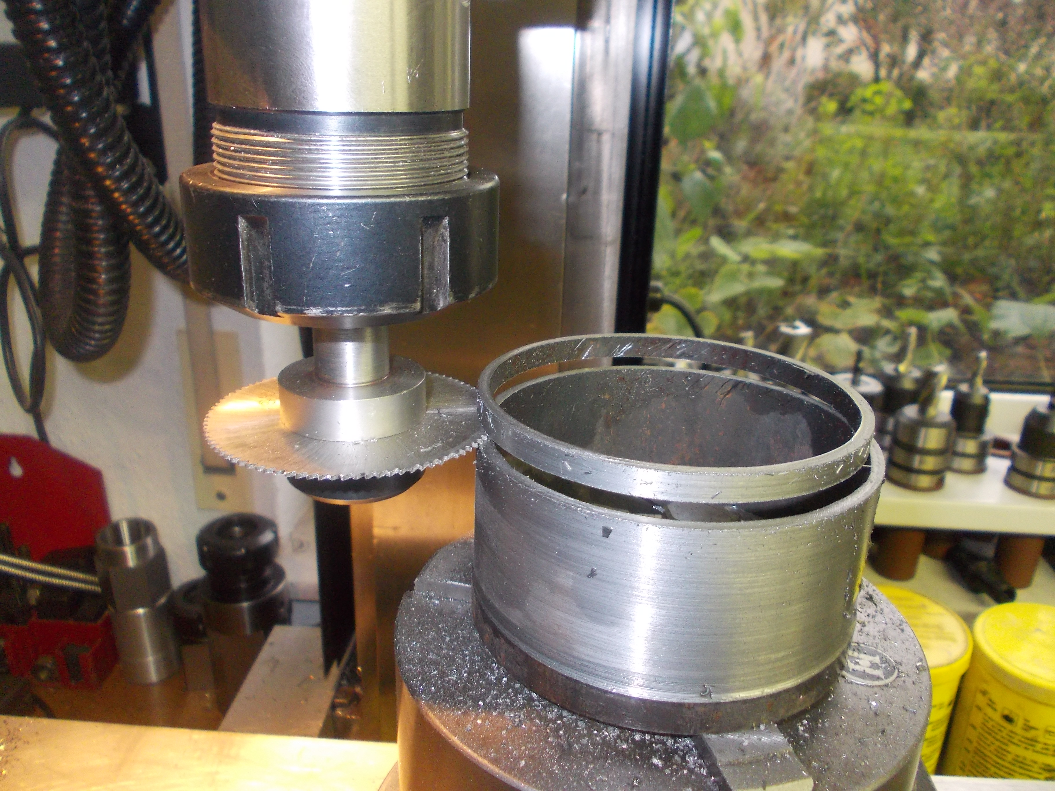

Für das Luftfiltergitter musste ich schmale Ringe abstechen, aber das blöde Baustahlzeug war so ätzend zu verarbeiten. Das Zeug ergab nur Rattermarken und mir war nicht geheuer so weiter zu arbeiten.
1EDBD0F0-3C7F-464B-BCA3-FFD7F2CDC8BD.jpeg [ 2.32 MiB | 41991-mal betrachtet ]
Also alles auf die Fräse und mit Hilfe des Rundtisch die Ringe eben abgesägt.
8A4F5B27-5222-4324-B90F-7577BDC678AB.jpeg [ 2.48 MiB | 41991-mal betrachtet ]

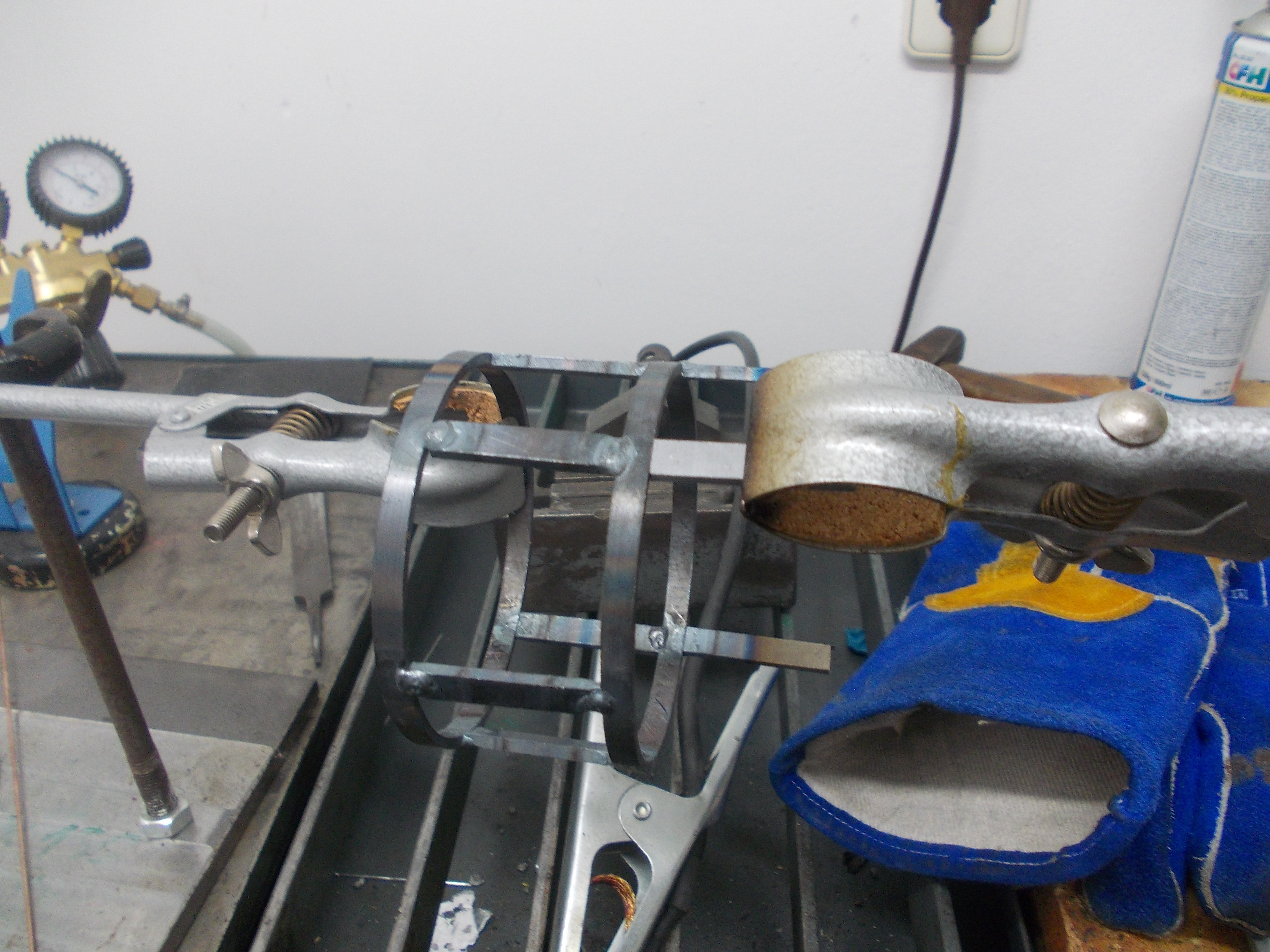

Dann noch kleine Stege aus einem großen Blech abgesägt.
9EEA3F95-4F1C-4A08-A28A-16B1E821D14D.jpeg [ 2.22 MiB | 41991-mal betrachtet ]
Beim Schweissen waren die Laborhalter wieder eine große Hilfe
34207949-5D28-4C00-B4BA-19AD9A503917.jpeg [ 2.31 MiB | 41991-mal betrachtet ]
2148148D-A15B-4331-BEDA-6E85BFB70E51.jpeg [ 2.35 MiB | 41991-mal betrachtet ]

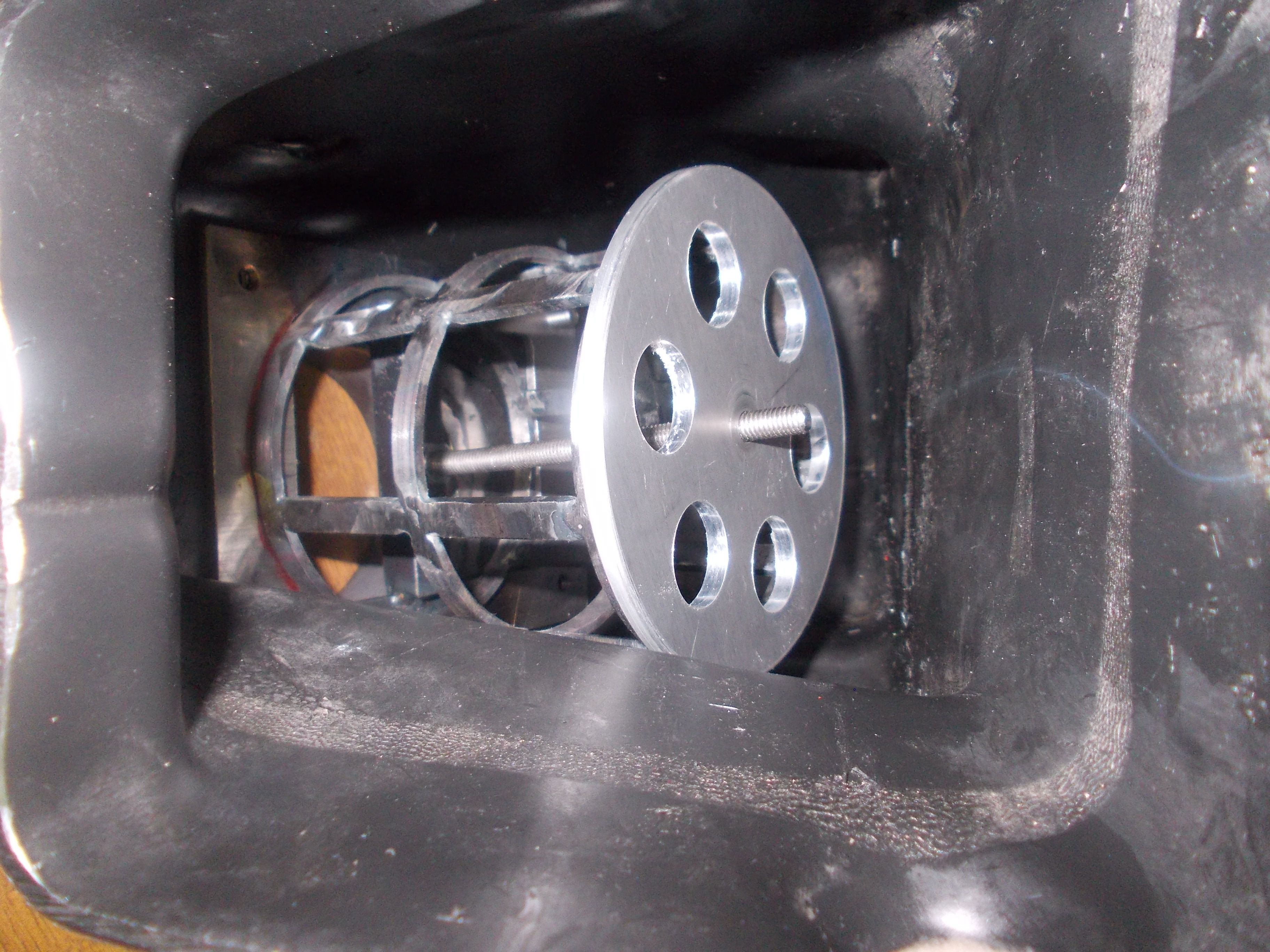

Alle Teile fertig hergestellt, müssen später noch gesandstrahlt und lackiert werden.
8D5E60B3-33E7-42D7-B507-38F2B7CEDCE5.jpeg [ 2.37 MiB | 41991-mal betrachtet ]
67D9188B-2DE7-4524-92EC-43EDD62E6D23.jpeg [ 2.31 MiB | 41991-mal betrachtet ]
Hier ist alles eingebaut, man bekommt den Korb gut eingefädelt und dann den Deckel mit den Löcher mit ner Flügelmutter verschraubt.
CC79A7DD-1704-439C-A7F2-BAA3B88F22BA.jpeg [ 2.22 MiB | 41991-mal betrachtet ]
