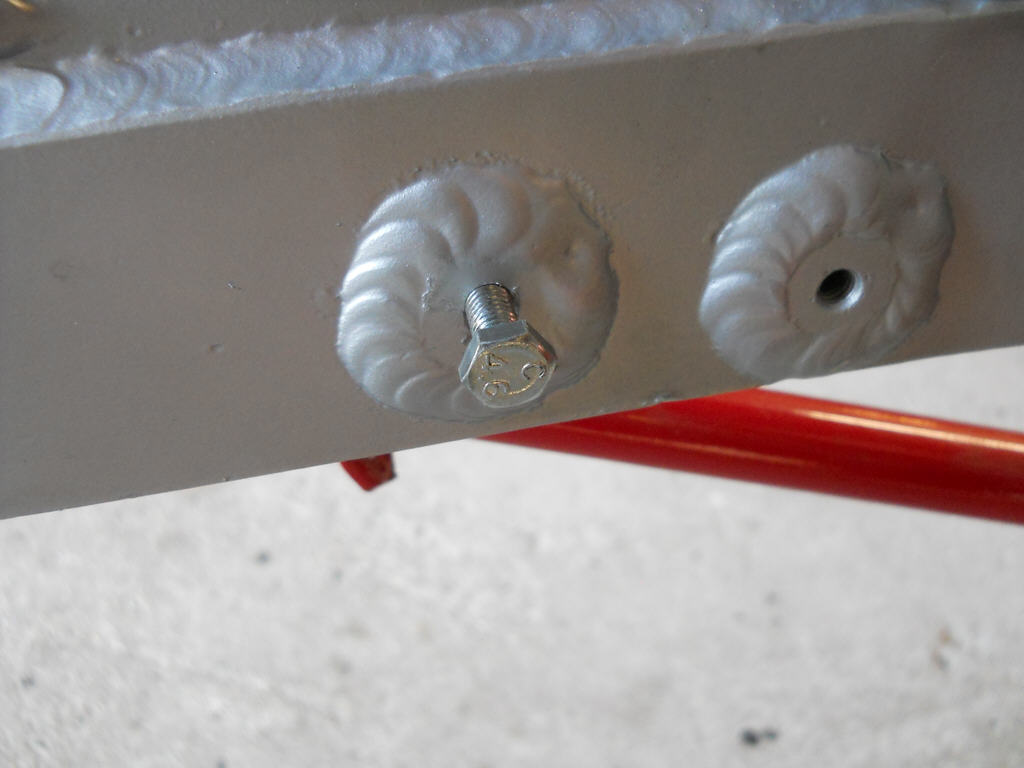

Hier hab ich noch eine Denkaufgabe zu lösen. Wie bekomme ich das linke Loch aufgebohrt, da hier irgendwann wohl mal was abgebrochen war. Hab ja keinen Um-Die-Ecke-Bohrer :?

Schöner Aufbau-Thread wird das. Zu der Bohrung: Mir fällt da nur der Dremel ein. Da gibt es auch solche abgewinkelten Bohrfutter an einer flex Welle.

Auslöser meiner gestrigen Werkstatttätigkeit (3 x t, ich hasse die neue Rechtschreibreform) war der Hinweis von einen Kollegen aus dem Zerspannungsforum, das es schon Bohrer mit Bitsechskant gibt. Da fiel mir ein so was hatte ich doch irgendwo auch zuhause von so einem Baumarkt Werbegeschenk. Und tatsächlich da war auch ein 5mm Bohrer mit BitSechskant drin. Weiterhin hab ich mich erinnert an die Lehrzeit (Karosseriebau) da hatte ich mir mal einen Würth Winkelschraubendreher für Bits gekauft. War perfekt um Radlaufchromleisten ohne Reifendemontage an- und abzuschrauben.
Na das dann alles zusammengesteckt und auf den Akkubohrer. Ging alles ohne Rumwirbeln oder sonstige Suizidaktionen perfekt zu handhaben.

Leider hat sich einmal der Bohrer (wohl in einem Resteisenteil) kurz verhakt und dieser Ruck hat dann den Winkelkopf aus Kunststoff zerbröselt. War aber alles so weit reparabel mit Sekundenkleber, das ich locker weiter arbeiten konnte.

Dann das Gewinde geschnitten und eine (Test) Schraube passt wunderbar.
