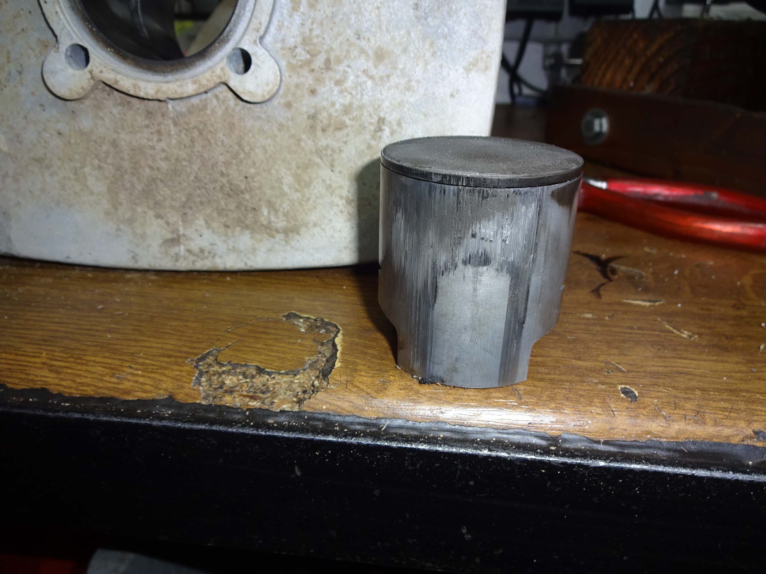

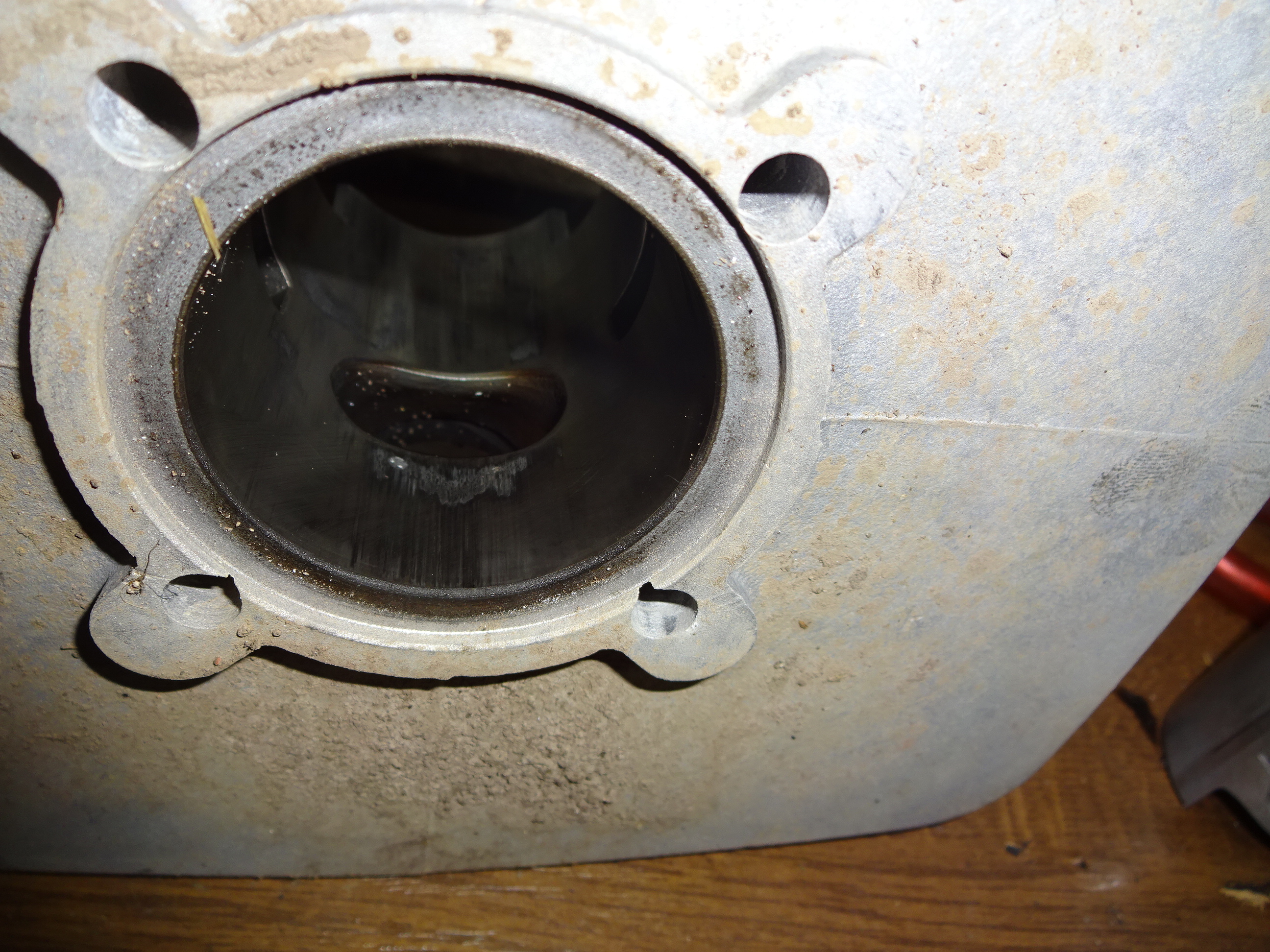

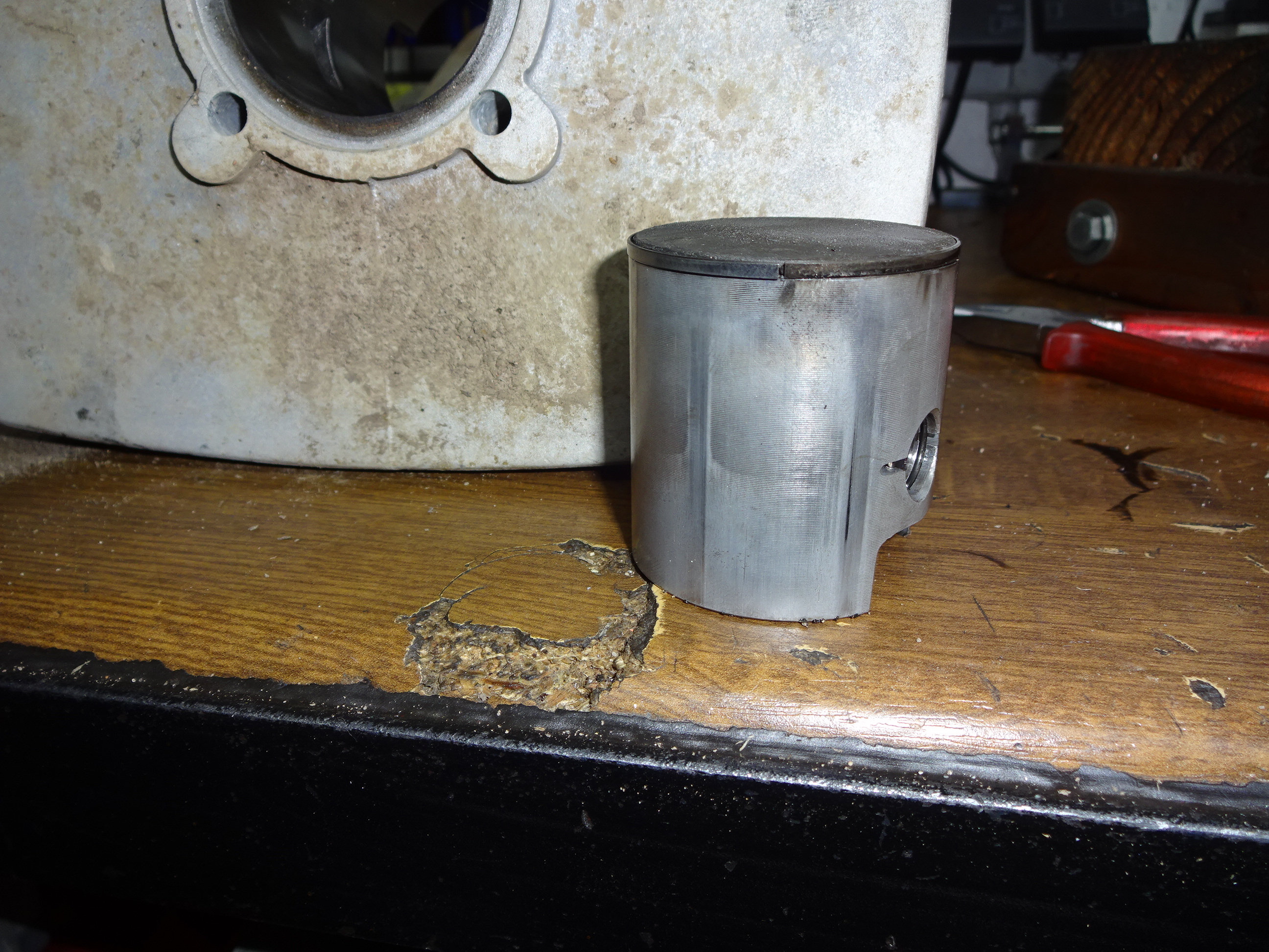

Ja Motor raus und mal den Zylinder runtergemacht. Ehrlich gesagt hätte ich was Kapitaleres erwartet. Das Ding hat ja voll blockiert im 6. Gang, ging dann ja nach kurzer Zeit doch noch mal an.
DSC01915.jpeg [ 2.17 MiB | 5324-mal betrachtet ]
DSC01916.jpeg [ 2.42 MiB | 5324-mal betrachtet ]
DSC01917.jpeg [ 2.12 MiB | 5324-mal betrachtet ]
DSC01918.jpeg [ 2.6 MiB | 5324-mal betrachtet ]
Zur Ursache, hab ich noch keine Ahnung, Kerze war leicht schwarz und hätte locker noch ne kleinere Hauptdüse vertragen können.
Zylinder und Kopf sind mittlerweile durchs Ultraschallbad und sobald ich nen neuen Polini Kolben habe, geht alles wieder zum Beschichten. Muss aber noch ein paar andere Sachen zusammen suchen, wegen Porto.

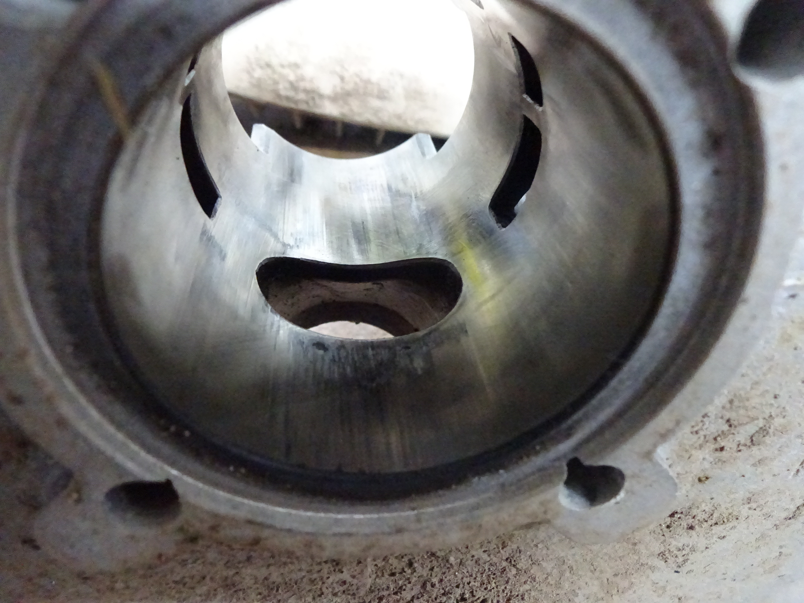

Nachdem ich mir das eingestellte Zylinderbild mal genauer angesehen habe, bin ich noch mal runter in die Werkstatt.
Mit der Lupe die zwei Punkte mal genauer angesehen und das sieht aus wie ausgebrochene Lauffläche wegen Gusslunker. Sieht genauso aus, der Untergrund der Ausbrüche ist rauh, nicht geschmiert oder gerissen.
DSC01915.jpeg [ 730.06 KiB | 5321-mal betrachtet ]
Da waren wohl zwei Einschlüsse im Guss, die konnte keiner sehen. War ja auch ne saubere Nikasil Beschichtung drüber. Jetzt bei der Quälerei in Ohrdruf, ist es dem Ding wohl recht heiß geworden und die Luft in den Einschlüssen hat sich ausgedehnt und das wars.
Aber trotzdem ins Ziel gekommen ::-

ich bin da nicht so sicher ob das an den zwei Löchern
liegt.
Normalerweise ist keine Beschichtung drauf wenn du solche Löcher in der Wand hast, wenn sie kurz unter der Zylinderwand gelegen haben wäre das spätestens beim Honen aufgefallen.
In der Mitte über dem Auslass ist der Zylinder ja auch ziemlich verschlissen, evtl. ist der L Kolbenring das Problem.
Hast du vor Verbau das Stoßspiel kontrolliert?
Was ich mir auch noch vorstellen könnte ist eine falsche Zündeinstellung.
