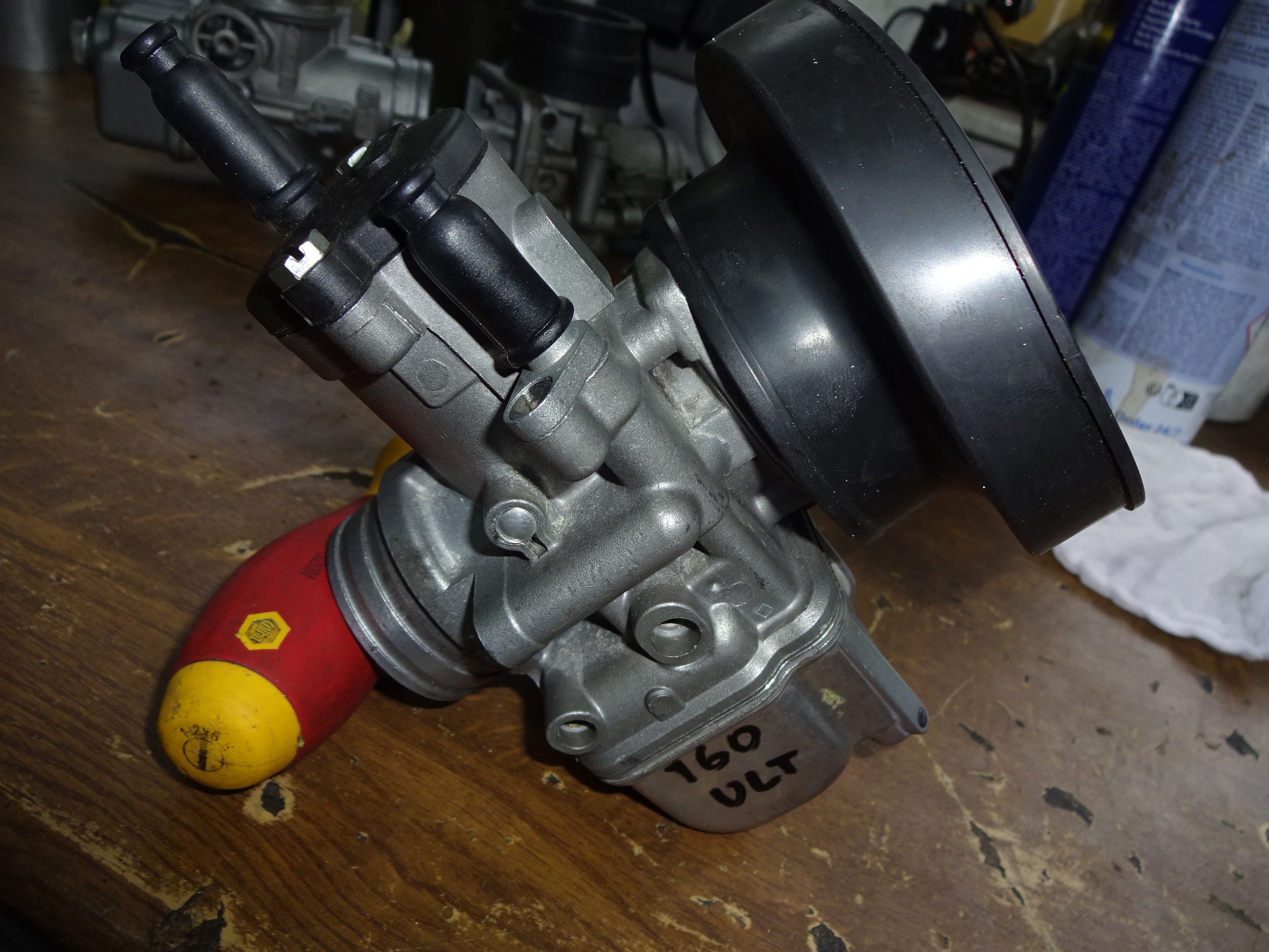

In Novegro nen passenden zweiten Vergaser gefunden.
Aber es gibt ja zig Varianten, speziell am „Einlauf“
DSC02358.jpeg [ 2.69 MiB | 225-mal betrachtet ]
Dachte zuerst, einfach zwei Bohrungen in den aus Novegro machen, das passt aber so nicht.
DSC02359.jpeg [ 2.68 MiB | 225-mal betrachtet ]
Also nen passenden Trichter/Stutzen selbst drehen
DSC02360.jpeg [ 1.54 MiB | 225-mal betrachtet ]
Muss ich jetzt noch abstechen, aufhübschen und verkleben. Dann hab ich nen Reserve-Vergaser
BeitragVerfasst: Gestern 19:18
Beiträge: 6365
So der Adapterring ist fertig und passt perfekt auf Vergaser und Verbindungsgummi.
Ring ist verklebt und den Spalt lasse ich noch mit Kleber zulaufen. So gibt es kein Problem mit Nebenluft.
