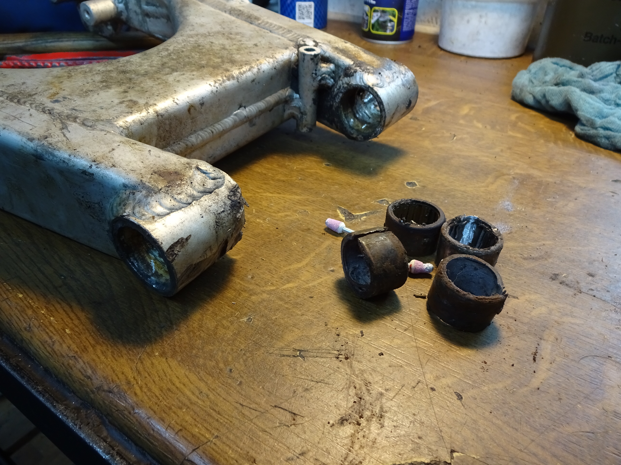

Die ollen Nadellager aus der Schwinge gedremelt, anders keine Chance gehabt.
DSC02212.jpeg [ 2.34 MiB | 904-mal betrachtet ]
Werde wohl ein wenig ausschweisen an der Schwinge, ist doch was weggeschliffen
