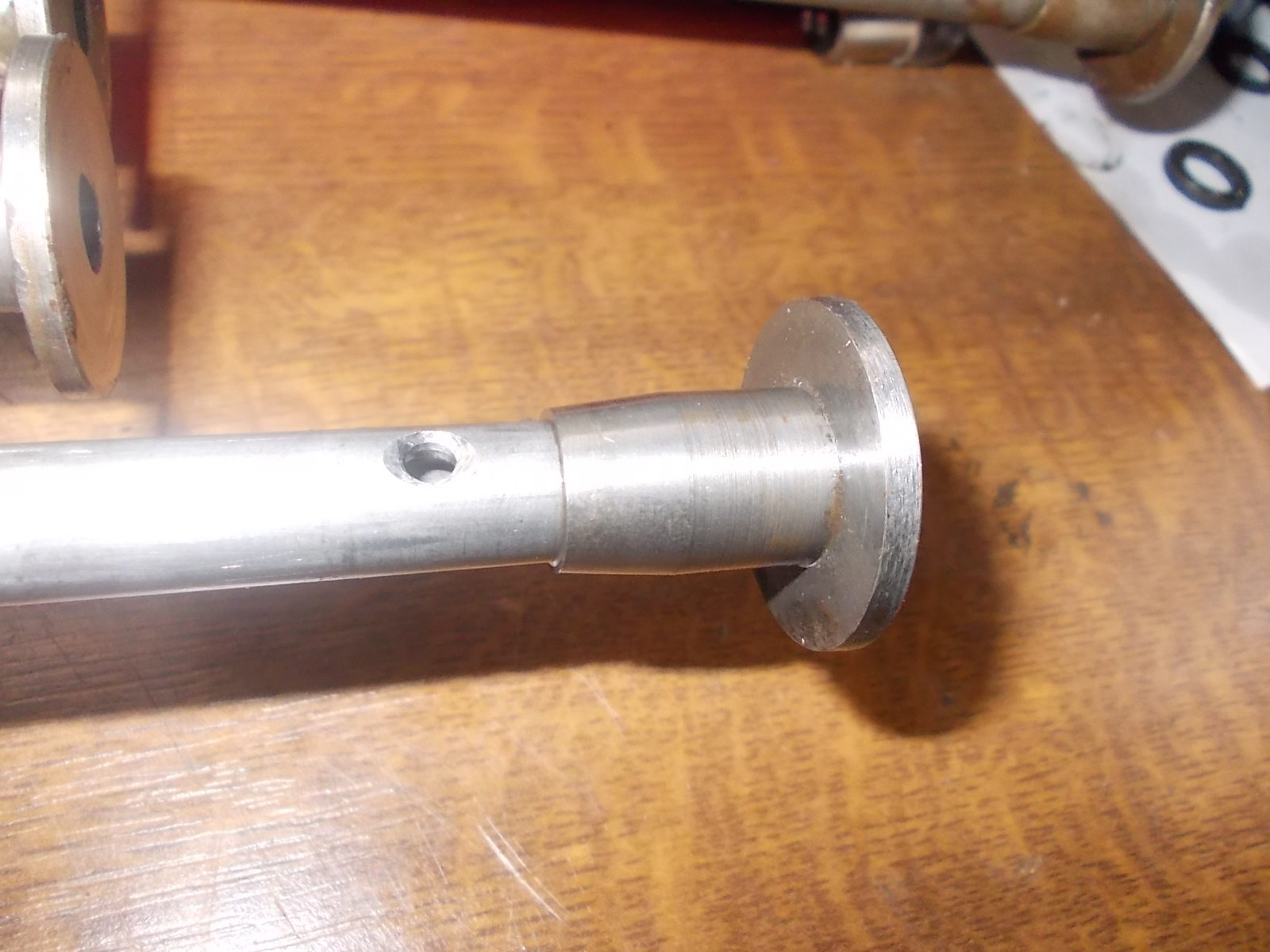

Hatte ja beim Aufbau meiner Aprilia gemerkt, dass die Gabel etwas Zuwendung benötigt.
Hab ja gerade ne andere drin, die ist aber leider ca. 30mm kürzer. Also muss die alte Gabel wieder rein, nur vorher muss ich da mal ran.
Heute die Gabel zerlegt, aber wie bekomme ich diese Kappen ab?
Dateikommentar: Kappe
DSCN3264.JPG [ 492.36 KiB | 32171-mal betrachtet ]
Laut Explosionzeichnung ist das ein separates Teil, aber Heizluftfön und leichte Schläge brachten keinen Erfolg :cry:
So bekomme ich die Standrohre aber nicht auf die Drehbank und das Innenleben kann ich auch nicht begutachten.
Hat jemand die Gabel schon mal weiter zerlegt und/oder hat nen Tipp für mich.

Jo, Kalle, vor dem Problem stand ich auch schon und hatte die Dinger, so wie du auch, behandelt.
Allerdings erinnere ich mich nur schwach und ich meine, die wäre an der Stelle geschraubt. Weil, als ich die zum Glühen gebracht hatte (was nicht nötig war), ging das plötzlich.
BeitragVerfasst: 11. Sep 2017 11:06
Beiträge: 1909
in der dünnen Stange wo die Endkappe drauf ist, ist meines Wissens ein Gewinde.
Du musst eine Schraube ins Gewinde drehen und die Endkappe mit dem Rand auf den Schraubstock auflegen, dann ein paar leichte Schläge auf den Schraubenkopf und die Endkappe sollte sich lösen.
Ich hoffe ich habs verständlich ausgedrückt.

Felix, ich kann deiner super Erklärung lediglich noch ein paar Bilder hinzufügen ::-
Dateikommentar: Vor dem Kloppen
DSCN3268.JPG [ 332.71 KiB | 32106-mal betrachtet ]
Dateikommentar: Nach dem Kloppen
DSCN3269.JPG [ 456.26 KiB | 32106-mal betrachtet ]
Dateikommentar: Auseinander
DSCN3271.JPG [ 490.07 KiB | 32106-mal betrachtet ]
