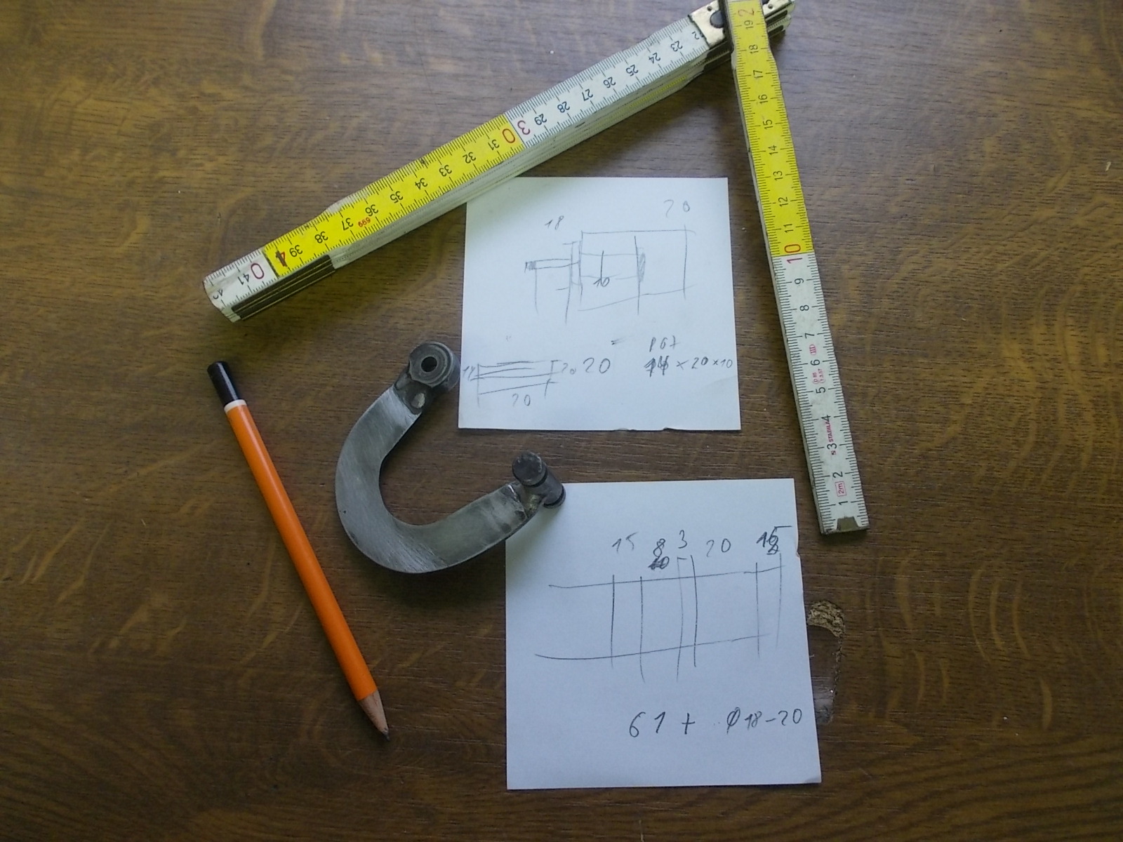

Erst mal das Werkstatt CAD System (siehe Bild :roll: ) angeworfen und nach ausgedehnten FE Gedanken doch was genommen was so in der Restekiste lag.
Dateikommentar: Werkstatt CAD
000DA72E-0673-4E67-A98F-3B52B188597B.jpeg [ 498.26 KiB | 11596-mal betrachtet ]
