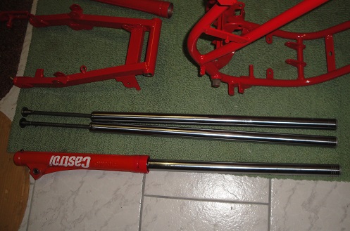

Wie bereits erwähnt Standrohre waren Rostig. Wollte sie zuerst Hartverchromen, habe dann aber eine Aprilia Rx 80 Gabel gekauft. Leider war auch ein Standrohr schlecht, habe dann das gute Standrohr von der Aspes genommen und das gute von der Aprilia und werde daraus eine machen ::-
Leider waren aber die Kappen bei der Aspes dicker als bei der Aprilia, müssen noch getauscht werden.
DSC07351.JPG [ 82.31 KiB | 29019-mal betrachtet ]
DSC07352.JPG [ 103.46 KiB | 29019-mal betrachtet ]

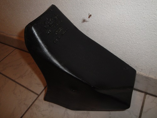

Erzähl mal mehr zum Thema Kunststoff und Vaseline. Hast du vorher nachher Bilder?
 Betreff des Beitrags: Re: Aspes Rcl 80
BeitragVerfasst: 25. Nov 2017 16:57
Registriert: 18. Jun 2017 20:57
Beiträge: 30
Hallo
Hatte leider kein Bild, habe dann aber von meiner anderen Aspes den Luftfilterkasten genommen.
Vorher
DSC07365.JPG [ 62.87 KiB | 28995-mal betrachtet ]
Nacher
DSC07368.JPG [ 58.83 KiB | 28995-mal betrachtet ]
