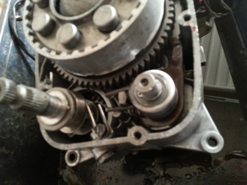

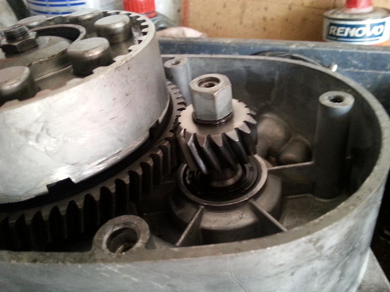

Weiter geht's mit der Zerlegung des Motors.
Im eingebauten Zustand lässt sich kein Höhenspiel am Pleuel fühlen.
Das Getriebeöl war goldgelb und ohne Wasser. Beim Abnehmen des rechten Deckels gab es wieder mal keine Dichtung, sondern Dichtmasse.
2017-11-23-14-40-40.jpg [ 162.62 KiB | 11381-mal betrachtet ]
2017-11-23-14-40-14.jpg [ 157.16 KiB | 11381-mal betrachtet ]
2017-11-23-14-39-30.jpg [ 189.11 KiB | 11381-mal betrachtet ]
2017-11-23-14-38-43.jpg [ 183.63 KiB | 11381-mal betrachtet ]
BeitragVerfasst: 26. Nov 2017 12:09
Soweit sieht eigentlich alles ganz gut aus. Um weiter vorwärts zu kommen, muss ich nun den Kupplungskorb abbekommen. Auf den Fotos erkennt man am äußeren Rand des Korbs einen schwarzen Sicherungsring, der in einer Nut im Korb verkeilt ist. Der Ring hält den Teller mitsamt den Federn. Nun muss man das ganze runterdrücken, um den Ring rauszubekommen. Beim Minarelli ist das einfacher, da mit einzelnen Schrauben gesichert.
An dieser Stelle bin ich noch nicht weitergekommen. Muss mir nun überlegen, wie ich Druck auf die Sache bekomme. Vielleich mit dem Bohrmaschinenständer...
