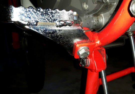

BeitragVerfasst: 30. Nov 2017 12:37
Bei meiner 50ger Spezial sieht das so aus:
2f.jpg [ 45.84 KiB | 15451-mal betrachtet ]
1f.jpg [ 41.14 KiB | 15451-mal betrachtet ]

BeitragVerfasst: 30. Nov 2017 19:13
[quote="Gerd von Aspes"]Hallo BEJ :D
Vieleicht ist ja auch nur der Bereich,wo die Fußraste angeschweißt ist, hart.
Das kann meiner Meinung nach,mehrere Ursachen haben.
Erstmal gebe ich Kalle recht: Der Rahmen ist aus CrMo 4
Die Frage ist,ob schon mal nachträglich geschweißt wurde.(ich hab seinerzeit die Erfahrung gemacht,das die Italiener ansich auch keine großen Schweißkünstler waren!-ich denk dabei noch an das Rahmenheck meiner 50-er nachdem entlacken-Katastropfe.da hatten die Spagullos,so derart rumgebruttzelt,das ich das Ganze neu anfertigen musste .
Ich vermute auch mal das die Halterungen für den Bockständer bei meinem Rahmen auch im Werk recht lieblos nachträglich drangepappt wurden,
ansonsten sieht der Rahmen unberührt aus.
Ich weiß auch nicht mehr warum mir diese Brutzelungen entgangen sind :shock: , habe das leider erst nach dem pulvern gesehen,
sonst hätte ich das natürlich ordentlich gemacht, könnte mich jetzt noch ärgern :oops:
2ff.jpg [ 38.54 KiB | 15426-mal betrachtet ]
